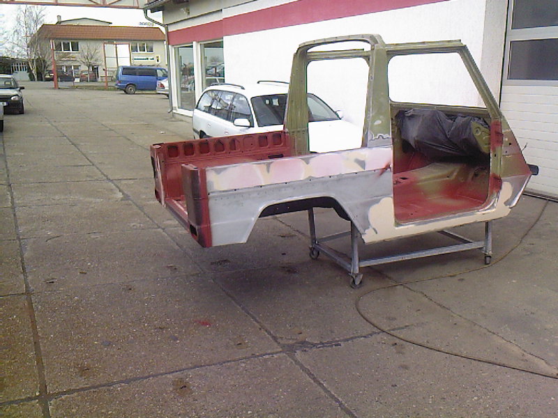

BeitragVerfasst am: 05.02.2009 21:13:43    Titel:
Ich kann dir nur sagen nimm ein Teil von DB wenn es gut werden soll.Soll es nur für Rallye oder Off-Road-Spaß sein reicht das Billigteil.Ich habe leider für mein altes Cabrio den Billigschrott genommen und bin nicht zufrieden.
