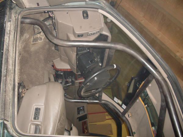

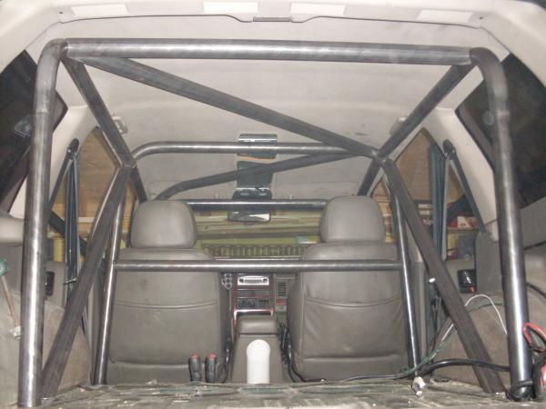

Hallo Leute,
endlich habe ich Zeit gefunden, um meinen Käfig anzufangen.
Ich stell euch hier die Pics rein und wäre dankbar für Hinweise und Ratschläge falls es noch was zu verbessern gibt. Noch geht das.
Der Käfig ist nun im Auto geheftet. Als nächstes kommt er raus und wird bis auf die Schweißstellen lackiert.
Dann kommt er wieder rein und wir verschweißt. Unter die Rohre kommen dann noch Verstärkungsplatten und der A-Säulen-Bügel bekommt im Bereich unter dem Armaturenbrett noch Knotenbleche an den Etagenbögen.
Also bitte: TIPPS!
P.S. Sorry, habe vergessen die Hochformat-Bilder vorher zu drehen.
Feierabend!

Fein fein Fein Ja

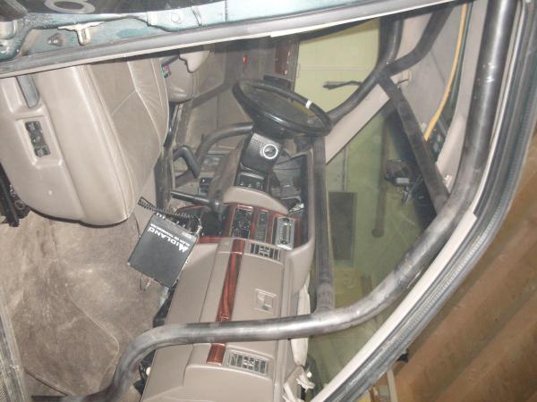

Allerdings finde ich den Verlauf vorne am Armaturenbrett mit der S-Kurve nicht so glücklich. Komme da jetzt im speziellen riesige notenbleche rein? Die meisten Käfige laufen durchs Armaturenbrett, was sogar die Hersteller immer dazu schreiben. Wobei für den Schutz der personen beim Überschlag natürlich auch die Zelle komplett zählt und die Schaut sehr gut aus. Beide Daumen hoch dafür.

Schöner Käfig, saubere Arbeit. Ausgezeichnet
GC-Bernd hat folgendes geschrieben:
Aber den Sinn hinter dieser Vorgehensweise musst du mir noch mal erklären - wieso nicht komplett verschweißen und dann lackieren? Unsicher

Hi Flashi,
ich kann beim Granny nicht durchs Armaturenbrett, da dort im rechten Teil die Sicherungen untergebracht sind. Ich hatte keinen Bock, die ganze Elektrik umzubauen. Nun steife ich die Etagen mit fetten Knotenblechen aus.
Sonst Tipps oder ist es so ok?

Ich nehme den Käfig raus und bau ihn auf einer Plane zusammen (heften). Dann kann ich in aller Ruhe bis wenige Zentimeter an die Schweißnähte lackieren. So habe ich keine Farbkleckse im Auto und für mich ist es so auch bequemer.
Dann kann ich gemütlich die Rohrpolster schon mal zuschneiden, die ich später anbringen muss.
Erst dann kommt das Teil ins Auto und wird fertig geschweißt. Dann nur noch die Schweißnähte nachlackieren und gut.

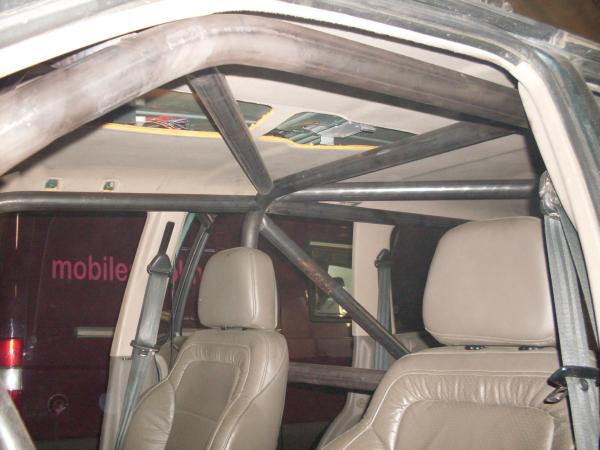

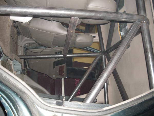

BeitragVerfasst am: 02.02.2009 17:37:09    Titel:
Als Anregung würde ich überlegen ob du nicht noch eine Diagonalstrebe hinter den Vordersitzen rein machst.
Ansonsten absolut saubere Arbeit Respekt ,das bringt mich auch auf weitere Ideen YES

BeitragVerfasst am: 03.02.2009 06:57:39    Titel:
Der Raumverlust im Bereich des Armaturenbretts wäre mit meinem langen Geläuf ein klares KO - das müßte bei mir durch´s Armaturenbrett. Ansonsten: Sieht stabil aus!
Ideen/Fragen:
- Würde jeweils ein Rohr zwischen A- und B-Säule auf Höhe des Türschwellers dem Ganzen nicht weitere Stabilität geben?
- Könnte man nicht die Querstrebe an der Frontscheibe näher an die Frontscheibe packen? Rückspiegel abbauen, Rohr verbauen, Rückspiegel an´s Rohr bappen? Gleiches für die untere - näher an´s Fenster, quasi "auf´s" Armaturenbrett?

BeitragVerfasst am: 03.02.2009 09:11:52    Titel:
Wärs nicht vernünftig, wenn die Vordersitzkonsolen mit dem Käfig
verbunden wären, ebenso das Gurtzeugs?
