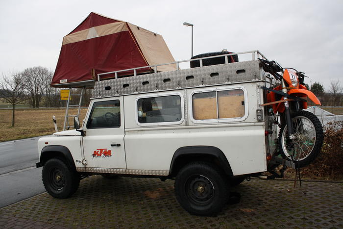

Der erste Einsatz des Motorrad Heckrägers rückt näher.
Da der Träger eigentlich für nen soft top gebaut wurde (nicht von mir) würde ich ein bischen was ändern,
damit das Motorrad senkrecht steht.
Wie würdet ihr das machen?
Die U-Aluschienen müssten ca. 10cm weiter nach hinten.
Das Motorrad wiegt ca. 115kg
So siehts ohne Verlängerung aus.
So sah es beim Vorbesitzer aus:
BeitragVerfasst am: 07.02.2009 19:38:42    Titel:
Ich würde die Trägerwinkel neu machen.Also entsprechend länger mit pasendem Knotenblech. Da sich dann die Krafteinwirkung auf die Hecktraverse erhöht, wäre eine weite Abstützung z.b. zur Befestigung der AHK sicher ganz praktisch- Also Streben. Alternativ (dass kann ich gerade nicht erkennen) eine weitere Stütze pro Seite kommend untem vom Rahmen, da wo die Jade Rings sitzen. Wobei ich vermute, dass die Traverse schon stabil ist und eine weitere Verstrebung innerhalb selbiger mehr als ausreichend ist.

BeitragVerfasst am: 08.02.2009 07:53:31    Titel:
ich würd das ehrlich gesagt lassen, das ding steht schon weit genug raus...
oder macht das mopped probleme wenns schräg steht? dann analog flashi.

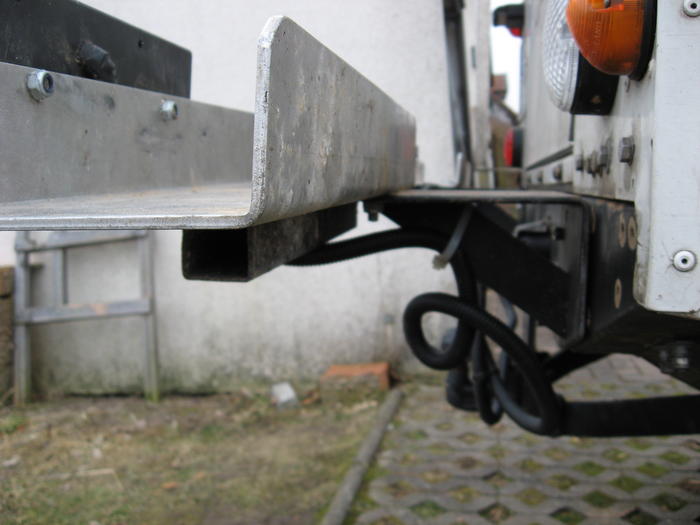

BeitragVerfasst am: 08.02.2009 10:28:53    Titel:
Ich hätte jetzt gedacht die Auflage für die die U-Schienen mit Vierkantrohr um 10cm zu verlängern.
Bin mir aber nicht ganz sicher wegen der Stabilität.
Die 2 Ausleger sitzen in den Wagenheberaufnahmen, müssten also schon sehr stabil sein.
Ich werd mal noch ein paar Bilder machen.

Wie wärs wenn Du neue Winkel biegst aus 10 mm Flachstahl und verschweisst die mit den Originalwinkel, also oben drauf.
Meine Schlosser Möglichkeiten sind leider etwas beschränkt.
Mal sehen ob ich jemand aufteibe der mir da helfen kann.
Danke für den Tip.

Na nen Schlosser ums Eck wirds wohl geben, der macht das für kleines Geld bestimmt auch. Oder kennste jemand mit nem Schweissgerät? Stahl kannst Du im Handel selber holen und auch dort zuschneiden lassen.

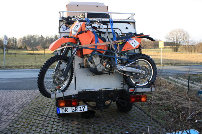

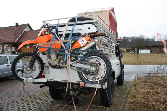

BeitragVerfasst am: 08.03.2009 22:13:18    Titel:
Probeladen erledigt.
Verlängern der Ausleger war nach längerem tüfteln dann doch nicht nötig.
Vorderrad schräg, Aluschienen noch ein paar "mm" weiter nach hinten, Lenker etwas aussermittig montiert.
Forcierers "Idee" mit dem Brett dazwischen fand ich auch gut.
Hab ne kleine "Rampe" aus Holz gebastelt und das Moto rückwärts alleine hochgeschoben.
Jetzt muss ich noch die Lampen anders montieren und ein zweites Kennzeichen anbauen.
Dank der 47 Gurte ist alles ausreichend fest.
Morgen mach ne Probefahrt.
Rein optisch steckt der Landy die Beladung ganz gut weg.
Es sind noch keine Airsprings montiert, die sind noch irgendwo auf'm Kanal.

BeitragVerfasst am: 12.03.2009 17:03:30    Titel:
Obskur
Das Bondage-Geknote provoziert aber sicherlich den ein- oder anderen Verkehrspolizisten...
Ob die Regenrinne (die ja gerade in Verbindung mit dem Dachgepäckträger eh nicht den besten Ruf hat) noch als "Halterung" für das Mopped mißbraucht werden möchte ?
Ich hätte schiss daß das früher oder später durch Vibration reisst.
Was spricht gegen den Anhänger ?

BeitragVerfasst am: 12.03.2009 19:40:58    Titel:
Das Verzurren für die "echte" Fahrt werde ich natürlich etwas ordentlicher machen.
Durch die "Spießerländer D-A-CH" fahren wir aber auch nachts ...... rotfl
Über den Dachträger wird die Kraft auf das gesamte Dach eingeleitet, aber richtig viel halten müssen diese Gurte ja eh nicht.
Und undicht ist das Dach eh schon ........ rotfl
Die Quergurte gehen auch noch links und rechts an die Fahrzeugseitenteile.
Obs dann wirklich hält wird die Reise zeigen, ich bin aber zuversichtlich, da ich eher der Überdimensionierer bin.
Bruder hats auch abgesegnet.
Aber trotzdem danke für einen Kritik, gerne gelesen und auch drüber nachgedacht.
Anhänger ist teurer auf der Anfahrt (Sprit + CH Vignette) und der Fähre, auch bei der Einreise nach Libyen müsste der Anänger ein extra Fahrzeug sein.
Also libysche Kennzeichen, Versicherung und Grenzabwicklung der Agentur nötig.
Und einen Stellplatz braucht man dann auch noch in Libyen.
Ach so, und im Falle eines defekts am Motorrad in Libyen müsste das Moto dann irgendwie auf dem Dach transportiert werden.
Mit der Option das Moto am Heck zu transportieren kann ich jederzeit wieder aufladen und den nächsten Weg zum Asphalt nehmen.
