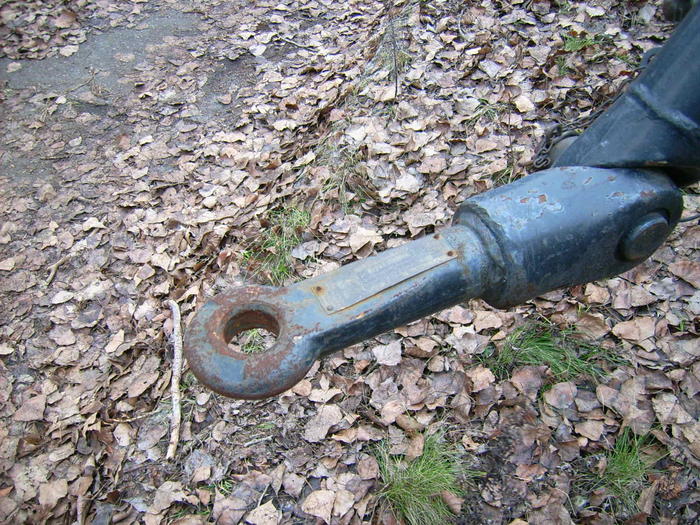

hab mit dem herren telefoniert. er sagt frühe war so ne riesen lkw öse dranne. jetzt ist eine passend für die normalen rockingerkupplungen usw.
tante edith: die varainte 3 gefällt mir in so fern da ich auch des öfteren noch normale hänger ziehen muss. und ich aus bequemlichkeitsgründen nicht jedes mal ne andere kupplung anschrauben will.
aber wenn die nichts taugt muss ich das wohl in kauf nehmen oder irgendwie beide varainten tüvbar unterbringen.

Also es handelt sich um die normale zivile lkw ösen angeblich nicht passend für natoösen.

BeitragVerfasst am: 08.02.2009 18:10:06    Titel:
hier das bild von der kupplung. werde mich wahrscheinlich für eine rockinger als 2te kupplung endtscheiden.

ich hab auch schon, zumindest damals als es um nen Anhängerkauf ging, mit ner Maulkupplung bzw eben mit der von Mouritz gezeigten Variante 3 geliebäugelt.
aber: welche Zugmäuler (heisst das so??) passen für diese Kupplung von der grösse??
normales LKW Zgmaul?
Nato-Öse? Obskur
