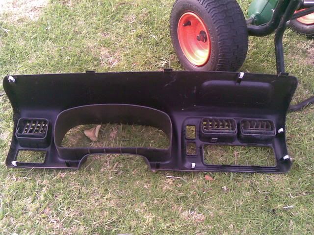

Neues oder altes Modell? Beim Neuen dürfte dieser ältere Thread helfen, beim alten Modell (mit den Schiebereglern) muss erst die schwarze Maske 'runter (ich meine, die wäre nur gesteckt - sehe aber gleich noch mal nach), dahinter siehst Du die Verschraubung der Lüfterreglereinheit. Bedienknöppe abziehen, 'rausschrauben und nach vorne herausnehmen, hinten dran sollte 'nen Kabel mit Beleuchtung hängen.

Dann sollte es wie beschrieben gehen. Ich hatte noch die beiden Schrauben oberhalb des Tachos vergessen, die halten die Maske noch fest, aber der Rest ist nur gesteckt.
Das Bild (Quelle) könnte noch helfen:
