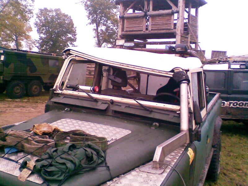

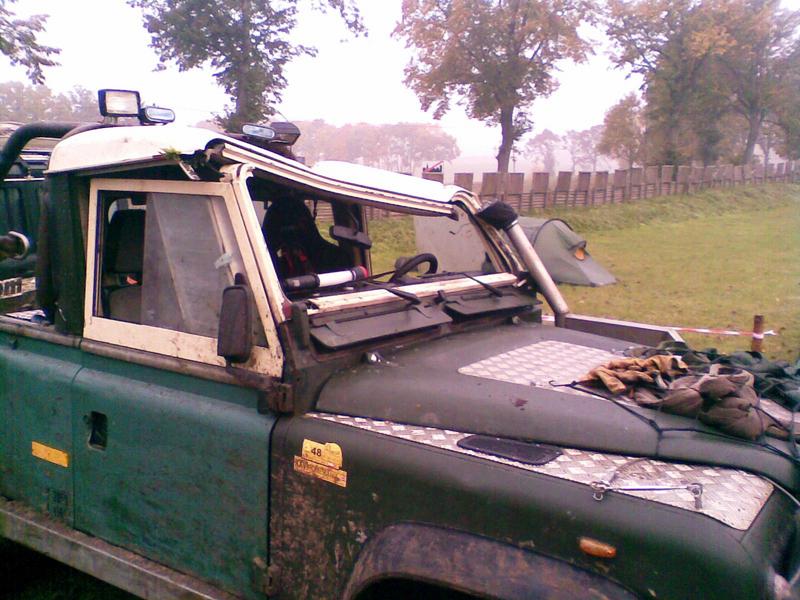

Beurteile selber (fots aus dme Pomeraniathrerwad gemopst von BU80):
Wäre interessant zu wissen ob dieser Bügel sich nur auf der Karosse abstützt oder Gegenstützen hat die am Rahmen befestigt sind. Dann noch was das für ein Abroller war........

disco68 hat folgendes geschrieben:
Beurteile selber (Fotos aus dem Pomeraniathread gemopst von BU80):
Wollte editieren und zitiere mich wichtigerweise selber Grins Hau mich, ich bin der Frühling Nee, oder?
BeitragVerfasst am: 12.02.2009 18:57:17    Titel:
der Abroller war laut Erzählung absolut langsam seitlich in einen Bach rein.
