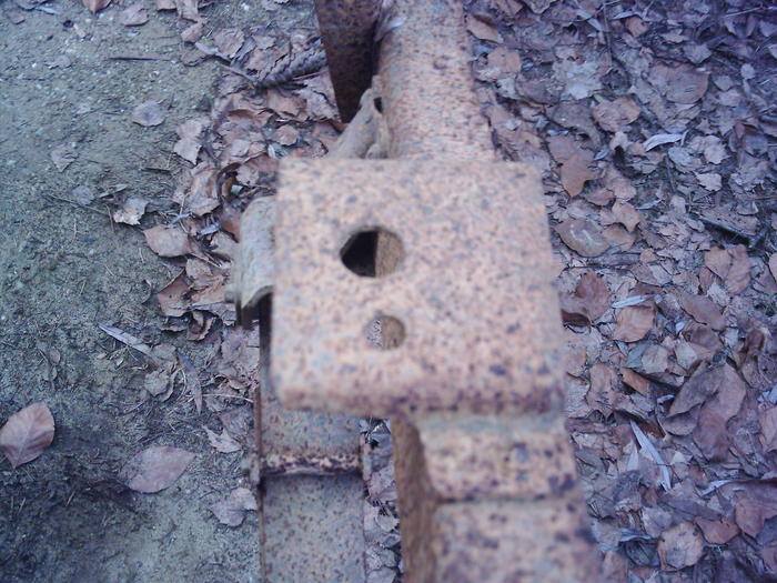

Suche ein bild von der Karroserieaufnahme beim J4
wie sieht das in original aus?

BeitragVerfasst am: 09.02.2009 09:09:09    Titel: Suche ein bild von der Karroserieaufnahme beim J4
hat einer da nen bild?
die bei mir sind alle bis zur unkentlichkeit durchgerostet, und ich weiss nicht was zum rahmen gehört, und was nicht...
danke

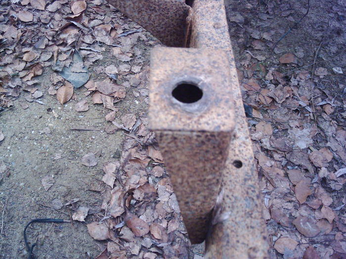

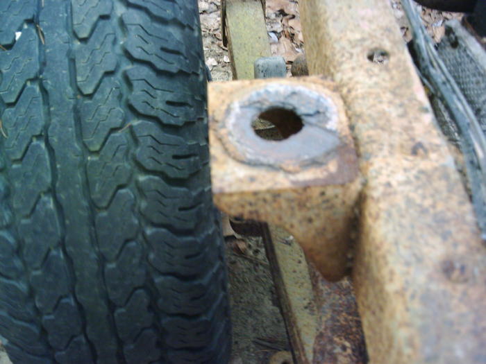

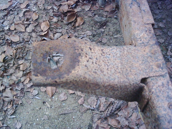

BeitragVerfasst am: 09.02.2009 10:03:56    Titel:
also wenn ich mit nen meissel alles wegklopfe siehts bei mir auch so aus:
aber bei dem bild:
da sieht mann so ein "töpfle" damit das gummi nicht wegrutscht. ist das teil vom rahmen? weil das so zerbröselt ist das ich das auch wegklopfen kann...
ich überlege gerade ob ich die ganzen aufnahmen vom 4runner nicht rausflex und beim J4 verwende...

BeitragVerfasst am: 09.02.2009 10:10:05    Titel:
Bist narrisch - das sind nur Unterlegscheiben aus Stahl. Flex' da bloss nix vom Rahmen weg.
Dorts wo's Loch ist schweisst du ein bisschen frisches Blech rein und gut isses.
