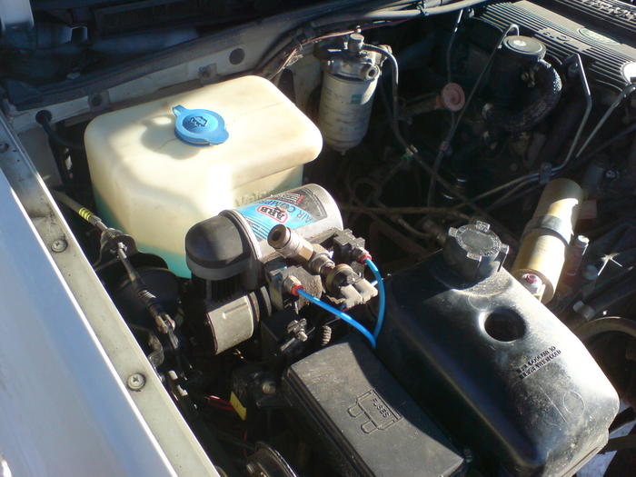

In den nächsten Tagen fange ich an, eine Standheizung in meinen Disco einzubauen.
Es ist eine Wasserstandheizung. Will ja Schön warm haben auf dem Eastern Shuffel.
Daher habe ich ein paar fragen ob das hier jemand schon einmal gemacht hat, oder eine verbaut hat.
Es geht zum einen um die Diesel zufuhr. Gibt es in der Tank platte einen Extra Anschluss dafür oder muß die Rücklaufleitung angezapft werden????

Aber mit dem Platz habe ich da ein kleines Problem, da ist schon der ARB Kompressor.
Werde mal schauen ob ich die Standheizung nicht noch zwischen Wischwasser Behälter und Diesel filter bekomme.
