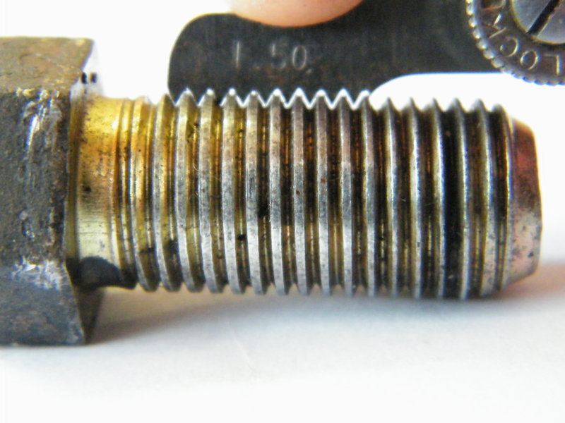

Danke, aber ich hab noch was übern Mittag besorgt, und müsste dir auf grund dessen wiederpsrechen.
Ist ne Originalschraube vom Abschlepphaken. Und die Gewindesteigungslehre besagt 1.5

Muss mich selber auch noch korregieren. Die Schraube vom Abschlepphaken ist eine M14 x 1.5 (ganz was komisches oder irre ich mich?)

M14x1,5 ist aber nicht so unüblich bei Nissan.
An meine Terrano und Pathfinder sind einige von der Größe zu finden.

Hatte an meinem TerranoII allerdings auch M14 x1,5, hatte mir den abschlepphaken mal am baumstumpf verbogen und hab ihn zum richten abgebaut und es da gesehn was es für schrauben sind von daher kann das schon sein!
