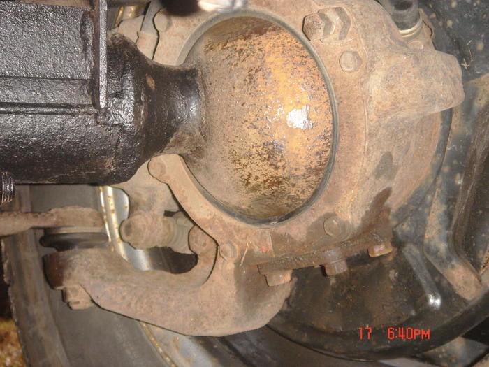

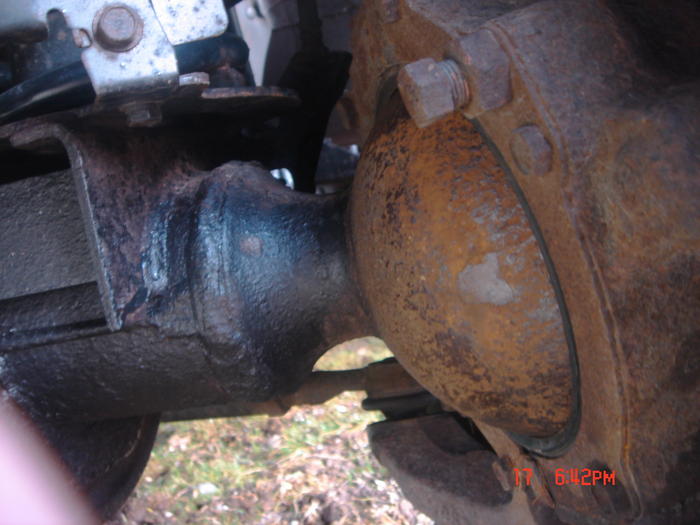

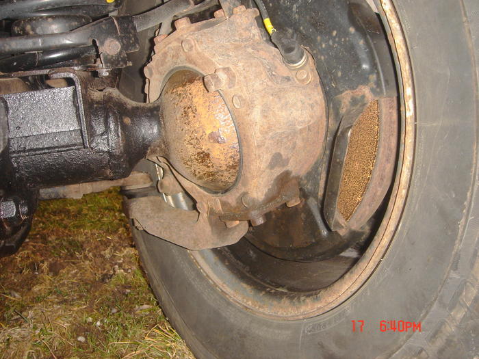

BeitragVerfasst am: 17.03.2009 20:40:55    Titel:
Hier ein paar Fotos von der Vorderachse
BeitragVerfasst am: 17.03.2009 22:44:35    Titel:
Sieht schon heftig aus!
Würde an deiner Stelle den Achsschenkel demontieren, die Kugel entrosten und die Löcher mit einer guten Epoxi-Spachtel auffüllen. Danach schleifen und lackieren. Ein guter Lack hält problemlos 2-3 Jahre.
So wars zumindest bei meinem Suzi. Da hab ich nicht gespachtelt, sonder mit der Flex alles glatt geschliffen. Der Dichtring hat das zu 100% ausgeglichen.

Einmal Fettring Dichtsatz an der Murmel habe ich noch wenn einer braucht, denn am Y 60er passen die doch nicht (@ Thorsten)
Mit der Murmel gibt es aber eine Abhilfe. Einfach einen Fettnippel in den Achsschenkelboltzen machen und dann kann man immer schön Abschmieren.
Bei meinen Ex Suzuki hatte ich so gemacht und beim Patrol mache ich das jetzt auch noch.

Entweder alles zerlegen, reinigen, neu schmieren und entsprechende Verschleißteile tauschen...
oder einfach so lassen.
Sobald Du aber zum zerlegen anfängst wird unter Umständen richtig teuer, weil immer mehr verschlissene Teile zum Vorschein kommen.
Ich hab in meine VA über 700 EUR nur an Teilekosten reingesteckt.
Alles original Nissan Ersatzteile. Alle Lager und Dichtringe.
Gruß Andreas

so ehnlich schauten dei bei mir auch aus, ich hab ide einfach mit den Dratbürstenaufsatz auf der flex saubergemacht,
und anschließend die "kulen" mit Metallspachtel ausgebessert, danach sauber abgeschliffen, und Übergepinselt.
und vor den Fummiabstreifer hab ich noch ein "zusetzlichen abstreifer" gebaut aus niponfließ,

Bei mir war auch alles platt! 700€ sind da schnell weg! Weiterfahren würde ich trotzdem mit dem Schaden nicht.
Demontiere mal das untere Achsschenkellager. Wenns rostig ist, musst du was machen.
