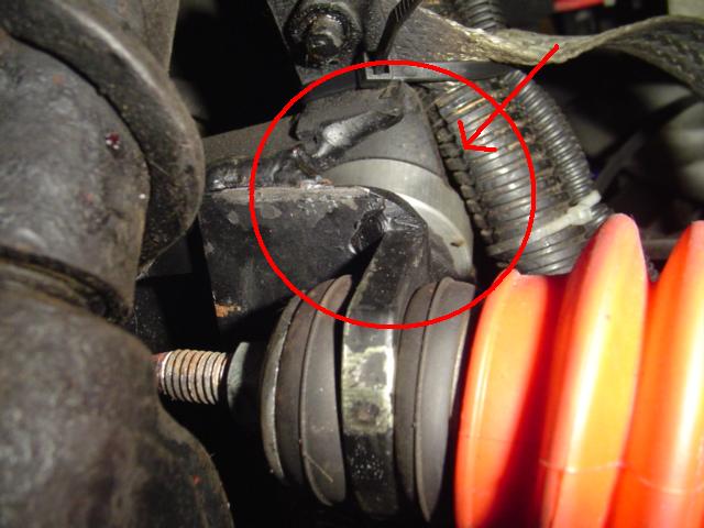

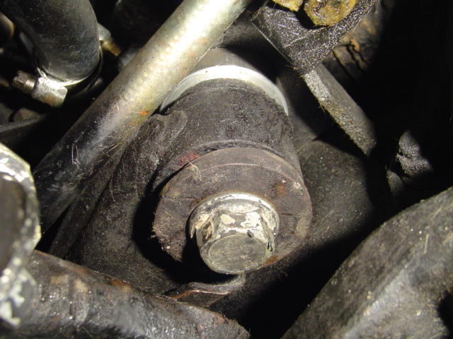

so hier mal die Bilder... Zwinker
..die 4 Scheiben..
den Halter und den Lenkungsdämpfer einfach wegdenken Zwinker
..hab das bei mir lieber auf der einen Seite am Rahmen verschraubt, als am Achsrohr geklemmt. Supi

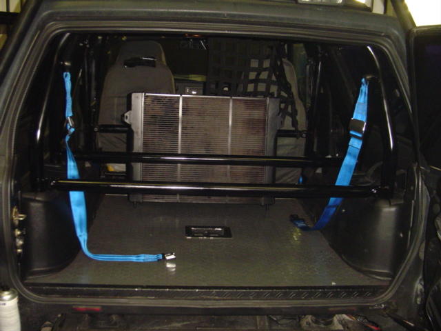

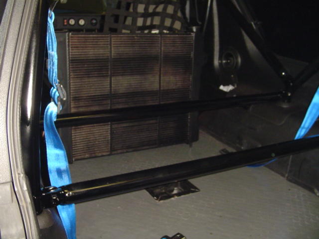

ach Grins wenn wir gerade bei Ideenfindungen von Isuzu`s und Opel`s sind, da es kaum Zubehör am Offroadmarkt gibt
die Idee is mir am Donnerstag beim basteln gekommen, als zufällig Grins ein Kühler vom Granny, so verlassen in meiner Nähe stand Hau mich, ich bin der Frühling
Kühler nach hinten O lappaloma blanke, i am just a bird in the sky, Trennwand rein...dann wäre vorne Platz und ein grösserer Motor würde reinpassen... Grins
..grössere Räder (33er usw.) mit entsprechender Vorderachse wollen ja bewegt werden, onroad wie offroad..um beim Thema zu bleiben Grins
nun ja schauen wir mal, was so aus dieser Idee wird.. Hau mich, ich bin der Frühling
