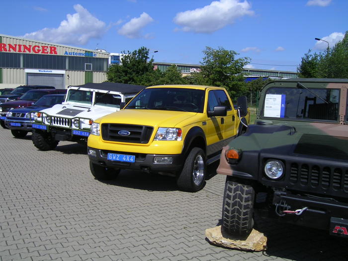

Hallo leute!!
Ich hab mich schon vor ner ganzen weile in den F 150 Love it verguckt.
wollte mal nachfragen ob jemand hier ist der auch einen hat bzw erfahrung hat.
Empfehlenswert ja/nein, was sind schwachstellen, worauf muss man achten,wie sieht es aus mit verbrauch,benzin/ gas (ist gas lohnenswert),probleme mit gas anlage,welche ist am besten,wie hoch sind die kosten für versicherung und steuer,als alltags auto nutzbar???
fragen über fragen,ich hoffe ihr könnt mir ein wenig weiterhelfen und es sind nicht zu viele fragen auf einmal...
der wagen ist soooo Love it Love it Love it Love it Love it

also da würd ich dir raten die fragen mal bei www.dr-mustang.de zu stellen.da sind welche mit f,s. sehe davon nen paar bei uns.is nur unwesentlich länger als meiner.schätze so um die 5,7m wird der haben von daher genauso altagstauglich oder nicht wie jeder andere pick up auch.ist wesentlich höher und breiter als meiner das fällt wesentlich mehr ins gewicht.macht das auto natürlich nur komfortabler-für dich ;-) .gasumrüstung ist bei den 5,4 triton und 4,6l maschienen wie sie auch im mustang verbaut wird kein thema.haben alle gehärtete ventilsitzringe.rost ist wenn ich mir die hier vertretenen exemplare ansehe bis auf die üblichen an rahmen und fahrwerk kein thema.also die fahrgastzelle ist auf jeden kein thema würde ich aber mit holraumwachs ausspritzen.ist kein thema da die schweller um wasser loszuwerden genauso offen sind wie bei mir.kannste einfach ne sonde reinlegen und ausspritzen (vorher saubermachen ;-) )solllteste lange freude haben an sowas wenn du ordentlich rostschutz vorher machst.über verbrauch spricht man/n nicht,den hat man.ich finde verbrauchsdiskussionen sind für kleinwagenfahrer. wird so zwischen 14-18l liegen.mim gasfuß stufenlos regulierbar.also der mustang verbraucht mit 4,6l 12-15l da kannste dann nochmal nen "gewicht beschleunigen" und "aerodynamik wien kühlschrank" bonus dazugeben da kommste mit 18l locker hin.
