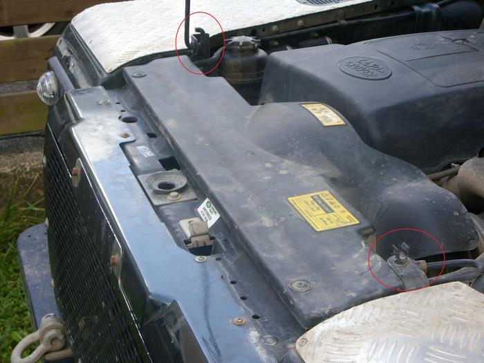

da ist nur so ein Plastikclip an der seitlichen Kühlerhalterung. Hab gerade kein Bild Grins
Hab ich noch Bild von anderer Baustelle in Archiv YES

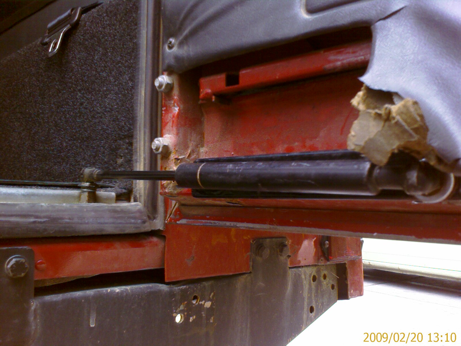

da ich ´ne faule sau bin, hatte ich mir eine andere lösung überlegt. die meisten "modernen" mittelklasswagen haben doch die gasdruckdämpfer, die die hauben ( und z.b. beim golf auch die heckklappe) oben halten....... genau, funktioniert auch bei defender. ist, wie gesagt was für die faule fraktion. von innen aufmachen, den hebel vorne lösen, und zusehen wie dei haube von alleine nach oben fährt. geht jetzt sogar weiter auf als mit dieser blöden mechanischen stange!
hab gerade mal nachgesehen, hab aber noch kein bild davon gemacht. aber wenn bedarf besteht machich gerne morgen bei licht eins und zeig euch, wie ich das gelöst habe.
ich zeig euch mal ein bild von der heckklappe, bei der ich das genauso gemacht hab, nur halt "kleiner".
grüsse
juergen....

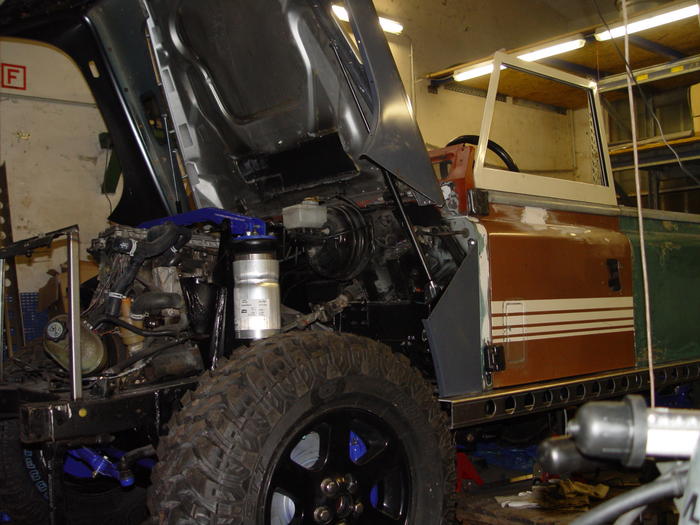

In etwa so:
geht auch nur mit Haube Winke Winke
Je nach winkel dürften mit 2 Federn insgesamt 300N locker ausreichen.

Der Stefan meint, wo wird die Stange befestigt, wenn die Haube geschlossen ist.
Ganz einfach: in der Mitte der Haube (zumindestens beim Tdi) ist ein kleiner Winkel mit nem Loch drin. Dort wird ein Clip (MRC7623) angeschraubt(Mit einer Schraube M4 x 10, Mutter und einer U-Scheibe).
So sagt es der Ersatzteilkatalog

Danke Rapsoel-Landy, genau das Teil hab ich gesucht.
Dachte ich mir´s doch, das dieser komisch Bügel zu was gut ist :D
