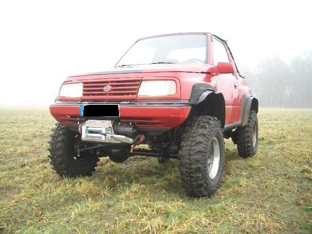

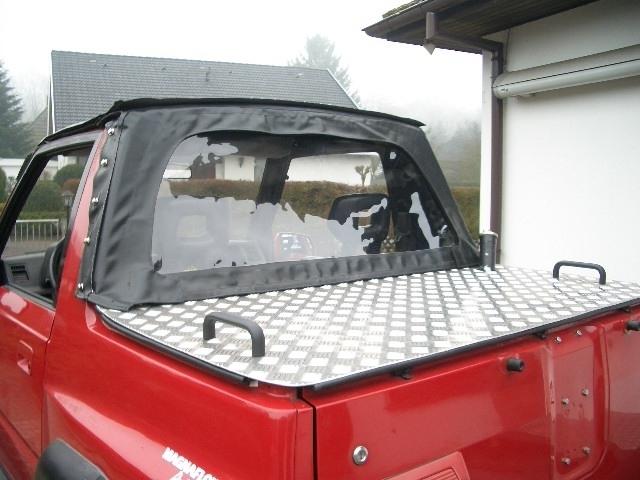

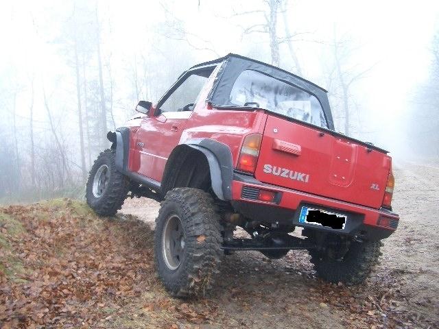

...dann baut er sich "mal eben" nen Offroader:
Basis: Suzuki Vitara Bj. 90

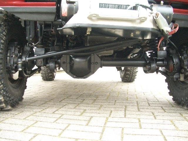

Das Auto hat er komplett zerlegt und dann von Grund auf unter Verwendung bester Teile wieder aufgebaut. Der Rahmen und die Achsen wurden gestrahlt und Industriegrundiert, danach Schwarz lackiert.
Ziel war es, ein haltbares Fahrzeug für Offroad/Trial/Trophy zu bauen mit "ordentlicher" Leistung bei geringstmöglichem Gewicht. Ist ihm gelungen find ich!

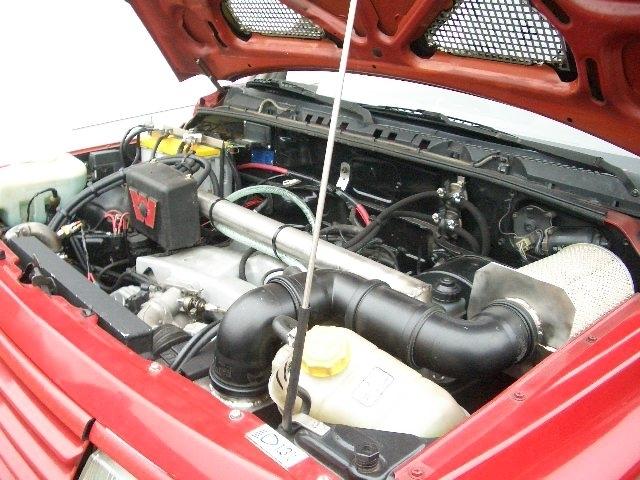

•2.9 Liter Ford Sierra Cosworth Motor
•230PS (mit Chip)

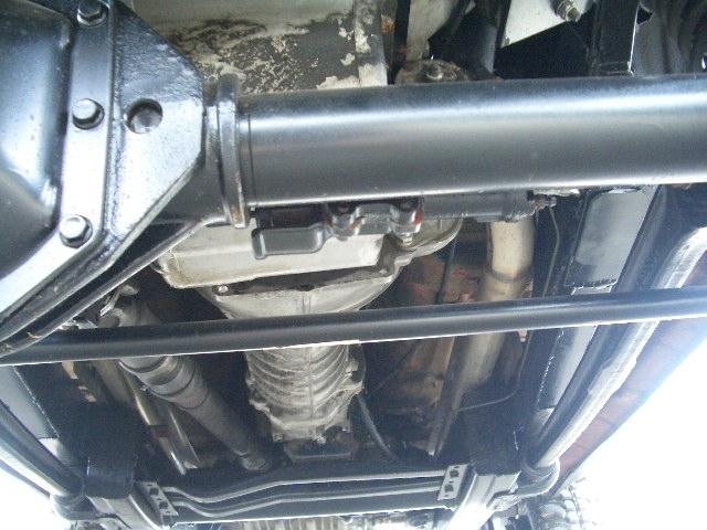

•MT75 5-Gang Getriebe mit neuer Kupplung

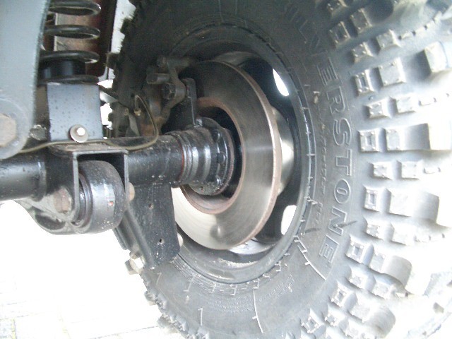

• Mercedes G VA komplett überholt, 4.11er Übersetzung mit neuer 330mm Scheibenbremse
• Mercedes G HA komplett überholt, 4.11er Übersetzung mit neuer 330mm Scheibenbremse und Achslastabhängiger Bremse
• Sperren vorne und hinten
• Mercedes G Verteilergetriebe mit Mercedes G Kardanwellen
- WARN 12000 Seilwinde, 5400 kg Zugkraft
• Edelstahl Auspuffanlage Magnaflow
• 90 liter Tank hinten auf der Ladefläche
• Spezial Offroad Alu Kühler mit E Lüfter
• Nagelneue! 33x10,5x15 Silverstone MT117 Extrem
• 7x15 Alu Felgen vom Vitara extrem leicht
• softtop (Bestop) in schwarz, teilbar
- Tripmaster IMO R300
