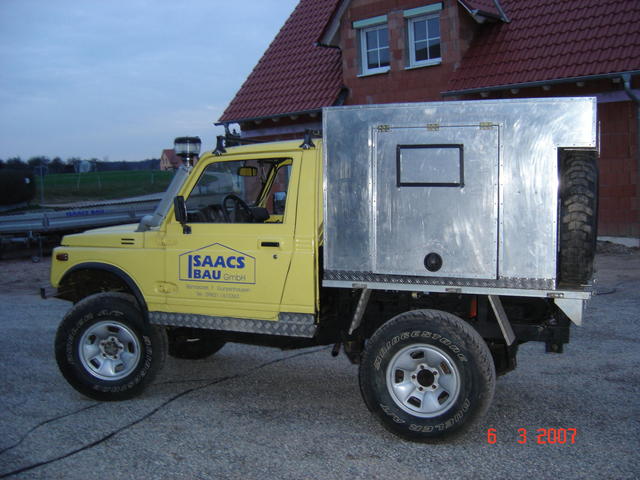

hallo, es kommt darauf an was man damit machen will, aber ich würde ne stahl oder alu konstrucktion aus vierkant rohre und dann das ganze mit alu beplanken. die kosten halten sich in grenzen da man viel selber machen kann. wenn es ne wohnaufbau sein soll ,kann man es von innen mit styrodur auslegen und dann verkleiden. nachteil ist das gewicht, aber dafür wäre es relativ stabil.
so könnte es am landy aussehen
so habe ich es am suzuki vor ein paar jahren gebaut (wieg ca. 80 kg )

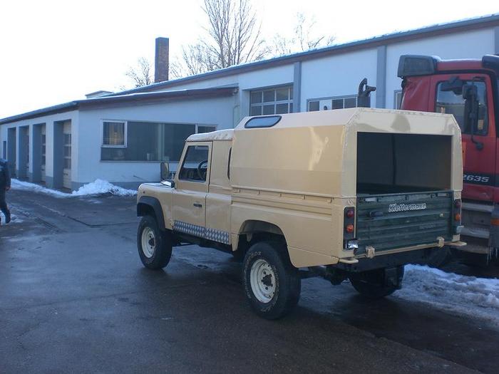

schau mal bei
www.dirks-garage.de
Der hat eine Kabine der US Army da, welche auf einen Pick Up passt. Weiß ja nicht, was für ein Auto Du hast aber vielleicht ist das ja interessant.
Die Kabine kannst Du aber leider nur auf dem Foto der Startseite der HP sehen, ist die mit den Einbuchtungen unten für die Radkästen.

Ich hatte den Dirk mal gefragt, weil das für mich event. in Frage kam. Er wollte 800 € dafür. Die Maße wusste er nicht so genau. Das Teil soll wohl um die 1,80 m breit und auch lang sein. Am besten mal anrufen und genau fragen und event. Bilder schicken lassen, dann kann man immer noch entscheiden.

Ist das Foto auf der Startseite oben wo die Halle drauf zu sehen ist. Da stehen im linken Bildteil zwei große Kabinen übereinander und links davon steht die die ich meine (mit den Einbuchtungen für die Radkästen unten). Ist etwas schlecht zu erkennen.

die kabine kann man nur erahnen. sehen kann man sie nicht so gut. ich denke das ich sie mit vierkant Rohren schweisen werdeund da gleich die aufnahme führ das dachzelt mit dran heffte, die kabine von dirk ist zu klein, Ich hab ein maß von 170cm breite und 200cm in der länge.
