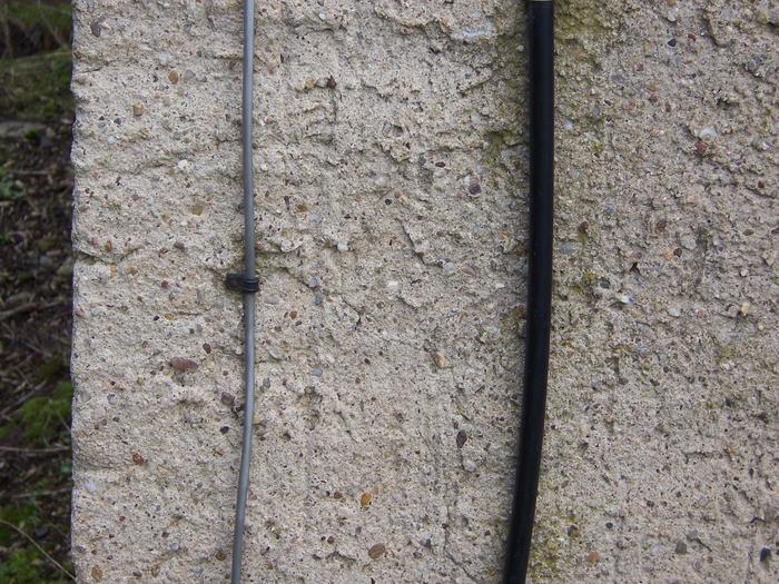

Folgender Sachverhalt. Meine Eltern haben einen Bauernhof. ,wo noch ein Haus leersteht. Dieses will ich nun so nach und nach ausbauen. Will nun da ich diesen Monat noch umziehe, Und ich auf mein I-Net nicht verzichten will. Zumal ich den Vertrag ja trotzdem weiter bezahlen muss. Ist es erforderlich das ich noch Telefonkabel lege. 20m werden es die ich draußen an der Hauswand lang legen muss und das restliche im Haus. Habe schonmal im Netz nach Kabel gesucht aber nur welches gefunden was für Innen ist. Jedoch habe ich mir das Kabel was zu meinen Eltern angeschaut und das ist auch nichts besseres, Habe mal ein Foto
Rechts das Kabel was als Zuleitung vom Masten her kommt und das kleine dünne Kabel ist welches was zu meinen Eltern geht.

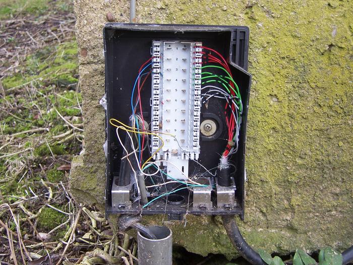

Habe auch mal in den Verteilerkasten geschaut der am Haus hängt. und mich gewundert warum nur 3 Kabel als Zuleitung kommen. Ich dachte es müssen 4 Kabel sein? In dem Verteiler gehen zwei Anschlüsse weg, einmal meine Eltern und eine Nachbarin. Ist doch aber noch genug Platz für einen weiteren Anschluss?

pro Amtsleitung haste 2 Strippen. So wie ich das sehe, sind 6x2 Strippen angeschlossen, aber es sind derzeit nur 2 Amtsleitungen genutzt. Rechts gehen ja 4 Adern ab (an Klemme 2 und 3 sind jeweils 2 Adern).
Eigentlich brauchste nur ein Kabel von dem Verteiler zu deiner Hütte legen. Im Verteiler würd ich nix anschließen, wenn ne neue Amtsleitung geschaltet wird, kommt eh ein Telekommensch. Aber wenn der nur noch deine 2 Drähte anstecken muss, ist der Fisch schnell gegessen. Komplizierter wird evtl. die Verdrahtung im Haus, falls du z.B. mehrere ISDN Dosen haben willst. Wenn alles schnurlos gemacht werden soll ist es einfach: die 2 Drähte an ne normale NFN Dose, dort kommt dann Splitter, NTBA oder ne Kombikiste dran, je nachdem obs ISDN + DSL oder analog + DSL werden soll.
