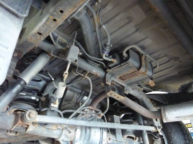

Hallo Ihr Lieben,
bin ja total froh, dass ich dieses Forum hier gefunden habe. Endlich Leute die sich auskennen!!!! Was man von uns nämlich leider nicht sagen kann.....
Ich stelle mich gleich auch mal kurz vor. Werde bestimmt in nächster Zeit, wenn ich mir das Auto kaufe, hier öfters unterwegs sein und mir Anregungen und Tipps holen.
Also ich bin die Danni und wohne mit meinem Mann in der Schweiz. Ich träume schon lange von einem Geländewagen und kann mir jetzt endlich den Traum erfüllen und hoffe es bleibt ein Traum und wird nicht zum Alptraum daher auch gleich meine Frage an Euch. Das Auto soll unser Zweitwagen, also eigentlich mein Auto für Fun & Hund werden. :)
Den Opel Frontera 3.2i den wir uns heute angeschaut haben ist von aussen und innen in einem sehr guten Zustand. Wir sind ihn Probegefahren und waren begeistert. Tolles Geländewagen Feeling. Soweit so gut. Haben das Auto dann auf die Hebebühne stellen lassen um es von unten anzuschauen. Hat zwar nicht so viel gebracht weil wir keine Ahnung haben aber immerhin waren wir so schlau einige Foto zu machen. Darf ich Euch bitten, Euch diese vielleicht mal anzuschauen? Das wäre wirklich total super. Also, dass da Rost ist haben wir gesehen. Der Lack ist allerdings einwandfrei und nicht von Rost befallen. Der Verkäufer von Opel sagte, dass der Rost kein Problem wäre und es normal bei einem 10 Jahre alten Auto ist. Allerdings ist der MFK in Deutschland TÜV sehr streng. Wir konnten nämlich unser Deutsches Auto wegen Rost nicht in die Schweiz einführen obwohl der Rost in Deutschland kein Problem war. Also in der Schweiz sind die viel strenger. Wenn wir das Auto kaufen wird es natürlich noch mal vom TÜV gescheckt aber es bringt uns ja nichts wenn er jetzt noch durch geht aber in 4 Jahren durchgerostet ist....

Also wer Zeit und Lust hat sich die Fotos mal anzuschauen und mir einen Tipp geben kann ob es sehr schlimm aussieht oder nicht ich wäre Euch so dankbar.

Die kilometerangabe würde ich mir bestätigen lassen das ist arg wenig, es ist auch nichts durchgerostet es muß aber etwas gemacht werden auch die Bremsleitungen.Ansonsten nicht schlecht nur wenn der Tacho getürkt ist ??? Wie sieht es bei euch mit einer Gebrauchtwagen Garantie aus ?
Ach so Auspuff muß auch gemacht werden.

Das Auto schaut aus als ob es viel gestanden hätte , es ist aber nach den Fotos zu urteilen nur oberflächlicher Rost. Dieser sollte beseitigt werden und der Unterboden
anschließend versiegelt werden , dazu gibts unter " Fertan " bzw" Mike Sander "
einige Treads.
was mir sorgen macht ist die Bremse hinten , die Bremsscheibe sieht aus als wenn der Bremssattel nicht richtig arbeitet.
Der letzte Auspuffteil wird nicht mehr ewig halten .
ansonsten sieht er sehr gut aus und wenn beim Preis entsprechend den Mängel noch was geht is es OK.
Der Frontie ist aber ein Auto was gepflegt werden will , sonst rächt er sich mit reparaturen. Teile sind bei Opel sehr teuer .

Wenn die Kilos stimmen ist das ok, gleich was gegen Rost tun wäre wichtig (vieleicht ein Argument für nochne Preisverhandlung) schau mal nach der Abnutzung vom Bremspedal und Gaspedal gibt immer eine Auskunft, sind sie normal abgenutzt ?
Rost mit Brunox einsprühen (ein Schweizer Produkt und große Klasse vorher alle losen Teile entfernen.

willkomme im forum! be zwar kein fronti-spezialist, aber defür känn mi (woher au? Hau mich, ich bin der Frühling ) chli mit rost us... Grins
gseht eigentlich ned dramatisch us, abschmirgle und guet konserviere mit unterbodewachs und dänn passt das wider! cha mer selber mache, chostet au ned vel...

Der Rost sieht für einen PKW-Fahrer sicher schlimm aus, aber wenn man jetzt schnell etwas dagegen tut, dann seh ich da kein großes Problem. Drüber hinwegsehen darf man halt nicht.
Aber für ein Autos aus der Schweiz sieht er sehr gut aus, unsere österreichischen Autos sehen mindestens gleich aus, nach 10 Jahren. Den langen und salzreichen Wintern sei es gedankt. traurig

Abschmirgle ist schon mal gut aber bitte bitte vorm Unterbodenwachs erst Brunox drauf, gibt es in der Spraydose läßt sich gut dosieren meine Erfahrung damit ist die Beste.Wandelt den Rost um und ist gleichzeitig Grundierung.

Selbst hier in D sehen momentan wohl die meisten auch nicht besser aus, das 3. Foto wo der Dreieckslenker bzw. die Einzelradaufnahme fotografiert ist sehe ich aber als kritisch der wird wohl neu müssen.
