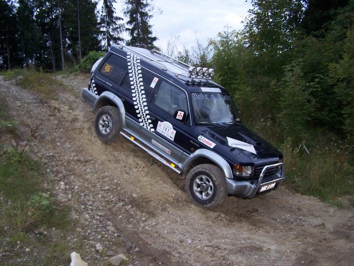

Hallo
ich hatte einen V20 2.8TD Bj 1996 GLS, der Motor lief bis 230tkm.
Dann hatte der Motorblock einen kleinen riss zwischen den Froststopfen. Da lief das Kühlerwasser gemühtlich raus. Ist wahrscheinlich nur wieder mir passiert. Wenn das nicht gewesen wäre hätte ich Ihn heute noch!
Das war mal meiner
Das mit dem Verbrauch und der Steuer stimmt auch.
Schöne Grüße aus Niederbayern! ANDY
