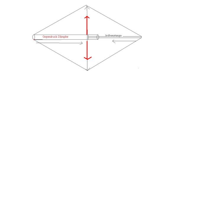

bluelandy
BeitragVerfasst am: 06.03.2009 17:20:33    Titel:
So denke ich das
als beispiel meine Sikzze
ich weis nicht obs so ist ???

georg.v
Müllsammler
Wohnort: klosterneuburg
1. Hyundai Terracan
BeitragVerfasst am: 06.03.2009 18:03:39    Titel:
ja !
genau so isses.
fragt sich nur: WAS ist so? tut mir leid, ich hab deine skizze nicht verstanden. kanns vielleicht was dazu schreiben?
