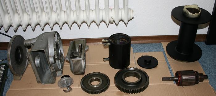

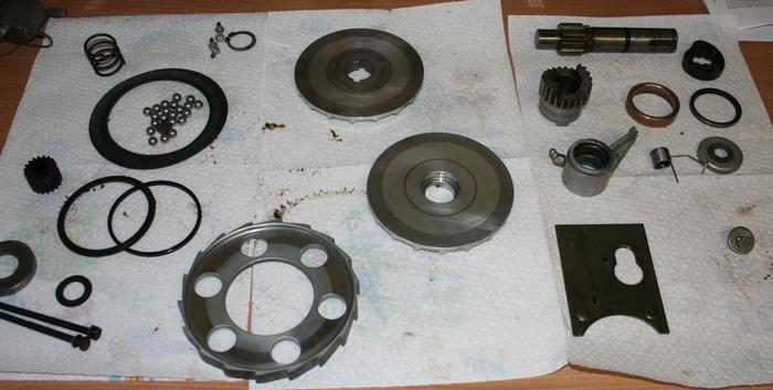

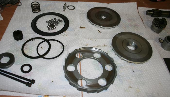

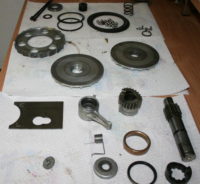

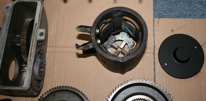

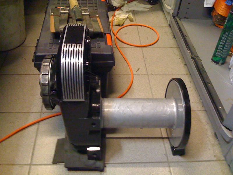

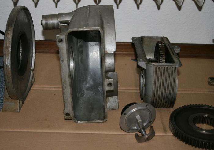

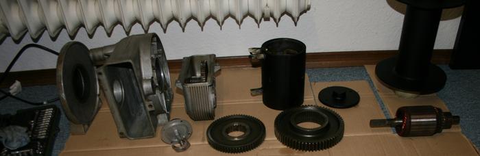

Irgendwie war mir langweilig und ich hab ne 8274 bekommen die ich gerade frisch mache. also hab ich das Ding mal auseinandergenommen und ein paar Bilder gemacht für alle die noch nie gesehen haben was an dem guten Stück denn so um die 2000 Euro kostet. Die gute Winde hier ist im übrign schon ganze 8 Jahre alt.
Motor und Trommel haben etwas neue Farbe bekommen da das nicht mehr sonderlich ansehnlich war. Lediglich das Motorritzel ist im Eimer.
Nicht wirklich viel dran oder drin an der 82er...

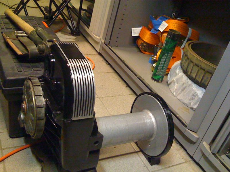

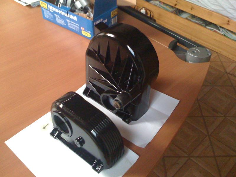

Ich habe auch gerade meine 8274 aufbereitet.
Soll ja die Breslau überleben.
Ist übrigents eine neuere 8274-50.
Ich habe alle Lager getauscht die Dichtungen ersetzt und die Bremse überholt.
Natürlich (fast) alles klinisch gereinigt und dann noch lackiert.
Einen neuen XP Motor bekommt sie auch noch demnächst.
Leider hab ich nicht mehr Photos gemacht.
lg Richard

BeitragVerfasst am: 08.03.2009 11:24:21    Titel:
Es gibt eigentlich nur drei Dichtungen, die zwei an der Bremswelle
(ein richtiger Simmerring und ein O-Ring) und ein 4Kant Gummidichtring an
der Trommel.
Das sind eigentlich alles Standardteile die ich bei einem Händler für etwa 5 Euro
bekommen habe.
Die Lager hab ich ausgemessen und bei SKF in Wien gekauft und die
Buchsen selber gedreht.
(auch für kleines Geld)
Wenns du es einfacher haben willst, kannst auch einfach einen Seal
Kit bei Gigglepin bestellen. Ist beim jetzigen Pfund/Euro Kurs sicher
nicht schlecht.
lg Richard
