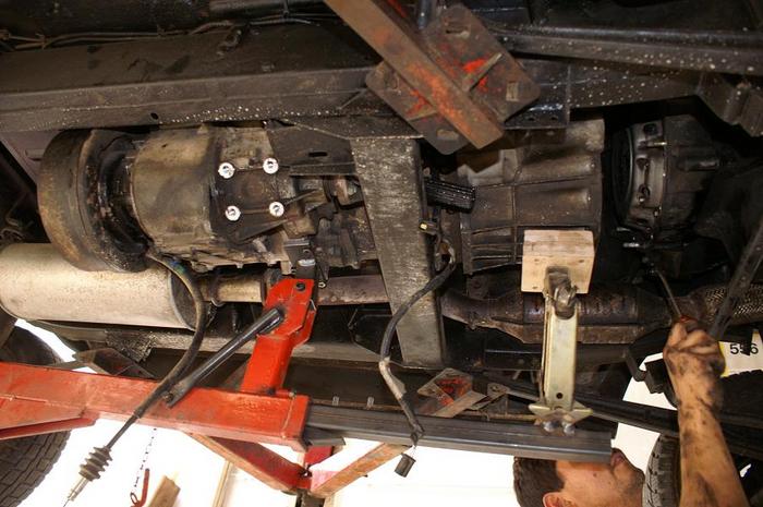

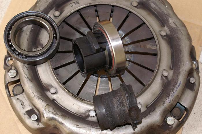

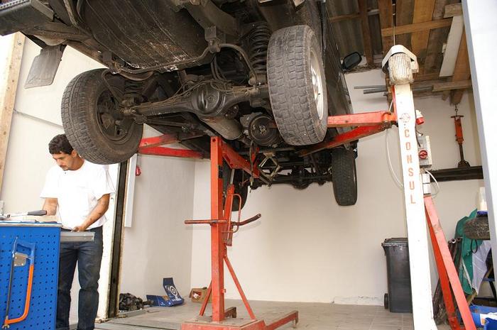

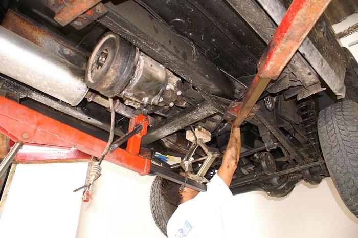

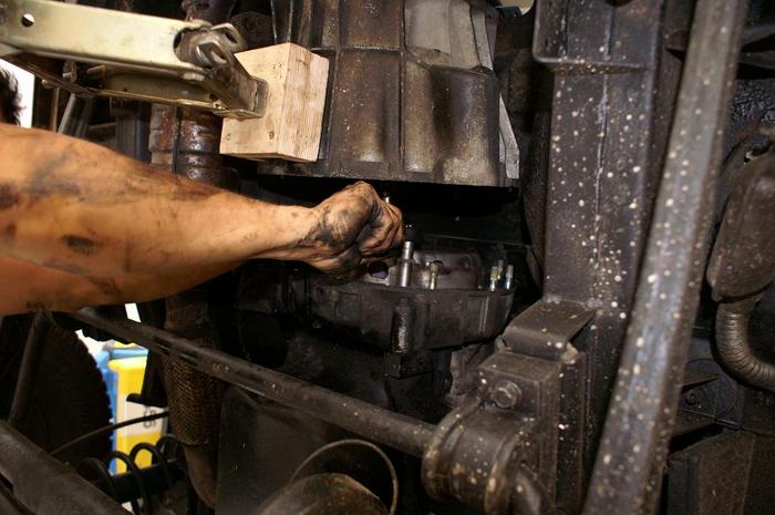

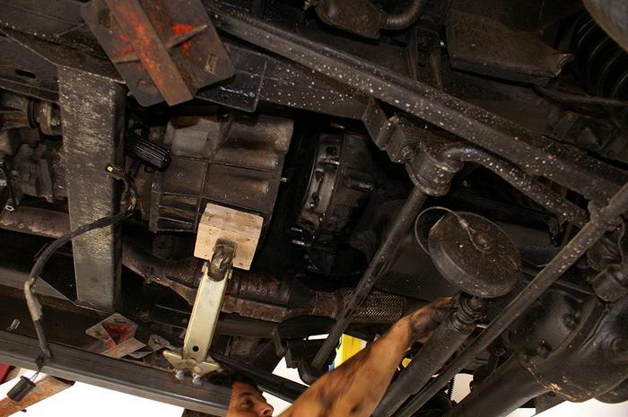

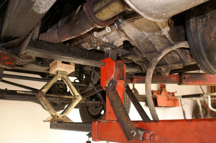

habe ein paar bilder von meiner (damals) discovery beim kupplungs wechsel gefunden.
der kupplung hat ca 8000km vom ersten geräusch bis nichts mehr ging gehalten, da war ich dann gezwungen die kupplung zur wechsel.
habe es bei einer guter freund gemacht und dem ist der idee mit der motorheber gekommen. hat auf jeden fall viel zeit gespart.

zentrieren geht, aber das wars.
geht auf jeden fall wesentlich schneller als das ganze getriebe auszubauen(habe schon 4 mal am discovery draussen gehabt ,2x mal alleine und ohne hebebüne aus und eingebaut)

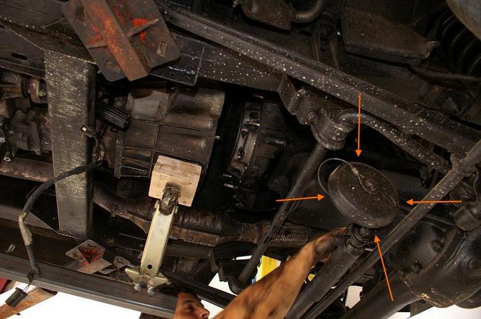

BeitragVerfasst am: 09.03.2009 16:51:08    Titel:
was ist denn das für´n komisches ding Unsicher
Sven
Tschöö, bin dann weg
rainer4x4
Druckluftschrauber
Wohnort: Wallenhorst
1. Suzuki GV 2,5L V6
2. Lada Taiga 4x4
3. Fahrrad 2x1
BeitragVerfasst am: 09.03.2009 17:18:53    Titel:
Schwingungs- oder Vibrationsdämpfer. Haben nur Eisdielenautos. Ätsch
