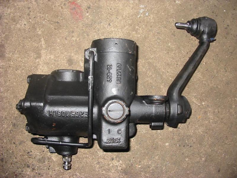

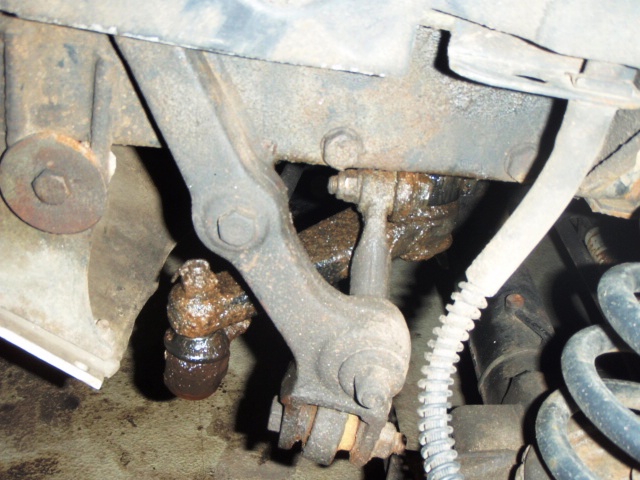

danke für info,
Winke Winke Winke Winke Winke Winke
so sieht mein hebl aus herr flashman Vertrau mir
grad frisch gelichtet:
 Dateigröße:  132.81 KB
 Angeschaut:  7813 mal
 Dateigröße:  90.13 KB
 Angeschaut:  7476 mal
...und hat diesen Thread vor 6241 Tagen gestartet!
BeitragVerfasst am: 08.03.2009 13:47:07    Titel:
uuuupsi Nee, oder?
nat. das 2 bild Vertrau mir
wasn da los, hab ja nur 1 x attached Unsicher Unsicher Unsicher

jetzt bin ich ganz blöd Wut
das bild wollt ich:
 Dateigröße:  128.62 KB
 Angeschaut:  7811 mal
