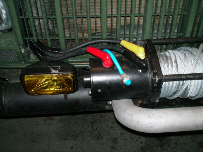

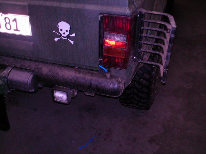

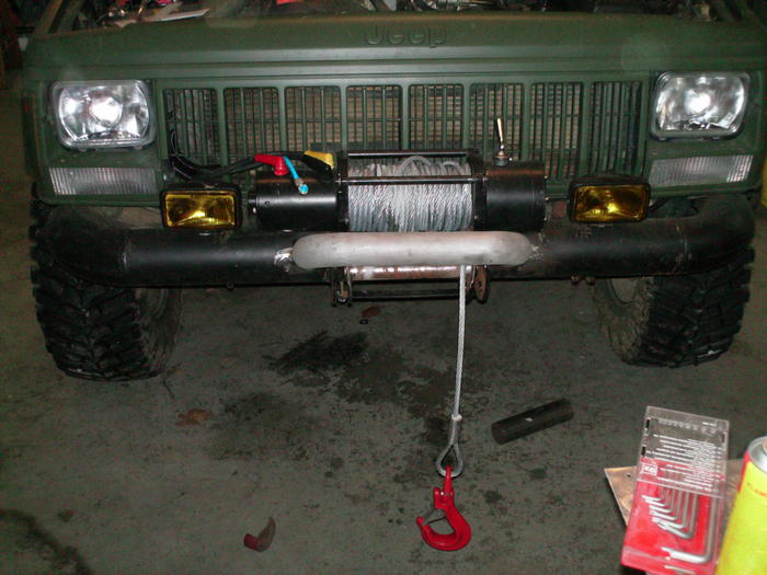

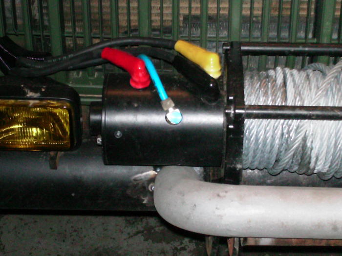

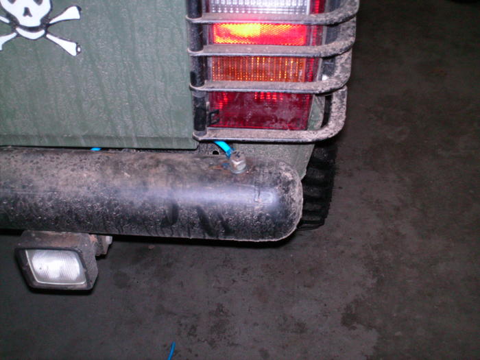

Ich habe heute meine Winde Wasserdicht gemacht.
(hoffe ich) Habe einfach von meinen Drucklufttank
der auch gleichzeitig meine Hintere Stossstange ist
ein Schlauch in die Winde gelegt und einen Druckregler
dazwischen eingebaut der nur 0,3 bar durch lässt,So ist
immer ein Überdruck in der Winde. Die Luft entweicht an
2 bis 3 stellen aber wo die Luft raus geht kommt aber kein
Wasser rein.

Das sieht gut aus, aber was ist mit der getriebe seite ?
Ich hätte jetzt gedacht das wasser und dreck usw dem getriebe mehr schaden als dem Motor ??
oder ist die seite dicht ??
