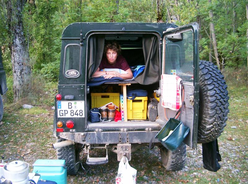

BeitragVerfasst am: 11.03.2009 10:46:47    Titel:
Kein Problem, das geht sogar zu zweit. Am Wochenende gar kein Problem, wir haben so aber auch schon drei Wochen in den Pyrenäen verbracht.
Die Voraussetzung ist allerdings, dass das Wetter so gut ist, dass man alles andere außer Schlafen draußen machen kann. Ansonsten wird's schon arg eng.
Zur Technik: Das unterscheidet sich nicht allzusehr von dem bereits hier präsentierten. Mein "Ausbau" besteht aus 4 Holzplatten mit insgesamt 6 Holzstützen. Beide Vordersitze müssen umgeklappt werden, beim Fahrersitz muss die Kopfstütze rausgenommen werden. Das ganze ruht auf Höhe der Schottwand und deckt im aufgebauten Zustand den kompletten freien Innenraum ab. Die Köpfe zeigen beim Schlafen zur Hecktür, die Füße zum Armaturenbrett. Wir sind 1,93m und 1,70m groß, meine Frau schläft dann ein bisschen schräg auf der Fahrerseite und steckt ihre Füße am Lenkrad vorbei auf meine Seite.
Transportiert werden die Platten auf der "fest" an der oberen Sitzbefestigung montierten Platte hinter dem Beifahrersitz. Zur Not kann man dann noch auf dem Radkasten hinter dem Fahrersitz hocken und die Platten als Tisch benutzen, wenn's draußen bäh ist. Das ist aber wirklich nur ne Notlösung.

BeitragVerfasst am: 11.03.2009 17:14:37    Titel:
Hm, ein Foto im "fahrbereiten" Zustand hab ich nicht gefunden. Nur das hier:
und eine verbale Erklärung dazu: Wie ich schon schrieb, besteht das Ganze aus 4 Platten. In Längsrichtung verläuft die Trennung genau über der Holzstütze, die im Bild zu sehen ist, in Querrichtung über der Schottwand. Da das Nut- und Federplatten sind, kann man die schön zu einer Ebene zusammenstecken, zusammengehalten wird das dann durch Kistenverschlüsse.
In fahrbereitem Zustand, werden die drei "losen" Platten (vorne links und rechts sowie hinten links) auf dem festen Viertel hinter dem Beifahrersitz (das ja nur bis zur Schottwand geht) verstaut. Ist das jetzt ein bisschen eindeutiger?
Wenn nicht, versuche ich mal, die einzelnen Platten zu fotografieren.
Landy on
