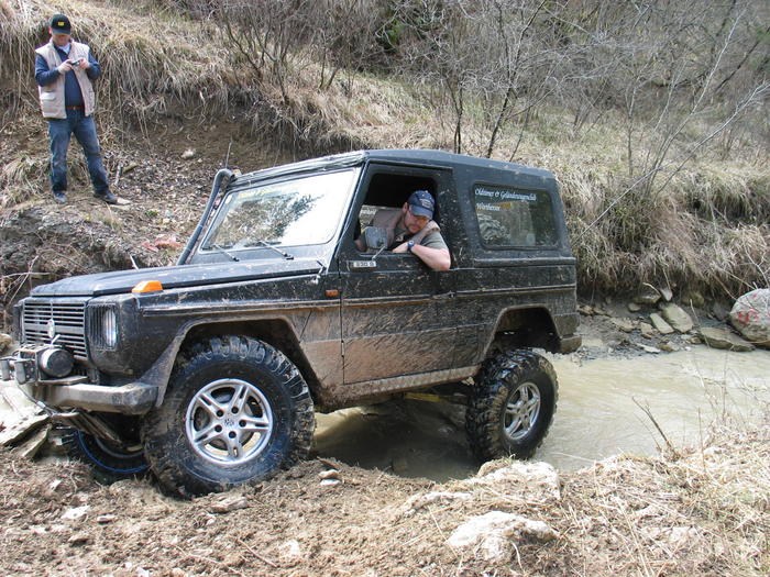

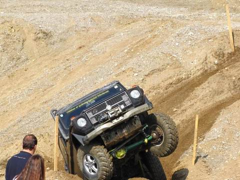

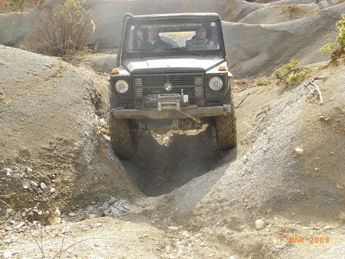

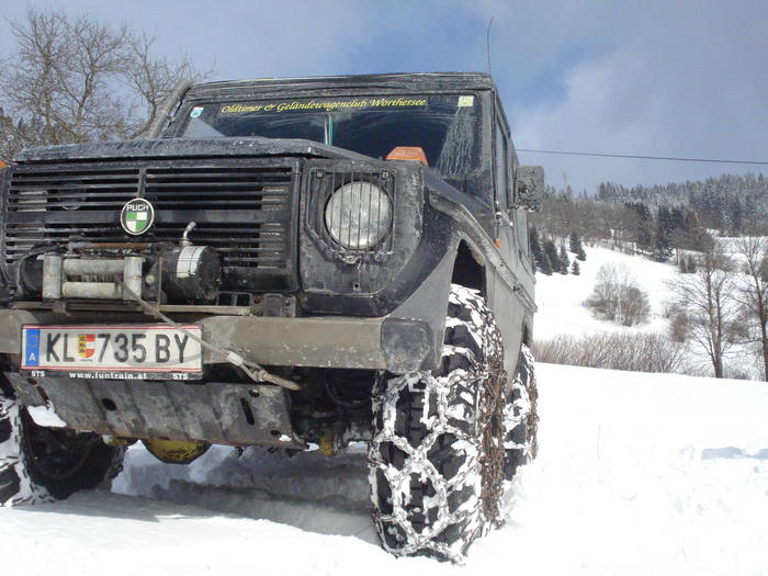

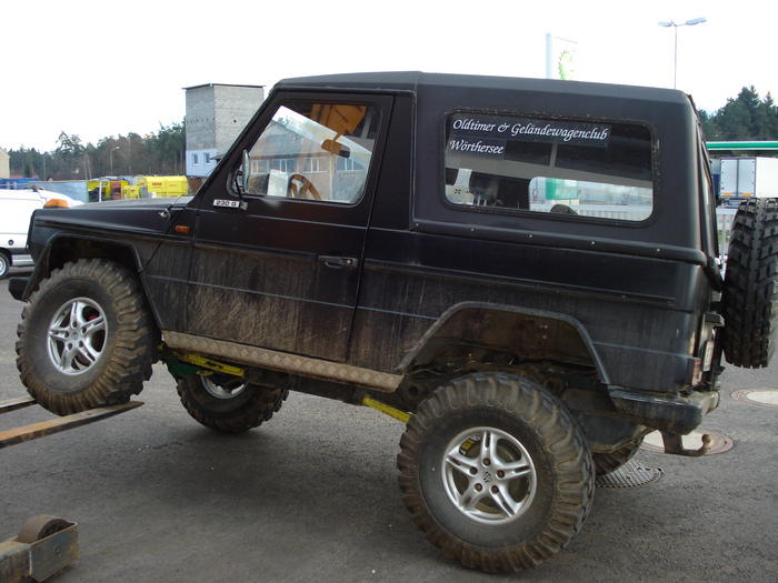

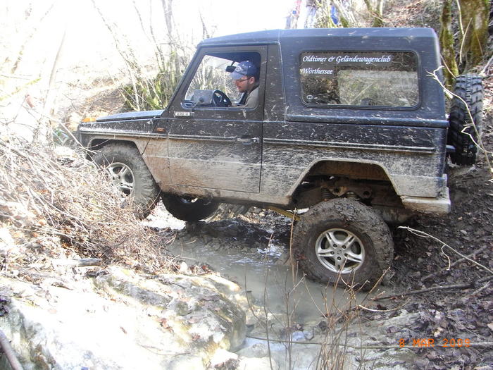

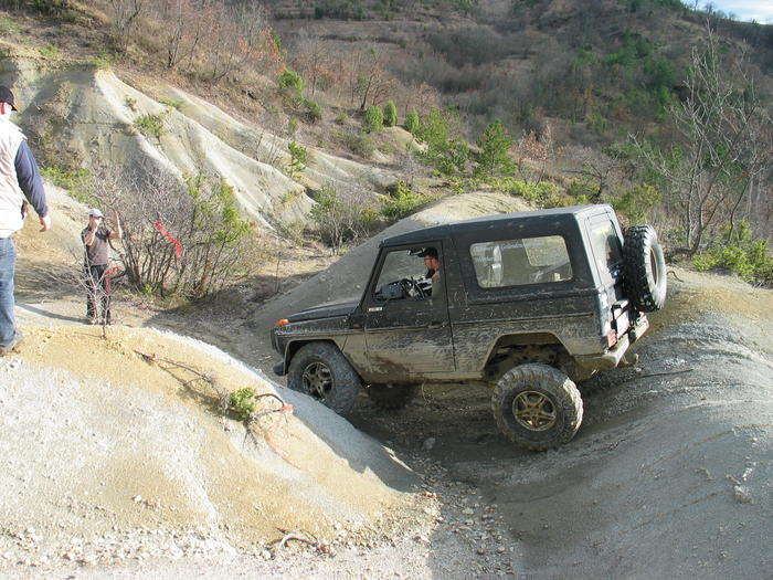

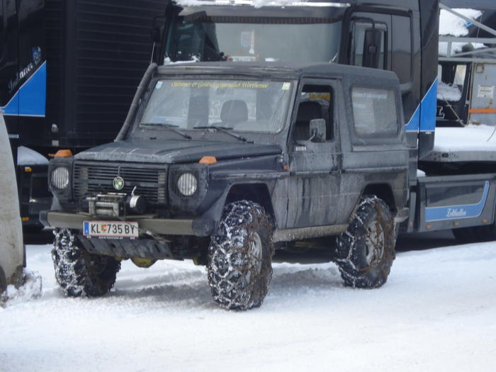

Nun hätte ich eine Frage, hat jemand eine Zeichnung für einen innenliegenden Käfig für ein Kurzes Puch G Cabrio 460. Oder hat jemand eine Ahnung wo man solchen Käfig kaufen kann.
Anbei noch ein paar Fotos von meinem Büffel....
Vielleicht kann mir ja wer helfen
Danke im Vorraus......

Deine M 12000 ist nur unten verschraubt , verdreht sich deine Stosstange oder die Befestigungsplatte bei Belastung nicht ?

Nein Halterung is jetzt seit 3 Jahren im Einsatz, wird aber demnächst gegen eine ander Stoßstange mit integrierter Windenhalterung ausgetauscht, Winde kommt auch neu.... Champion 9500TDS... YES YES YES
