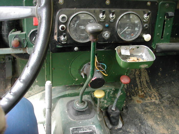

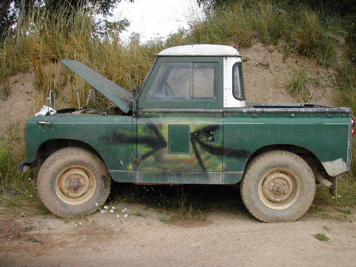

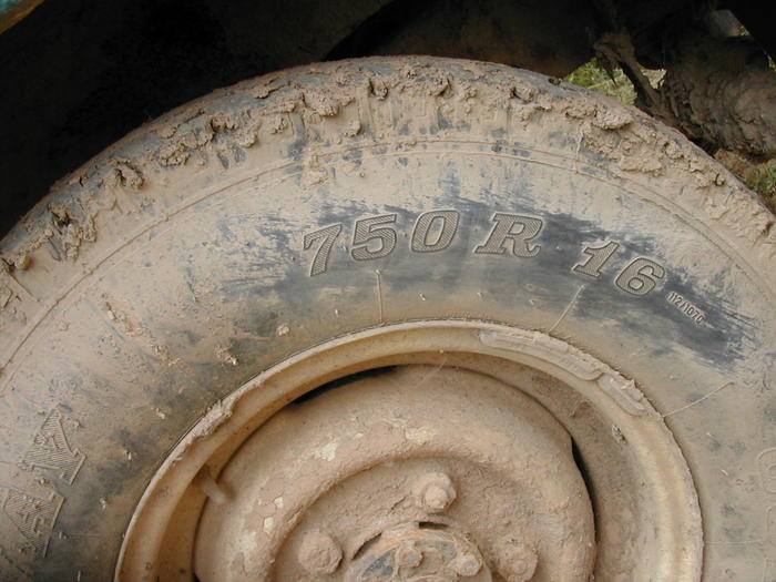

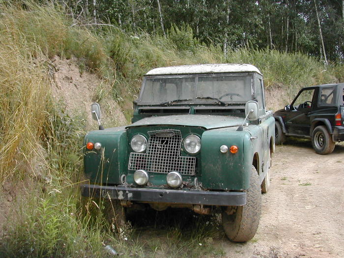

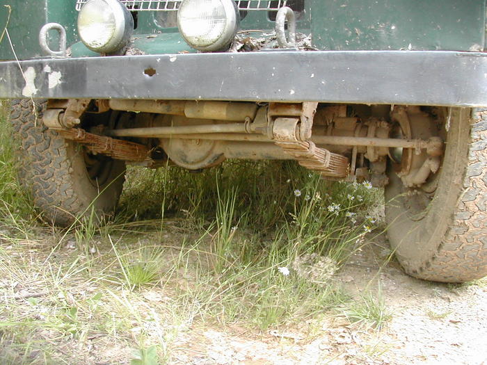

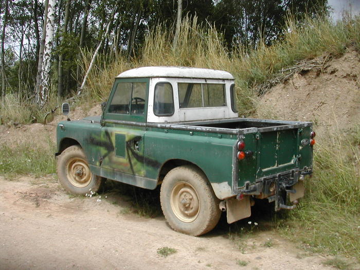

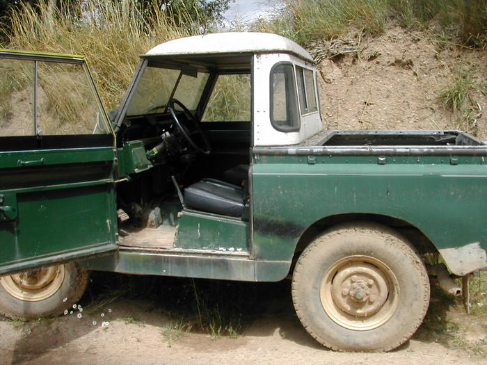

Ich konnte heute noch einige Bilder vom Objekt der Begierde machen. Nachdem das gute Stück jetzt ein Jahr stande, ist er vergangenes WE problemlos angesprungen und gefahren!
Auf dem Typenschid steht LR 88 serie 2 A. Er hat einen 4-Zyl. Saugdiesel. Das Getriebe schwitz etwas, alles andere ist weitgehend trocken. Motor läuft, Kupplung, Bremse, Elektrik, Reifen ... alles i. O.!
Sorgen macht mir der Rahmen. Er scheint an den Aufnahmen der Hinterfedern eingerissen zu sein.
Wofür sind der rote und gelbe Hebel neben dem Schalthebel?
Am kommenden Samstag werde ich das Auto mal probehalber zu mir holen und gründlich kärchern, vielleicht sieht man dann mehr...

BeitragVerfasst am: 08.07.2009 22:16:50    Titel:
wenn der gelbe hebel runter gedrückt wird ist der strassenallrad eingeschaltet.
Ja
wenn man den roten hebel nach hinten zieht,springt der gelbe wieder hoch und
man hat die geländeuntersetzung eingeschaltet.
wenn man strassenallrad drinn hat und will wieder auf heckantrieb zurück schalten
zieht man den roten nach hinten (der gelbe springt hoch) und wieder nach vorne.......
hechkantrieb..............
mit strassenallrad nur im bei schnee und glätte auf der strasse fahren,es gibt sonst
böse verspannungen im antriebsstrang.das kann böse folgen haben.
