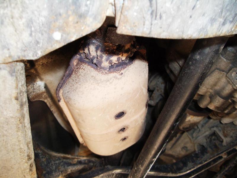

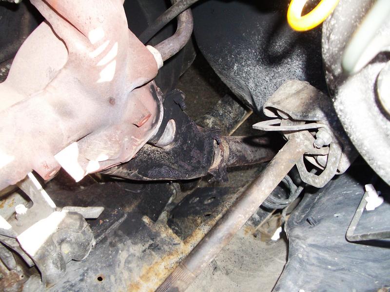

BeitragVerfasst am: 05.06.2011 22:12:35    Titel: Bild von dem Minikat
Hei Leute,
wie gewünscht, doch etwas verspätet die Bilder
( naja, war halt wieder sehr beschäftigt am Wochenende:
===> Dieses Bild zeigt das Hosenrohr, aus dem Motorraum her betrachtet.
Das Hosenrohr hat einen Riß hin zum Motorblock.
===> Dieses Bild zeigt diesen merkwürdigen Minikat. Er ist fest mit dem Hosenrohr verschweist erst danach kommt ein Schraubenflansch und der eigentliche KAT. KAT, stimmt das mit dem KAT oder ist es ein Mittelschalldämpfer.
Da muß ich passen, bei der Begriffsvergabe.

BeitragVerfasst am: 05.06.2011 23:49:56    Titel:
Hmm, bin ja kein R20-Experte, aber ich seh da keinen Minikat im ersten Bild. Und im zweiten Bild halt einen normalen
Kat.
Das Hosenrohr sieht dem meines Y720 sehr ähnlich, und der hat weder Minikat noch überhaupt einen...
Und ja, da oben unter den Verkleidungsblechen rosten sie schon mal gelegentlich durch. Hatte ich auch schon mal.
Aber einen Minikat kann ich da nirgends erkennen, und ich bilde mir schon ein, ein klein wenig technischen
Sachverstand und Erfahrung mitzubringen...
Ich würde sagen: Hosenrohr im Zubehör kaufen und gut isses! Und vergiss die Apotheke, ist ja kein sicherheitsrelevantes Teil!

BeitragVerfasst am: 07.06.2011 20:37:56    Titel:
Jau Steppenwolf hat recht,
es ist so wie schon gesagt, das Hosenrohr neu machen, der Topf vom zweiten Bild ist der regulär Kat.
