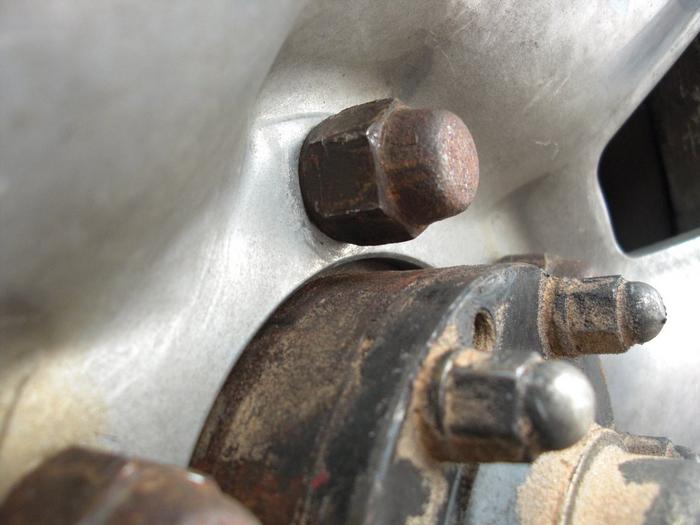

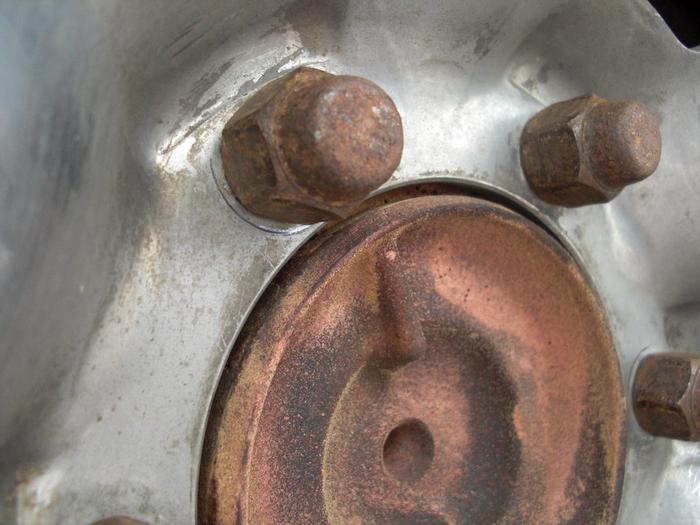

ich komme mal mit einer etwas komischen Frage! Habe neue Felgen für meine Toyota gekauft. Jetzt frag ich mich nur grad, ob die überhaupt passen.

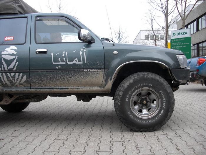

Wenn die so gross sind wie die Bilder wird es eng im Kofferraum
BeitragVerfasst am: 19.03.2009 20:44:19    Titel:
Ich erkenne auf Anhieb das Problem nicht? Sieht doch perfekt aus. Unsicher

Er meint sicher den Abstand zur Nabe, doch da ich davon ausgehe, das dieser Felgen über die Muttern zentriert werden sehe ich da auch kein Problem Smile
BeitragVerfasst am: 19.03.2009 20:50:44    Titel:
Strada hat folgendes geschrieben:
Achso. Ja alles klar - Da ist alles bestens. Zentrierung definitiv über Muttern, wie bei den meisten Offroadern. Über Nabenmitte ist extrem selten.

Ja genau es ist der Abstand zwischen Felge und Nabe. Alle andern Felgen lagen bis jetzt immer auf der Nabe auf. Sonst passt die Felge und wird über die Radbolzen gehalten. Daher meine Verwunderung.

....sehen aus wie meine. 6x16 ET30 - vom Hilux.
Paßt doch wunderschön Supi

Die Felge ist etwas kleiner Smile

Nagut, beim lustigen Felgenraten auf die olle 15 Zöller von Runner reingefallen... Hau mich, ich bin der Frühling
