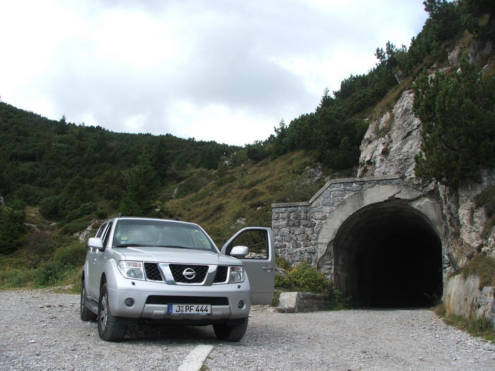

Habe mir vor einem Jahr einen Pathfinder geholt, da mein passat 4motion doch eindeutig zu flach war..;)
Ich bewege das Auto im Alltag fast ausschliesslich auf der Strasse, will aber dieses Jahr auch wieder in die Westalpen und habe vorab noch ein paar kleine Fragen:
- Welche Geländereifen würdet ihr mir ( bei Beibehalten der Originalfelgengrösse) denn empfehlen? Wir waren letzten Herbst noch mal schnell auf dem Tremalzo, das ging auch problemlos mit "normalen" Sommerreifen, aber trotzdem, sicher ist sicher.
- was haltet ihr von nem Ansaugschnorchel und hat jemand hier eventuell eine eigetragene Windenstoßstange??
Bin natürlich auch jederzeit hocherfreut über weitere Tips und Tricks... und sollte jemand Lust auf Ligurien haben, vielleicht kann man ja auch zusammen fahren.
Wer ganz viel Langeweile hat darf sich auch gern mal melden und mir ein paar grundlegende Dinge zu digitalen Landkarten, tracks und co erklären :)
PS Ja, auch meine Heckklappe habe ich schon lackieren lassen ...und sie rostet schon wieder ;)

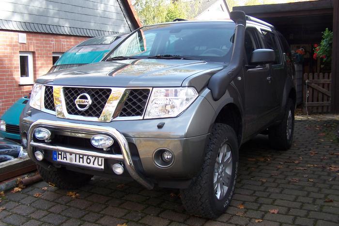

Ich fahre 265/70 17 auf meinem Nissan.
Der Reifen ist ein General Graber AT 2.
Ausserdem hat mein Auto noch ein 40mm Fahrwerk, Schnorchel,
Luftfedern an der Hinterachse usw.
Nicht ganz aktuell. Aber mal ein Bild:
Aber es muss anders werden!
