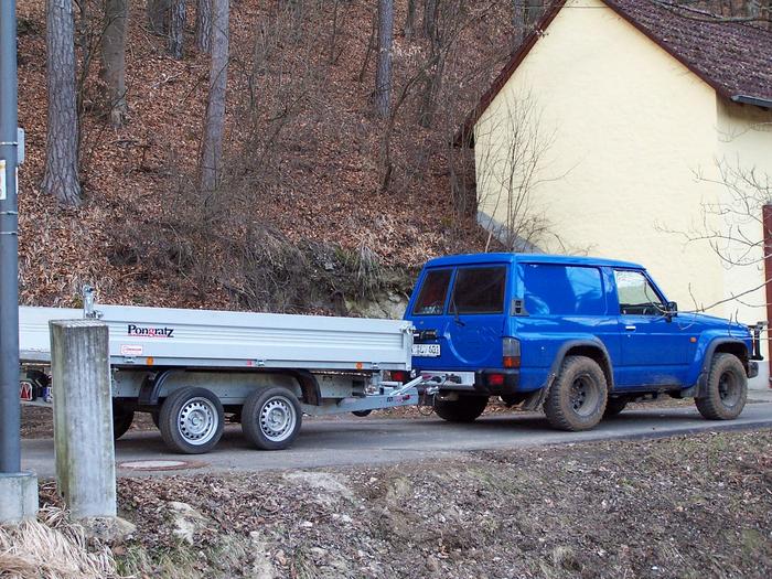

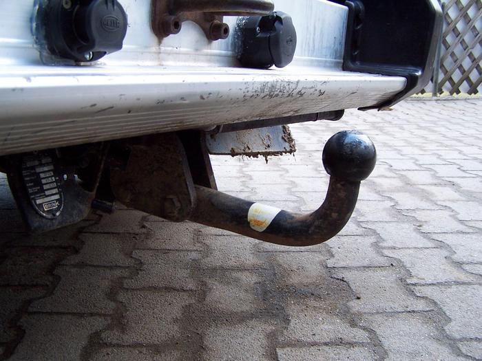

Hallo, habe folgendes Problem beim Y60:
Die Kugelkopfhöhe der AHK (Starr von Brink) ist so niedrig, dass wenn ein Anhänger mit Tandemachse angekuppelt wird, das Hauptgewicht fast nur auf der Vorderachse des Hängers lastet.
Gibt es eine Möglichkeit die Kugelstange durch eine höhere zu erstzen? Und wenn ja, von welchem Hersteller? Laut Westfalia gibt es für den Y60 gar nichts mehr und lt. Brink, nur diese eine, die bereits dran ist.
Wäre sehr dankbar, wenn mir jemand weiterhelfen könnte.

BeitragVerfasst am: 19.03.2009 12:06:19    Titel:
ich such dir mal was raus, irghentwo hatte ich nen händler für verschiedenen Kugelköpfe.
Ansonsten muß der Patrol halt höhergelegt werden Whisper
Hast du mal ein Bild von der Schose??

BeitragVerfasst am: 19.03.2009 12:10:06    Titel:
Ist der Patrol extrem tiefer gelegt? oder hast nen Federbruch? ich hab mir damals extra die Brink rangebaut, weil die am tiefsten war und bei Dir ist die zu tief? oder ist dein Hänger zu hoch?, was hast den für nen Höhe bis Kugelmitte?
Gruß Mani

BeitragVerfasst am: 19.03.2009 13:04:49    Titel:
Höherlegen wär zwar ne möglichkeit, aber ich wollte eigentlich nicht mehr ausgeben, als unbedingt notwendig ist. Unsicher
Das Fahrwerk ist das Original mit Schraubenfedern.
Der Abstand vom Boden bis Kugelmitte ist 39cm.
Ich bräuchte eigentlich 45 cm wie z.B. die Westfalia beim Audi A6 oder Audi 80. Da passt der Hänger optimal.
Wär schön, wenns eine andere Kugelstange geben würde, die man mit der jetzigen austauschen kann.
Heinz

BeitragVerfasst am: 19.03.2009 14:31:27    Titel:
zeig bitte mal ein bild der Kugelstange?!
Aber 39 cm ist schon recht niedrig? vorqallen für ein GW, sicher das da nicht ne Feder Platt ist
BeitragVerfasst am: 19.03.2009 17:17:08    Titel:
Mach doch 30mm PU Fahrwerks-Spacer rein. Sind nicht so teuer und schnell installiert.

BeitragVerfasst am: 19.03.2009 19:38:34    Titel:
Also die Federn sind 100% i.O. und er steht auch nicht schief. Im Anschluss noch 2 Bilder. Noch besser sieht man es natürlich, wenn der Hänger Beladen ist und das Fzg. dann durch die Stützlast noch etwas einfedert. Im Leerzustand zieht der Hänger das Fzg. fast noch etwas nach oben. Obskur

DerGlonntaler
BeitragVerfasst am: 19.03.2009 19:51:50    Titel:
da is was faul mit den Federn
der ist doch insgesamt vermutlich nur noch 175 hoch
ich hatte schon 2 solche und bei beiden war die Kupplung bei ungefähr 45 cm
kauf Dir hinten neue Federn und dann passt es wieder, die sind ausgeleiert
Gruß Mani

BeitragVerfasst am: 20.03.2009 07:08:11    Titel:
OK, anhand des Bildes lässt sich schon mal erkennen das das Fahrwerk des Patrols offensichtlich am Ende ist. Die federn gehören auf jeden Fall getauscht. Ich würd welche vom Y61 verbauen. Sehr günstige Quelle füre neue Originalfedern ist momentan der rodnex hier im Forum. Einfach mal ne PN schreiben.
Das Problem ansich ist aber nicht nur der Patrol. Auch wenn das Fahrwerk fit wäre würd der Anhänger noch leicht schief stehen. Liegt halt in der Natur der Kippanhänger, die sind naturgemäß was die Kupplung anbetrifft etwas höher als ein normaler Anhänger.
So treffen hier halt zwei Dinge aufeinander.
GR-uß Thorsten

BeitragVerfasst am: 20.03.2009 11:01:54    Titel:
Alles Klar, dann werd ich mir mal neue Federn zulegen.
