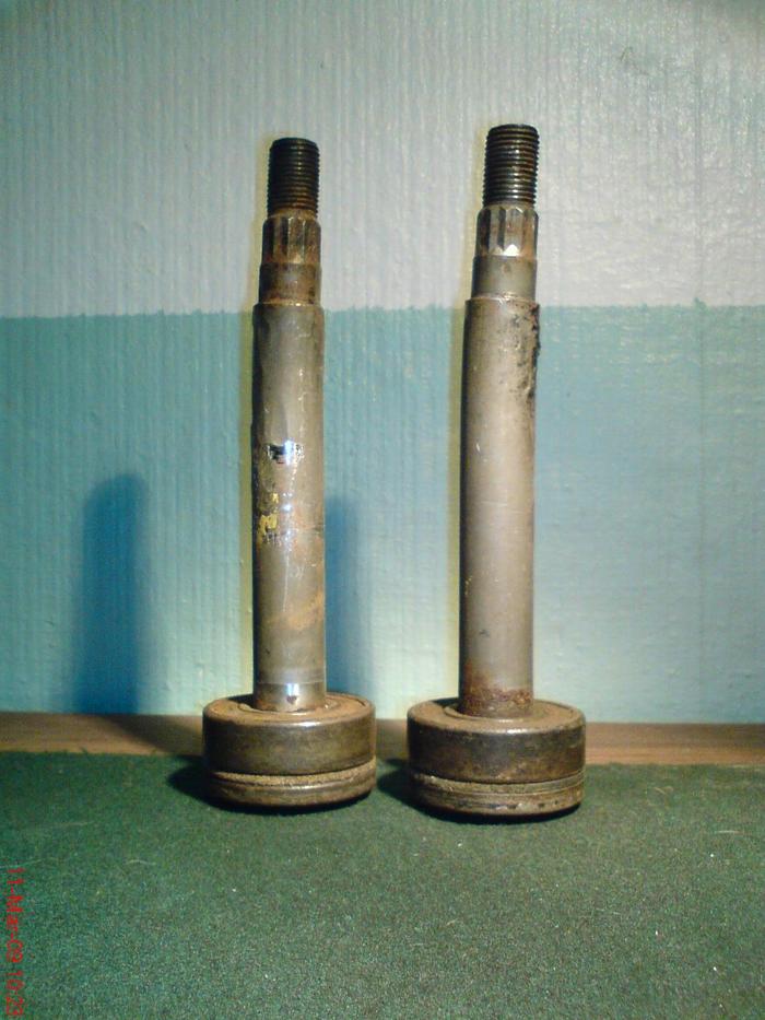

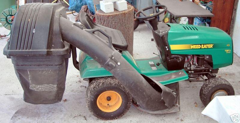

bräuchte für o.g. rasenmähertraktor BEIDE antriebswellen für die messer. als ersatzteil neu oder gebraucht, alternativ auch dreher gesucht, der mir passende wellen nach zeichnung fertigen kann.
die firma weed eater gibts bald 10 jahre nichtmehr, leider ist die ersatzteilbeschaffung nur mehr durch zufall möglich.
ansonsten ist das gerät noch bestens in schuss, wäre schade darum.

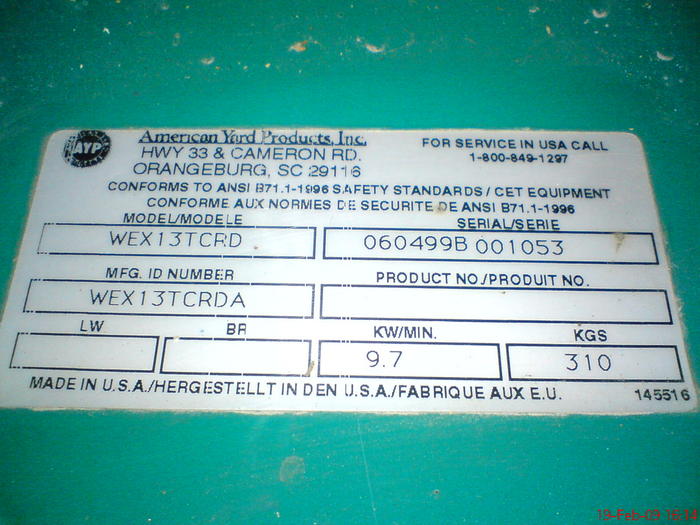

Hast Du ne Teilenummer?

nö. nicht mal eine betriebsanleitung.

Wenn ich die Wellen so anschau' denk' ich dass man die Banane warm rauskriegen und die damit richten kann. So wies aussieht sind bestimmt auch die beiden Lager der Wellen platt (man sieht ja die Lagersitze - und die laufen ja überhaupt net axial....)
Man findet schon was zu den Geräten - mal weiter suchen....

part nr. 137645
type AYP

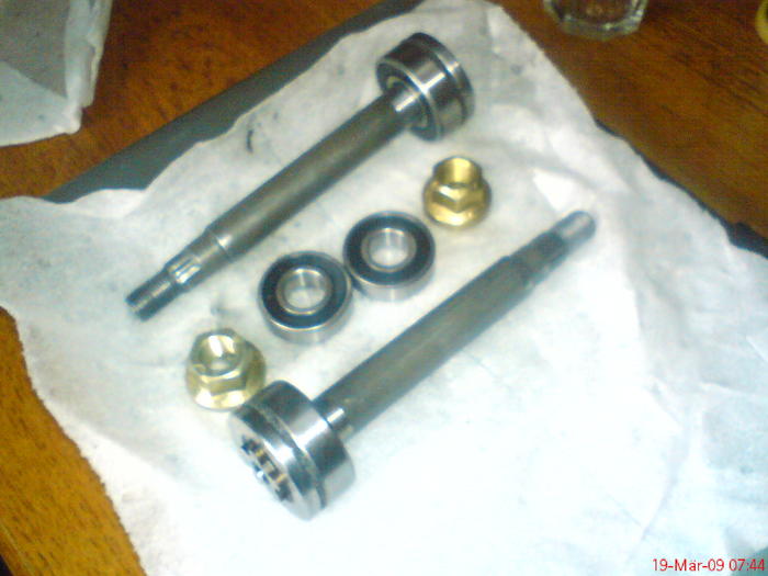

hab letzte woche meine neuen messerwellen bekommen:
aber:
das mysterium der unterschiedlichen nummern für die selbe welle hat sich gelüftet. die wellen sind nämlich nicht gleich - wer hätte das gedacht Hau mich, ich bin der Frühling .
die messeraufnahmen unten sind einmal ein 5-zackiger stern, einmal ein 6-zackiger.
d.h.: welle neu bestellen. erster gedanke war, ein 5-zackiges messer zu bestellen. geht aber nicht, da eines links-, das andere rechtsdrehend ist.
weiteres problem: übern winter (im herbst hats noch einwandfrei funktioniert) sind die permanentmagneten im starter vollkommen zerbröselt - dieser blockiert dadurch natürlich.
neuer starter ist aber das geringste problem.
ich werde weiter berichten.
