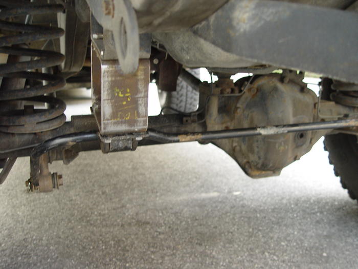

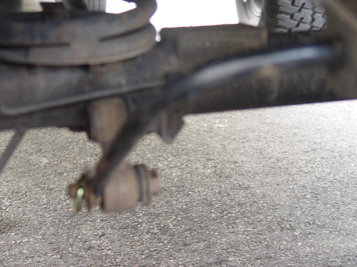

zorro
Querdenker deluxe
Wohnort: München
BeitragVerfasst am: 30.03.2009 21:23:09    Titel:
ich hab sie schlicht und einfach "aushängbar" gemacht, indem ich die Bolzen mit Splinten gesichert habe, die ich im Gelände rausziehen konnte. Die echten disconnectable sway bars waren mir zu teuer...

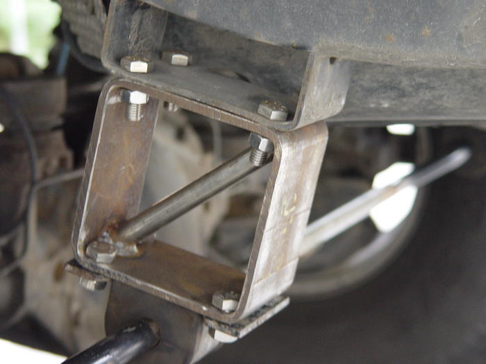

Arlo Guthry
Wohnort: Mückenfrei in Bremen
BeitragVerfasst am: 30.03.2009 22:37:22    Titel:
zorro hat folgendes geschrieben:
völlig off T:
seltsame Nisthilfe. rotfl
Gehört die Stange nicht rechtwinklig?
Und son Lochbild von geschätzten 4"x 1" ist immer mehr als 100x25!
Dann sollten auch die Schrauben ihrer Verwendung entsprechend kraftschlüssig wieder Sinn machen!
on T:
wie sehen die Schraubenschäfte / Durchgangsbohrungen jetzt aus?
Immerhin fehlt denen die Vorspannung um zweckdienlich bei eigentlicher Verwendung sein zu können.
Wie befestigst du den Stabilisator im funktionslosen Zustand? (Bild?)
Schäden im Betrieb?
Tschüß
Kurt

BeitragVerfasst am: 01.04.2009 11:51:29    Titel:
also ich habe einen deutlichen unterschied gemerkt - nicht dass er ohne stabbies unfahrbar wäre, aber es ist ein spürbarer unterschied.
das mit der nisthilfe und dem kraftschluß habe ich jetzt als laie nicht verstanden - diente der "verlängerung" der original aufnahmen nach unten als ausgleich für die höherlegung - hat seinen zweck erfüllt, verschleißerscheinungen nicht erkennbar

Arlo Guthry
BeitragVerfasst am: 02.04.2009 00:02:39    Titel:
Die Nisthilfe etc. war OT! rotfl
Meine Frage bezog sich auf die nunmehr ohne Vorspannung, weil durch Splint gesicherten Enden des Stabilisators.
Die auftretenden Kräfte werden bei deiner Lösung nicht mehr kraftschlüssig durch die Vorspannkraft des Gewindes sondern formschlüssig durch den Schaft übertragen.
Kannst du dort Einlaufspuren sehen?
