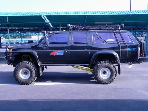

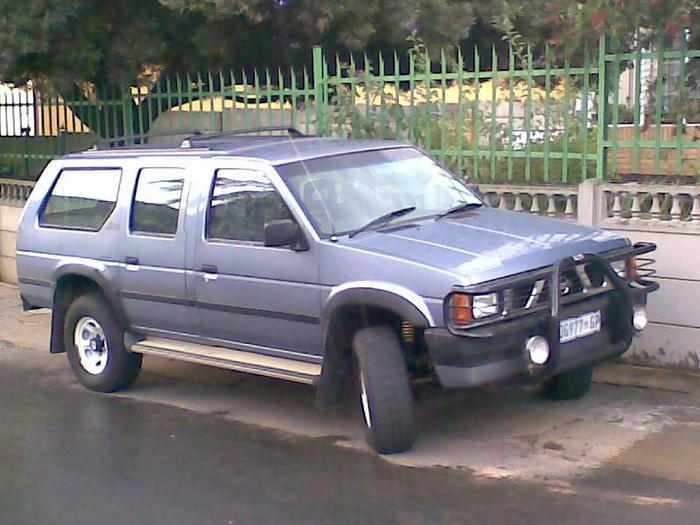

BeitragVerfasst am: 29.03.2009 21:43:50    Titel:
Die Türen sehen dem des Terrano1 sehr ähnlich und die hinter vom MD21Doka.
hier der von Googel
Hier noch etwas ähnliches:
Hier ein Prospekt aus Indien
http://www.nissan.co.id/uploadmedia/...rochure_06.pdf

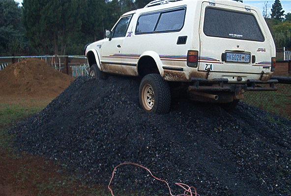

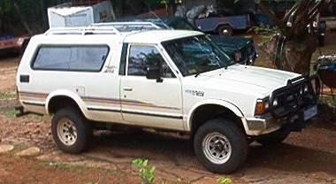

BeitragVerfasst am: 29.03.2009 23:28:39    Titel:
Hab mal gekramt:
Das ist die erste mir bekannte Sani-Bauform aus Südafrika:
Die von Micha gezeigten Versionen gab es übrigens auch mit 2WD und wurden neben ZA
auch auf den Philipinen und in Malaysia verkauft.
Mir gefallen diese Bastarde ausgesprochen gut, ich würde natürlich sofort den auf Basis
des Y720 nehmen, aber das dürfte wohl nix werden...
