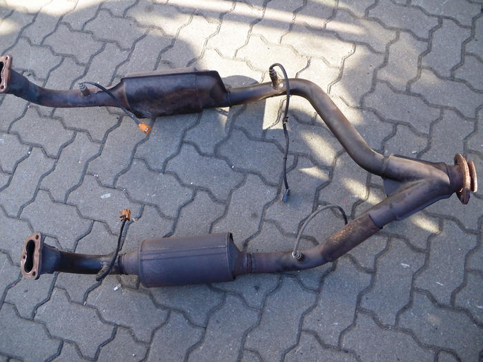

(Schneeziege, darf ich mir Dein Bild hier ausleihen ? Eigentlich fragt man ja vorher... Es paßt halt nur so gut)
Da ist das "Y" vom V8 sehr gut zu übersehen. Ich habe zufällig zwei kurze Stücke Flexrohr. (Solche hier: (*) ).
An welcher Stelle macht es, wenn überhaupt, Sinn sie einzusetzen ? Dort, wo hier die zwei Lambdasonden hinter den Kats sitzen (ich brauche diese Sonden ja nicht), oder eher dort, wo das Rohr jeweils kurz vor der Y-Verschmelzung liegt ?

ist ja nicht mein "Y". Sondern das von Schneeziege aus dem Automatikgetriebethread. Sowas mit "OBD-II" oder was das auch immer ist, jedenfalls diesem post-Kat-Abgas-screening braucht der überzeugte Megasquirtler ja nicht.

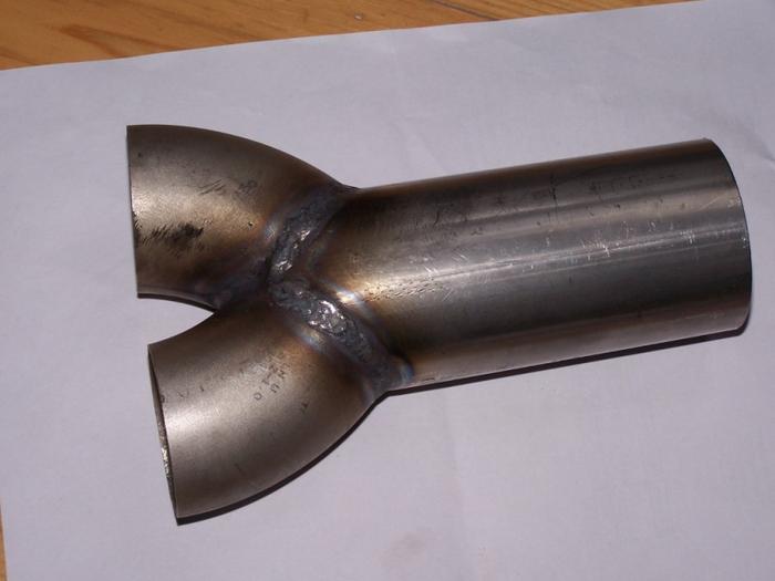

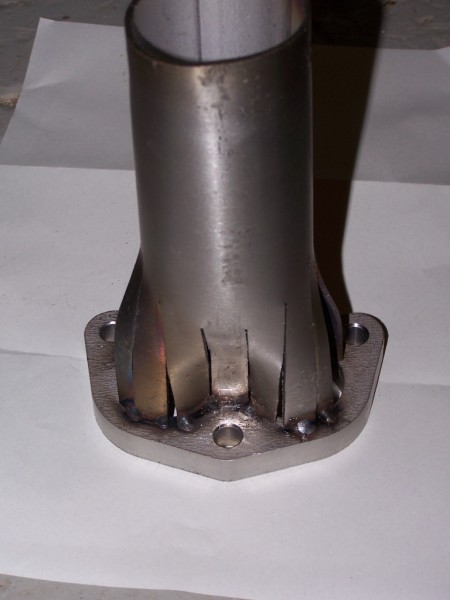

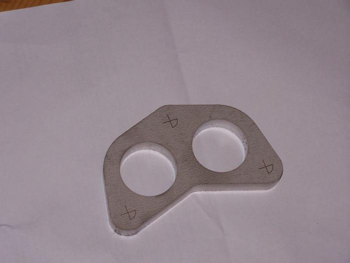

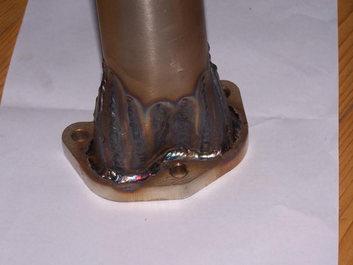

FYI:
soweit ist es schon gediehen:
(disclaimer: ich bin nicht der, der mit dem Wig-brenner umgehen kann)
RangeRoverClassic, "High-Input" - 4.2lV8, Megasquirt-ECU (+ Ford-EDIS Zündung + klopfsensor) - www.megamanual.com
