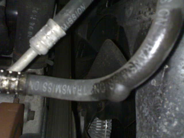

hab mal eine frage und zwar ist bei meinem jeep eine ölleitung die vom ATG kommt und zum ölkühler des ATG geht.
diese leitung macht noch einen einen abstecher durch den normalen wasserkühler, soweit so gut.
es ist eine 10mm durchmesser metallleitung und hatt vor den kühlern jeweils einen gummischlauch. die gummischläuche sind jeweils mit bajonett verschlüßen mit der metallleitung verbunden und das ist auch das problem.
ich hab jetzt schon öfters mitbekommen das die aufgehen(erst am sonntag beim kumpel und bei mir schwitzt die schon)und wenn man das nicht mitbekommt ist es der sicher tot des getriebes.
Obskur
wir möchten jetzt diese steckverbindungen wegmachen und die leitung a bissl abschneiden und umbörteln. einen öldruck oder hydraulik gummischlauch darüber machen und mit schlauchbinder befestigen müßte doch halten oder? der druck ist nämlich 20bar.
gruß stefan
ps: das bild ist nicht von mir deshalb auch die beule rotfl
bloß zur besseren vorstellung

nee möcht ich nicht, weil wir wollen ja nur die steckverbindungen ausser gefecht setzten. die mögen wenn man pech hatt aufgehen. wie gesagt schlauch über die leitung stecken und mit binder fest machen und wenn die leitung ein wulst gebörtelt bekommt müßt es ja haben oder?

mit´m börtelgerät für eine bremsleitung hab ich daheim paßt auch eine 10mm leitung rein
also müßte es doch gehen oder?
des problem ist ja nicht die aufpressung sonder dieser bajonettverschluß
