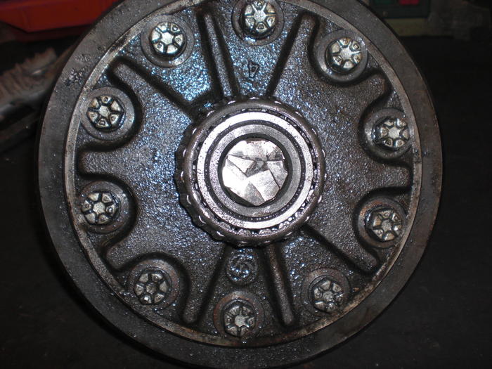

Hab ich mir doch am Samstag in Albersdorf schön die rechte Steckachse abgedreht Nee, oder? Nee, oder?
Na gut, mit der Winde den letzten Hügel hoch und aus dem Gelände gequält (ist echt scheisse nur mit Heckantrieb.
Karre auf den Trailer und am Sonntag nachhause.
Heutemorgen rumgeguckt und gerätzelt welche Seite zuerst aufmachen.... nagut links hat gewonnen....... Hau mich, ich bin der Frühling Hau mich, ich bin der Frühling scheisse falsche Seite.
Nagut dann rechts
Ahhhh hier ist es lose und dreht nicht mehr mit, gut dan ziehe ich die Welle mal raus Obskur Obskur wie geht nicht Obskur
Mitnehmer aufgesteckt und mit dem Schlagauszieher versucht....... plop Homokinet ab.....
Na ja ist ja auch schon mal was Wut
Aber warum kommt die Welle nicht raus???
Achsschenkelgehäuse zerlegt, Schlagauszieher auf die Welle geschweisst und dreimal abgerissen...... so geht es nicht Wut Wut

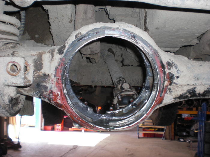

Achsöl abgelassen und stumpf den Diffdeckel vorne abgeflechst..........
Ah es bewegt sich etwas aber klemmt wohl irgendwo....
Diff halb zerlegt in eingebautem Zustand ziehen vorsichtig klopfen....
doller ziehen nicht mehr so vorsichtig klopfen
Ich bin der apokalyptische Reiter und komme über Dich
zerren wie blöde und draufrumprügeln
Komm Kürbis, ich hab auf Dich gewartet

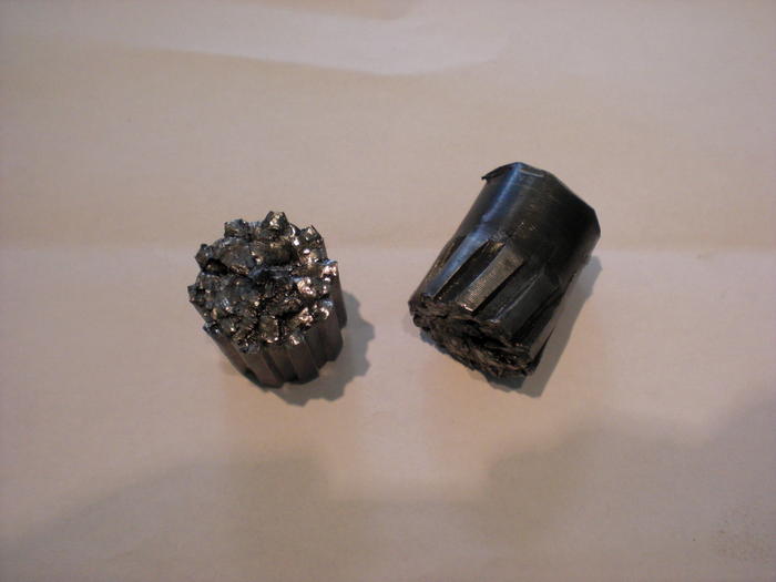

Lager beiseite gefummelt, mit extra langer Druckluftflechs vom Kollegen die Welle am Diff in der Achse mühsam abgeflechst...... dann hält sie plötzlich super gut...
Meissel meissel flechs flechs..... Knack ab ah endlich
Hmmm der Rest steckt noch im Diff
also Diff zerlegen und den Rest mit der Presse aus dem Gehäuse gepresst
Da ist die blöde Sau
Hat ja nur 5 Stunden gedauert...so alles bei P aus GB bestellt und das Diff zusammengabaut.
