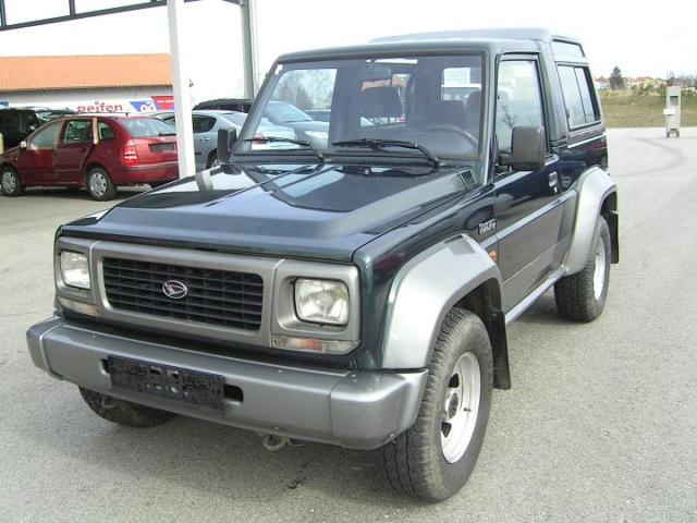

Hallo!
Ich fahr mir am Samstag einen gebrauchten Rocky 2,8 TD anschauen - habt ihr Tips für mich worauf ich besonders achten sollte?
die Eckdaten: EZ 94, 210000 km, 2 Vorbesitzer, AHV
Der Verkäufer ist ein Händler (Gewährleistung) und das Fahrzeug neu überprüft (Pickerl)
Ein paar Roststellen wurden geschweißt und das Fahrzeug tw neu lackiert.
Den optischen Zustand würd ich nach den Bildern mit ner 3 bewerten - darauf kommts mir aber weniger an.
Preisvostellung des Verkäufers sind ~3500 - ist mir für dieses Auto aber fast zu viel...
lG Bodo

Heute hab ich zugeschlagen: Rocky 2,8 TD, Bj 96, 160 tkm, nur ein Vorbesitzer!
Ein paar Sachen sind natürlich zu machen: Auspuff, Lager der hinteren Längslenker und der Radbremszylinder rechts hinten
Ansonsten ist der Rocky optisch und technisch fit - der Vorbesitzer hat das Gerät pfleglich behandelt und war nie im Gelände.
