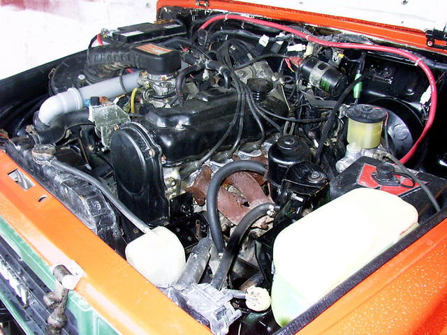

habe eben den umbau auf den 8V vitaramotor fertigbekommen und kurz nach dem ersten starten also der motor lief schon ein paar sekunden habe ich ein blubbern gehört und sofort den motor aus gemacht,das blubbern war luft im kühlwasser,dachte erst ok der kreislauf muss sich erst entlüften aber selbst nach dem 5 staren war es noch da,habe dann mal den deckel vom kühler abgemacht und gestartet und sofort kan ne risen wasserfontöne rausgeschossen,habe darauf mal las erstes die zündkerzen raus gemacht und in die zylinder geschaut ob da wasser drinn ist sind aber alle trocken,die schrauben vonner ansaugbrücke sind auch alle fest und ne neue dichtung habe ich auch benutzt ( für ne vitara ansaugbrücke) und ich kann nirgens wasseraustritt sehen.bis auf den motor habe ich noch die gesammte samurai technik drinn.weis einer vllt was das sein könnte oder so denn ich stehe jetzt total auf dem schlauch
