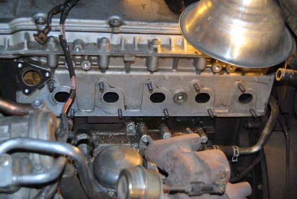

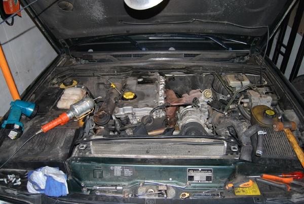

Freitag und samstag steht der wechsel des krümmers samt stehbolzen an. einer si schon abgerissen, steht aber noch nen cm raus kann den somit also gut packen.
hat jemand das schon gemacht spez am disco 2? zwecks der klima? muss die ganz weg? hat jemand ein deutsches whb und würde mir das schicken als mail?
bin dankbar für jeden tip den ich krieg!!!
greets chris

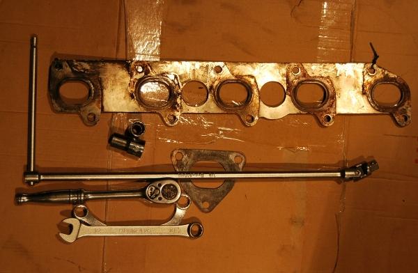

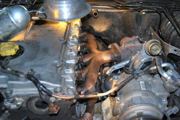

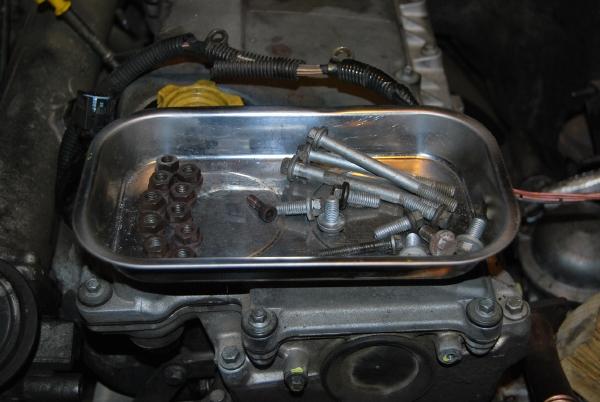

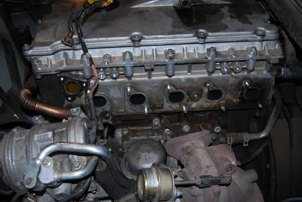

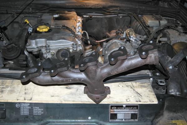

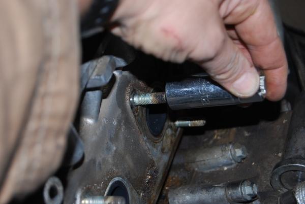

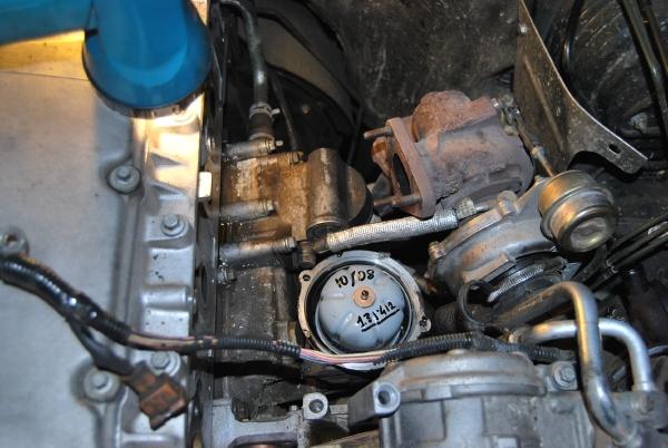

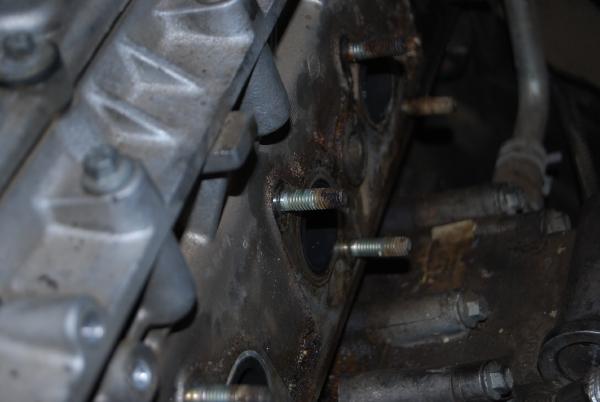

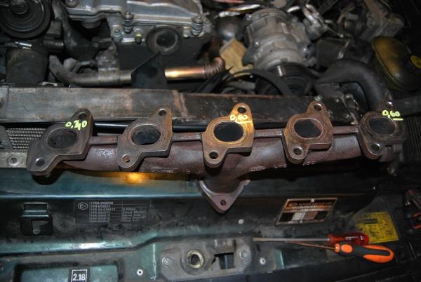

ich lade dir ein paar bilder
villeicht heilfen die dir

an deiner stelle wuerde ich am abend davor alle scrauben mit svitol /WD40 einspruen
so viel spass
Landmaniacus Nobilis Incallitus
Virus
...fährt wie ein Henker!
Wohnort: Milano
1. 1) Discovery 3 HSE : 2)Iveco ACM 90 Evo Fernreisemobil:
BeitragVerfasst am: 01.04.2009 21:17:13    Titel:
wie gesagt, sprue WD40 ueberall, dann gehe paar zigaretten rauchen waerend da wirkt
danach baue folgendes aus:
turbo verkleidung
turbo
klima kompressor, nur auf seite schieben
vorsicht auf der oelturbo rohr
baue gleich alle dichtungen neu
du holst der kruemmer von Peter, dann baue auch die varstaerkte bolzen ein, und lass dir auch die dichtungen geeben
ich wurde am krummer der erste und der lezte loch aufboren ein nr. grosser as es ist, wenn ich mich richtig errinere 10er borer
fest zien glaube ich sind 60nm
mit zigaretten und bier pausen ca 4 -5 stuenden

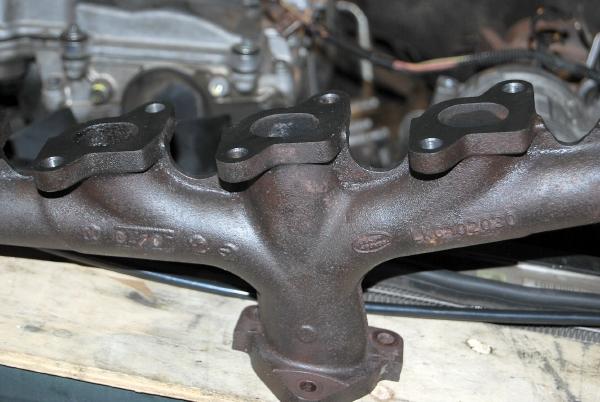

krümmer hab ich schon da von peter inkl dichtungen und stehbolzen... müssen die kühlerschläuche raus? oder kann ich das kühlsystem zu lassen?
der turbo muss auch nicht abgeschlossen werden von der öl leitung richtig? das machts echt einfacher... werde dir berichten Unsicher
Virus
Wohnort: Milano
BeitragVerfasst am: 01.04.2009 21:37:58    Titel:
da musst du aufpassen, vielleicht ist besser die oelsclauch von turbo weg zu machen, ich habe sie damals nuer geschoben, und ab da hat angefangen oel zu verlieren, die woche danach muesste ist es erneuern
die kueler schleuche bleiben unangetasted, auser die am cylinderkopf
der turbo musst du schieben auf der seite
die schraube hinten am turboschutzblech ist aegelich zu loesen

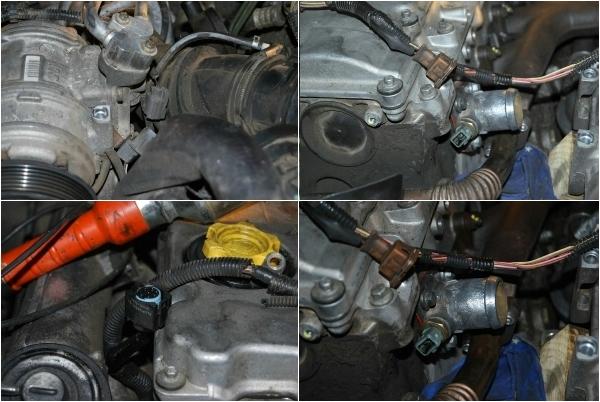

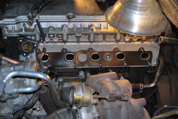

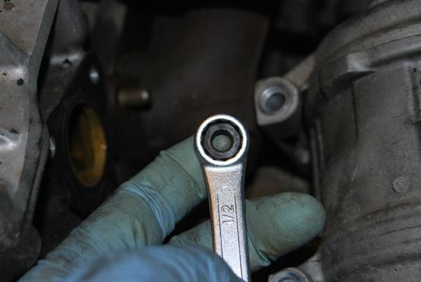

kontrolliere auch die ganze sensoren , wie am lezten bild

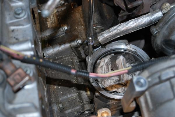

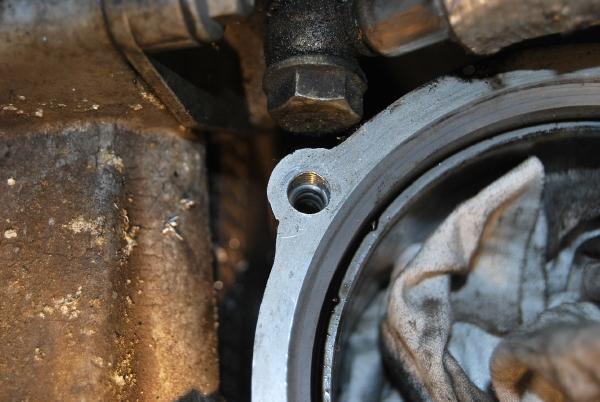

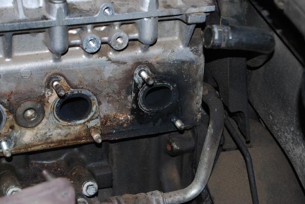

kein komentar... lief alle top, hatte den krümmer in 1.5 std raus, es gingen alle stehbolzen raus nur der letzte is abgerissen... und das so beschissen das ich den nicht raus krieg... montag entweder zu peter (der is aber im urlaub) oder hier in einer werkstatt ausbohren lassen. trau ich mich nicht selber ran...
gsmix
Wohnort: Mitteldeutschland
1. Defender 90 V8 5.0 THOR
2. LR Ninety MY´87 200TDI
3. Range Rover Classic MY 77
4. ZIL 157KGD 6x6
BeitragVerfasst am: 05.04.2009 20:13:41    Titel:
Wenn der letzte abgerissen ist, also der in Richtung spritzwand is das kein großes Problem! 10er Mutter aufgelegt und mit dem Schweißgerät Feuer frei!
Was ein glück verschweißt sich ALU und Stahl nich wirklich nach 2 bis 3 min etwas abschrecken und Mutter mit bolzenrest rausdrehen! Winke Winke

BeitragVerfasst am: 05.04.2009 21:01:09    Titel:
genau der is es... hab ich scho 6 muttern aufgeschweist... entweder kann ichs dann nicht richtig oder was weis ich... sind alle 6 abgerissen...
DerGlonntaler
BeitragVerfasst am: 05.04.2009 21:14:00    Titel:
Hallo
der Bolzen ist ja vom material her an der Bruchstelle blank, zum anschweissen solltest du auch ne blanke Mutter nehmen, keine verzinkte, falls keine hast, dann besorg die eine beim Schlosser in der Nähe, oder aus der Apotheke Salzsäure, dann ist der Zink gleich weg
dann Schraube anbrutzeln und warten, nicht abschrecken, das abschrecken führt zu verspannungen und das Material wird spröde und hält nix mehr aus, daher reisst Dir die immer wieder ab
Gruß Mani

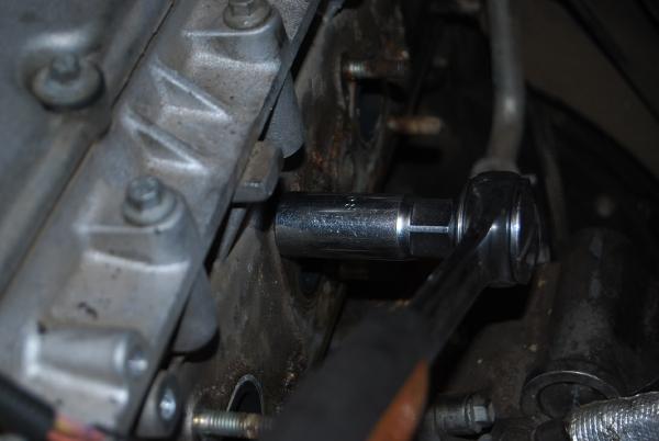

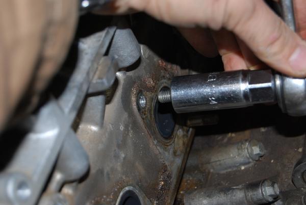

besorge dir sowas
