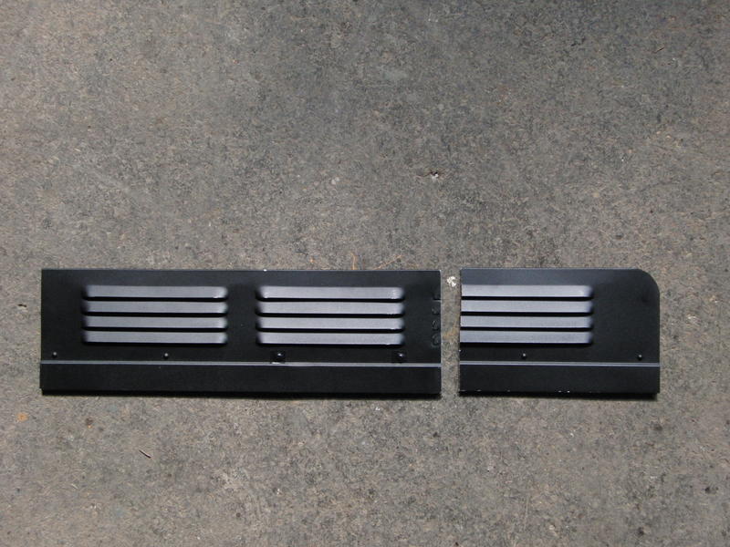

Nachdem ich noch ein paar Lüftungsgitter von meinem VW Bus T3 herumliegen hatte , wurden diese einfach an meinen Pajero V20 angepasst.
Das ( zu lange ) Lüftungsgitter bei geöffneter Seitenscheibe in einen seitliche Führungsschlitz einführen ( das geht etwa 1,3cm ) und auf der anderen Seite an der Aussenseite des Führungsschlitzes markieren.
Nun das Lüftungsgitter auf diese Länge absägen und gut entgraten.
Da ich beim ablängen genau durch die ausgestellten Schlitze sägen musste , wurden die abstehenden Öffnungen noch im Schraubstock angedrückt , damit sie in den Führungsschlitz der Scheibe passten.

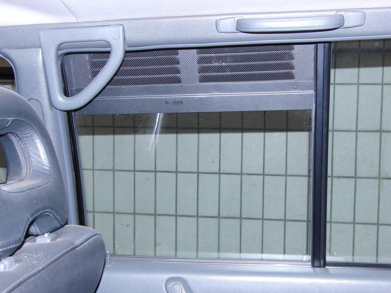

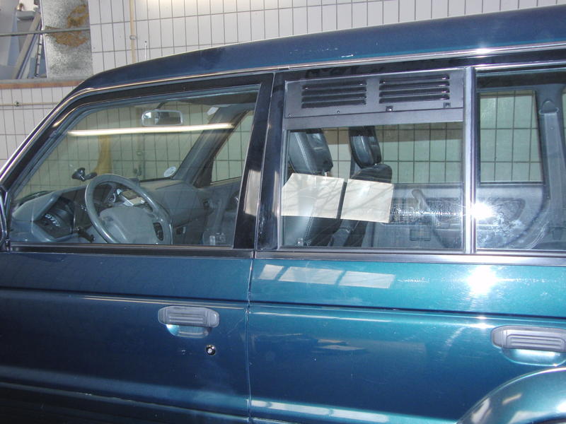

Jetzt lässt man die Scheibe herunter und führt das Gitter an einer Seite in den Führungsschlitz ein.
Dann das Gitter ganz nach oben in die obere Führung schieben und ein paar Millimeter zurück in den anderen seitlichen Führungsschlitz.
Wenn das Gitter dann oben steckt , die Scheibe hochfahren , bis in den Führungsschlitz des Gitters.
Das ganze für die andere Seite auch noch mal und man hat eine recht gute Durchlüftung.

Keine Schlechte Idee, wär ma was zum Nachbauen... Haste schoma geschaut, obs beim Fahren dann zieht bzw. wie´s is, wennd fährst und in nen Regenguss kommst? Oder machst die immer raus bevor Du losfährst?

Also , leichte Windgeräusche sind natürlich zu hören , so als ob das Fenster einen Spalt göffnet ist.
Wasser ist auch bei strömenden Regen noch nicht herein gekommen.
Staubdicht sind sie auch nicht.
Es ist keine Gaze , sondern ein feines Drahtgeflecht ( Mückendicht ).
Einbruchsicher ist eine geschlossene Scheibe auch nicht aber diese Alulüfter sind auch nicht so einfach zu knacken.
Da diese Teile ja sehr schnell rein geschoben , oder wieder heraus gezogen werden können , kann man sie ja für Autobahnfahrten oder staubige Strecken schnell entfernen. Grins
Ich hatte ja geschrieben , daß ich meine aus VW Bus Lüftern angefertigt habe.
Soweit ich weiß , gibt es für meinen Pajero leider keine passenden.
Also einfach längere besorgen und auf die passende Länge zuschneiden. Winke Winke
