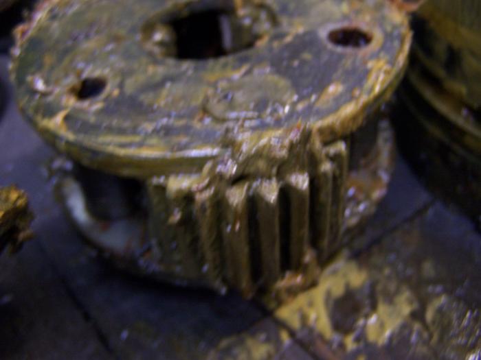

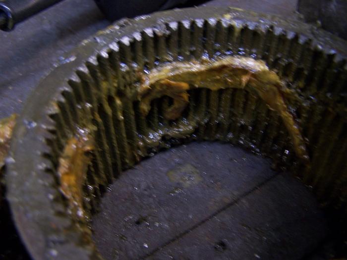

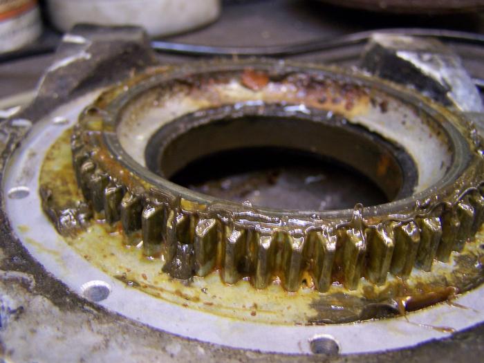

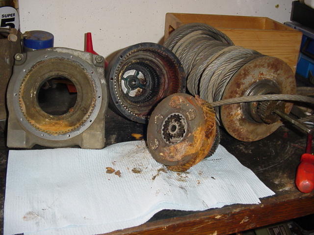

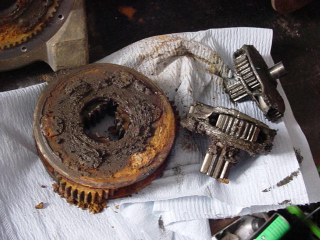

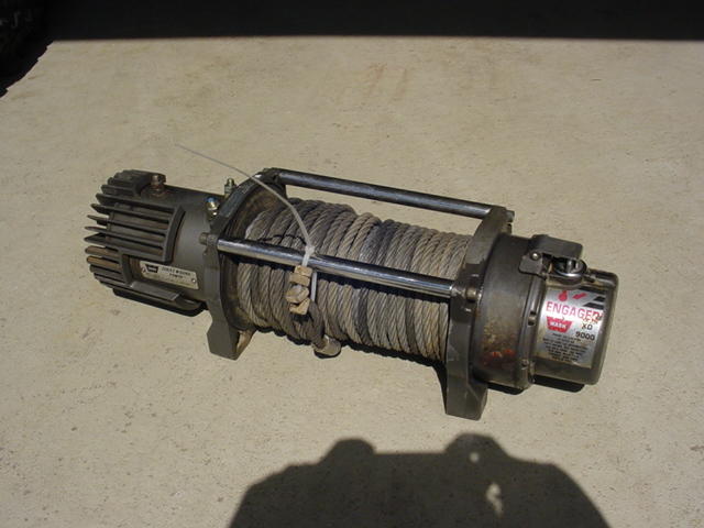

ich habe da gerade eine Warn-Winde zum überholen bekommen...
Der Motor scheint noch ganz o.k. zu sein. Das Getriebe schaut nicht so toll aus. Der Freilauf ist komplett fest und die Wasser-Schlamm-Schmierung werde ich auch ausbauen... Nee, oder?
Unfassbar aber die hat bis zuletzt funktioniert. Ich hatte nur die Geräusche beanstandet und eine Revision gefordert Vertrau mir

so sah meine auch aus Grins

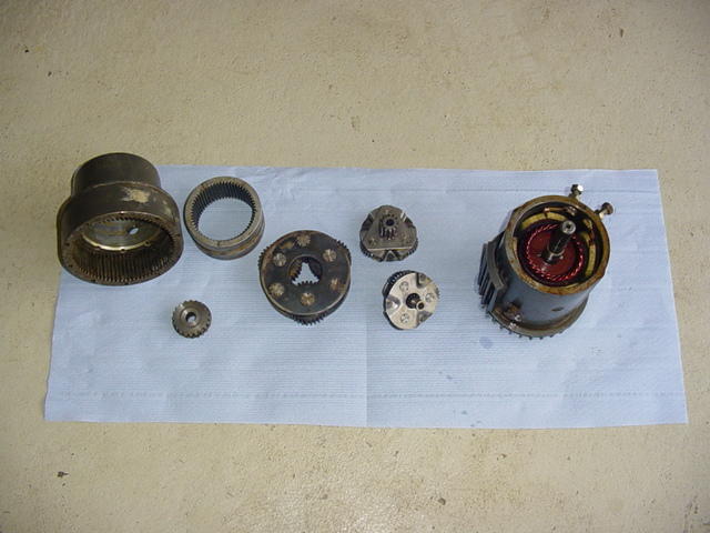

BeitragVerfasst am: 02.05.2009 21:34:17    Titel:
Ich hatte vor 2 Monaten meine alte Chinawinde zwecks Umbau zerlegt gehabt.
Die hatte einiges mitgemacht was nicht so förderlich für einen guten Zustand
(z.B.: viel Salzwasser)ist, aber die sah um Welten besser aus.
Das Fett war vielleicht nicht mehr das beste.
Muss mir das jetzt zu denken geben?

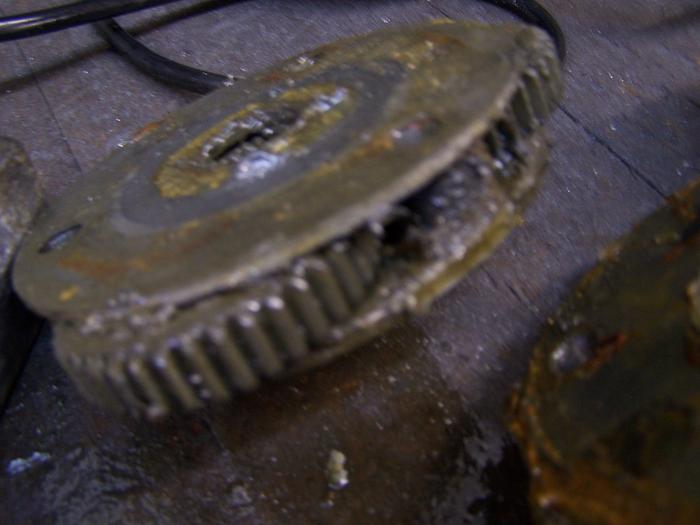

der Freilauf der Winde klemmt komplett. Jetzt habe ich das Teil schon in WD40 gebadet warm gemacht,... Die große Hülse innen will sich nicht lösen. Was könnte man hier noch versuchen? Der Umschalthebel ging gut raus.
Der Rest ist bereits wieder wie neu! Vertrau mir
BeitragVerfasst am: 04.05.2009 20:44:02    Titel:
Durchhalten! Mal mit nem Kältespray probiert?
kamel007
Wohnort: Meitzendorf/Barleben
1. cj7 360V8
BeitragVerfasst am: 05.05.2009 09:48:51    Titel:
wenn der ring vom freilauf nicht rausgeht, dann bohren wir 2-3 löcher von hinten ins gehäuse, 7mm und dann kann man den ring mit einem dorn rausschlagen
in die löcher dann m8 gewinde rein und mit schrauben wieder dichtmachen, das ist das einzige was geht wenn der richtig festsitzt

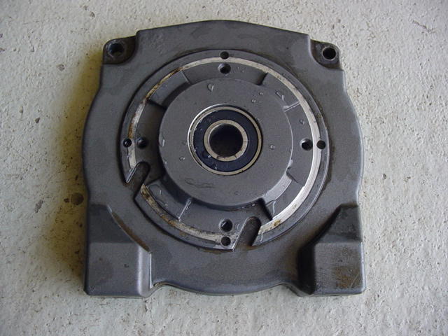

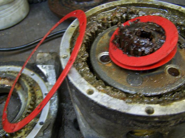

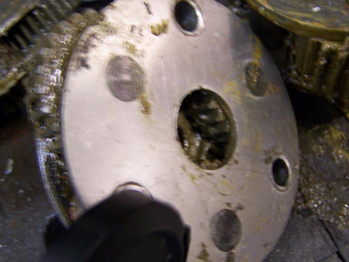

habe jetzt nach der kamel007 Methode (danke nochmal) hinten ein Loch rein gebohrt und die Freilaufhülse raus geklopft. Es war ja schon lang eingeweicht und auf der anderen Seite war das Loch vom Freilaufhebel, an dem ich auch noch ansetzen konnte. Ich habe das Loch dann Fettfrei gemacht und mit Kaltmetall geschlossen.
Nachdem ich alle Teile gereinigt hatte habe ich es mit Fließfett gefettet und wieder zusammengebaut.
Im folgenden Bild sieht man unten links sehr gut die 2 Entwässerungskanäle (zum Thema Warn-Winden sind wasserdicht):
...und fertig:
