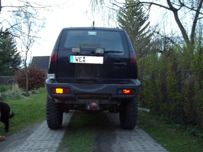

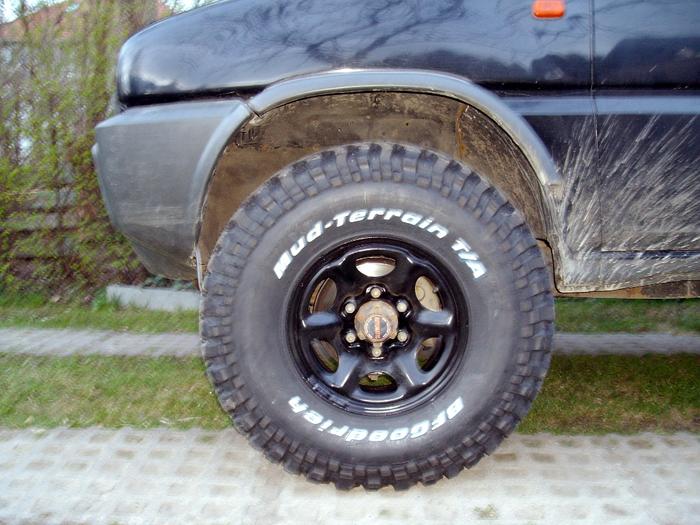

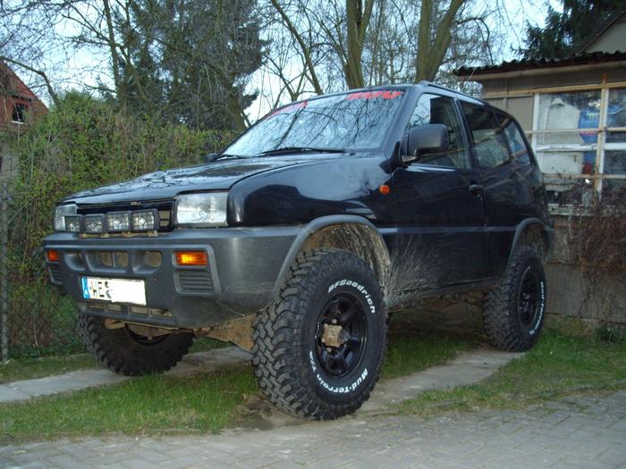

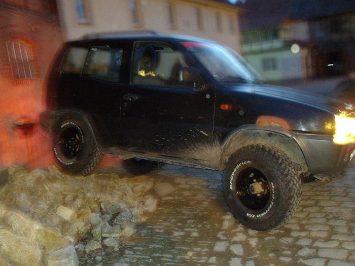

wie schon im Einkaufsfred angekündigt hab ich mir ein paar 33x10.5 R15 MTs geleistet. Seit gestern sind die auch auf dem Terrano und schauen meiner Meinung nach ganz gut aus - auch wenn Vater meint es hat eher was von nem großen Rollschuh Hau mich, ich bin der Frühling

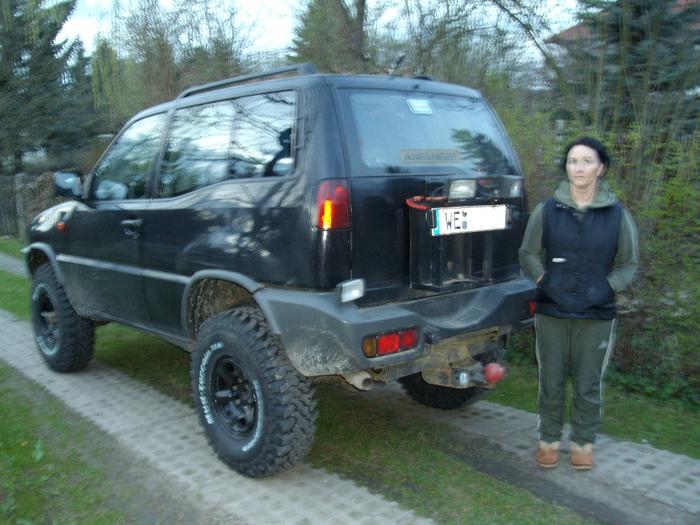

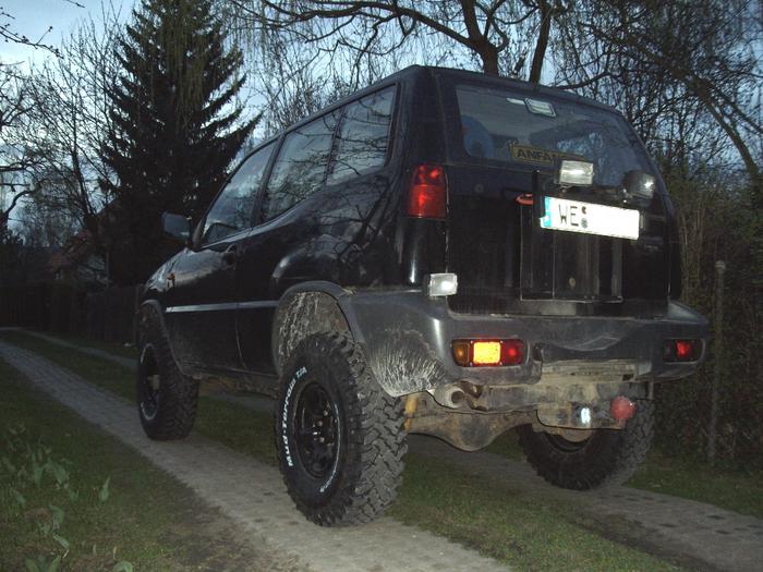

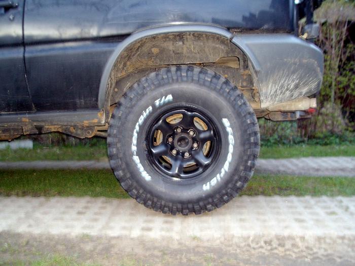

Neben dem orginal Fahrwerk mit OME Dämpfern hat er einen 40mm BL aus Hartgummi und ein paar Spacer (selbst aus Alu gedreht) an der Hinterachse bekommen. Insgesamt ist er vorn 6,5cm und hinten 7,5cm höher gekommen als mit 31ern. Denke die Höhe ist mehr als genug für das kleine Auto.
Umbauten:
Im Motorraum mussten wir ein bisschen von der Platikeinfassung des Viskolüfters abschneiden. In den vorderen Radkästen musste was von der Stoßstange ausgeschnitten werden und zur Tür hin musste die Flex ran, das was allerdings jetzt schon raus ist wird für eine gute Verschränkung nicht reichen - werd es die Tage mal ausprobieren. Zudem musste die Stoßstange noch die 4cm mit nach oben wandern...
Zum Vergleich, sie (Mutti) ist ca 1,60m "groß".
AHK kommt auch bald noch ab und Auspuff wird gekürzt...
Bestitzt vllt jmd im Forum auch nen T2 mit 33ern die eingetragen sind? Weiss leider noch nicht was die bei uns bekanntlich "schwierigen" Dekraprüfer davon halten und hätte gern etwas zum vorzeigen (Kopie Fahrzeugschein etc.), was ich im Notfall auch nem Officer (Polizist) hinhalten kann - wenns beim TÜV wie zu vermuten ist nicht klappt^^ Unsicher

hmmmmm selbst mit der "Einkaufswagenhaften Verschränkung" vom T2 kann ich mir net vorstellen dass dess passt......zumal ich deinem Dad rechtgebe.....denke 33" sind eher was für den langen T2......aber wat solls; dir muss es gefallen..... Winke Winke

Ach naja, die Quali ist eher schlecht - aber könnte auch Kunst sein. War eben etwas aufgeregt Ätsch Natürlich isses keine ausgereifte Starrachse - aber zu nem Einkaufswagen isses wohl doch noch ein Stück hin... Wut Aber des passt schon, ist schließlich bei uns schon der 2. der mit 33ern fährt^^

ich glaub Dein Dad hat Recht, sind irgendwie zu groß
kannst überhaupt noch richtig einschlagen? schaut aus als ob der gleich hinten ansteht, Wendekreis jetzt wie beim Bus oder?

Finde die Optik ok. Die Verschränkung ist doch auch ganz gut, mit ein wenig Köpfchen geht es im Gelände sicher sehr weit.
Zum Thema Eintragung setzte Dich mal mit dem Micha4X4 hier im Forum in Verbindung.

@Glonntaler - Einschlagen ist kein Problem, Wenndekreis somit auch nicht spürbar größer^^ Optik ist ja bekanntlich geschmackssache (mir gefällts).

schaut gut aus...
ICh hab nie Probleme mit der Verschränkung gehabt..
Einzig die Lenkung würde ich verstärken...

Also ich finde ihn optisch recht gelungen, in den Proportionen, aber die HA Dämpfer würde ich Tauschen, gegen längere von TM, da du mit den OME genausoviel Ausfederweg hast wie mit den serie. DAnn hast du auch wesendlich mehr verschränkung.(und die dämpfer sind auch gleich noch straffer)

bin mal einen Terrano 2,4i mit 235/85-16 MT´s im Gelände probegefahren, ich fand aber, daß er in der Untersetzung deutlich zu schnell war. Bei 33ern müßte es ja noch schlimmer sein.
Um da ordentlich im Gelände unterwegs zu sein, müßte da ja was an der Achsübersetzung oder am VTG geändert werden, oder? Unsicher

muß nicht umbedingt sein, je nachdem wie nan es gewohnt ist, und wied er ausgestattet ist, z.B. der micha für seinen 2,4 ja auch mit 35, und das mit der serien Übersetzung. du mußt dir dan nur angewähnen wie ein Jeeper zu fahren, immer mit ein bissel mehr gas :D , und nicht wie ein nisseraner, immer locker mit standgas, meinen 2,7 fahre ich ja auch mit 33 obwol das wohl ein anderes tema ist, weil der diesel wesendlich besser aus den keller kommt als der benziener. (na ja, ok, demnächst kommenbei mir ja auch kürzere Übersetzungen rein.
