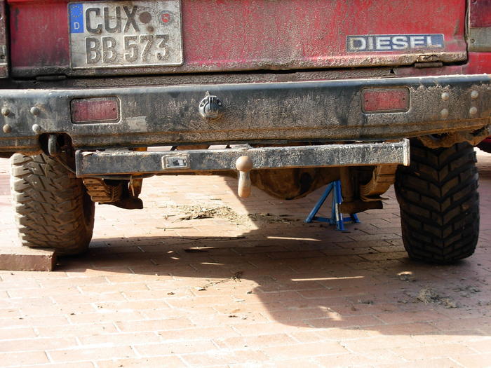

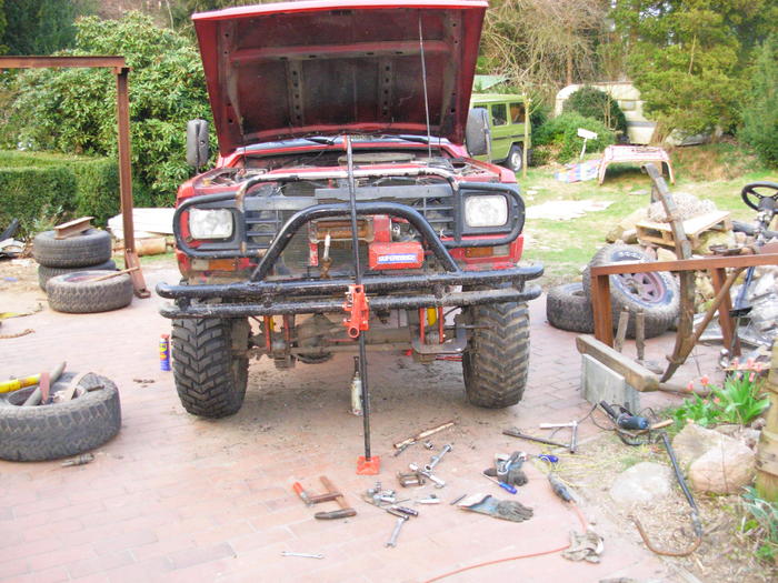

Cäsar hat folgendes geschrieben:

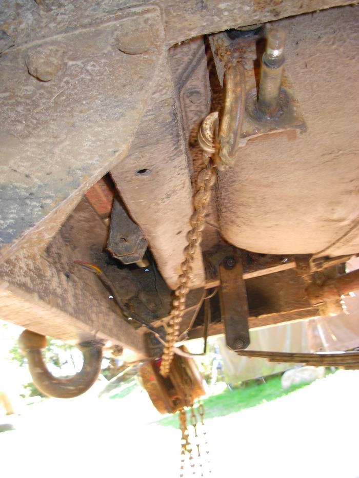

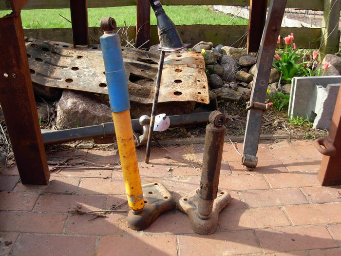

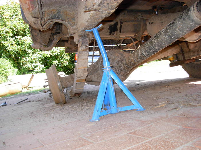

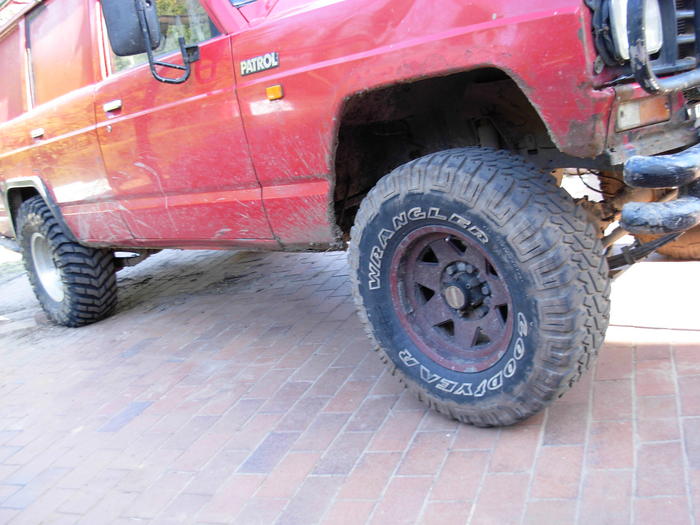

Warum man Dämpfer wechseln sollte...
Der recjte ist bis heute nicht wieder hochgekommen.....

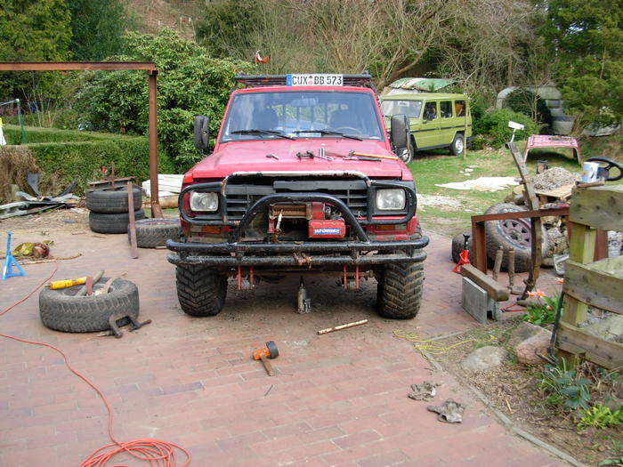

Unterschied 31er zu 33er Reifen.
Man erkennt geringe deformierungen an dem alten Dämpfer...

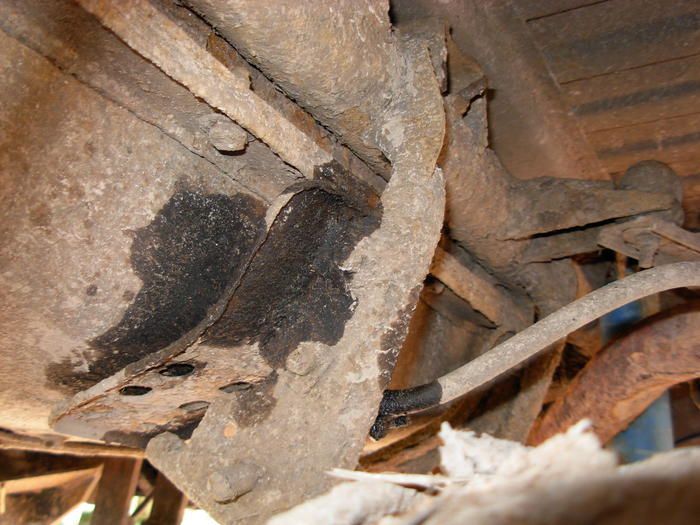

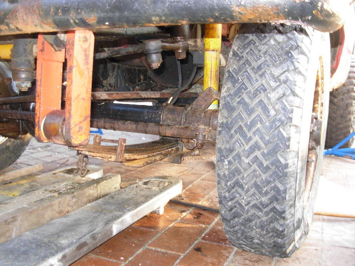

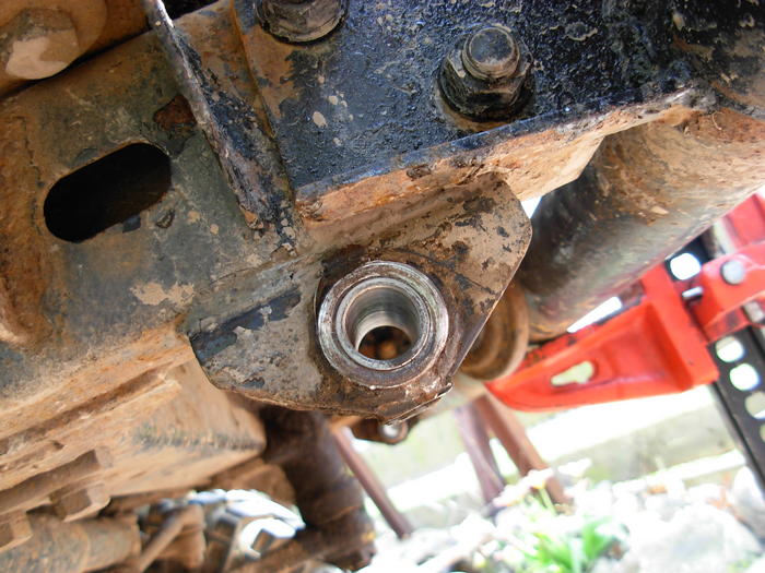

Der Bolzen soll nun auch raus...
Was den nun ? LEckage am Tank?
Is nur die Dif entlüftung. Muß mal abgerissen sein...
Ups Knicklast erreicht. Der soll angeblich 1,5 Tonnen aushalten....

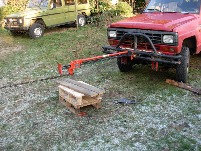

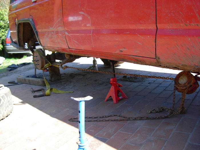

Hier erkennt man schön den langen Federschäkel vom Spender.Der kurze im Vordergrund an meinem mußte mit dem Kettenzug rauswandern.

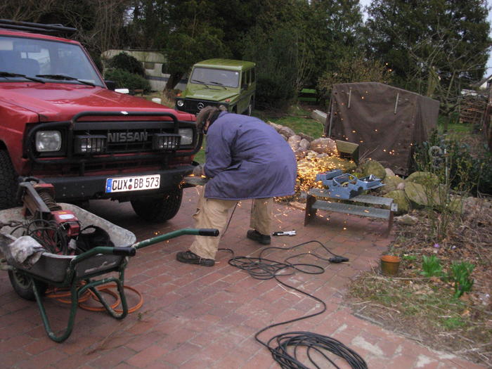

Flop und er ist raus....die andere Seite habe ich mit der Flex abgetrennt..
Ic liebe es mit richtigem Werkzeug zu werkeln....hier die Achse ein bisl nach vorne bewegen.....und Plop war die auch drinnen...

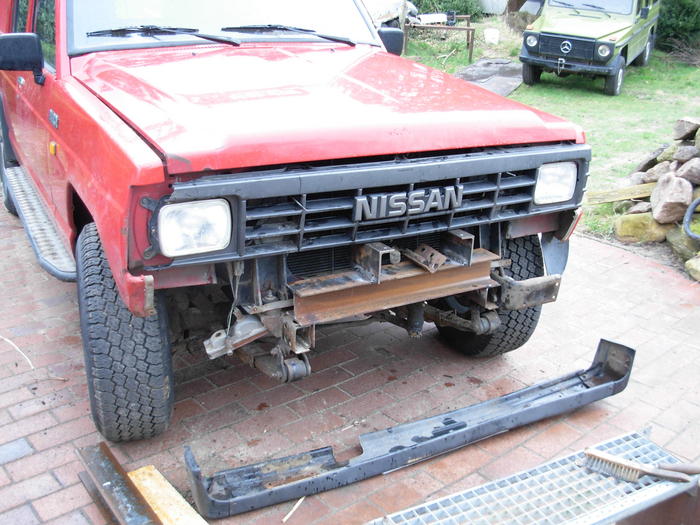

So, nun is voren dran.....
Schäkel sin montiert, aber nur provisorisch....da fehlte noch was. Aber um die neuen Dämpfer zu montieren reichte die Zeit.

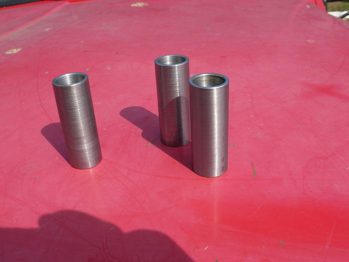

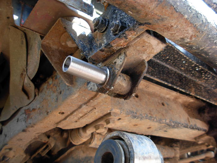

Ah, da kommen Sie direkt aus der Spanerei....und genau auf mein gewünschtes Maß....aber wo ist den die Vierte?
Ah, da vorm Loch. Shit , sind keien Haae dranne...
mal von der weiteren Perspektive....
Und ein paar Schläge auf die Mütze und Zack, verschwand es in der Wand....eh in der Bohrung...
So sieht es nun von Vorne aus.
Ich hoffe Ihr habt Euren Spaß an den Bildern...Leider habe ich keine von der Demontage der Führungsbuchse gemacht. Das war ein Akt. In allem zwei Tage Arbeit...
und nach der Arbeit.....fegen
Schöne Grüße von Cäsar...

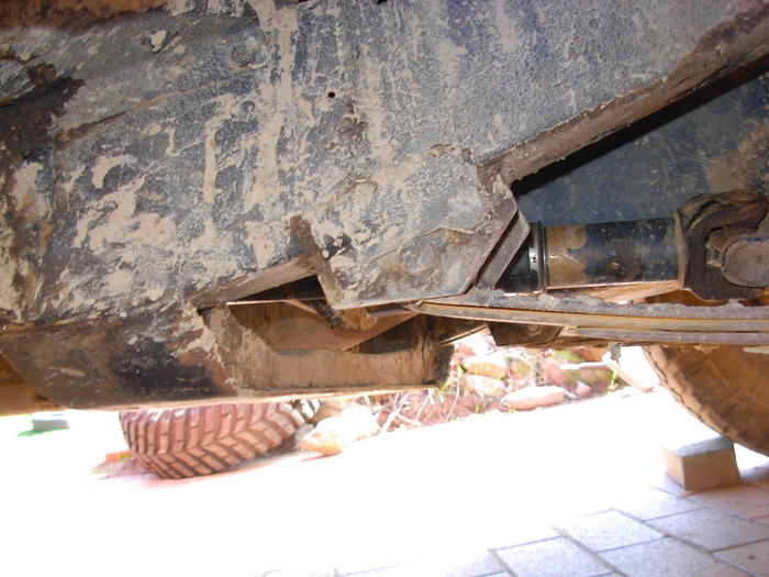

BeitragVerfasst am: 13.04.2009 12:36:08    Titel:

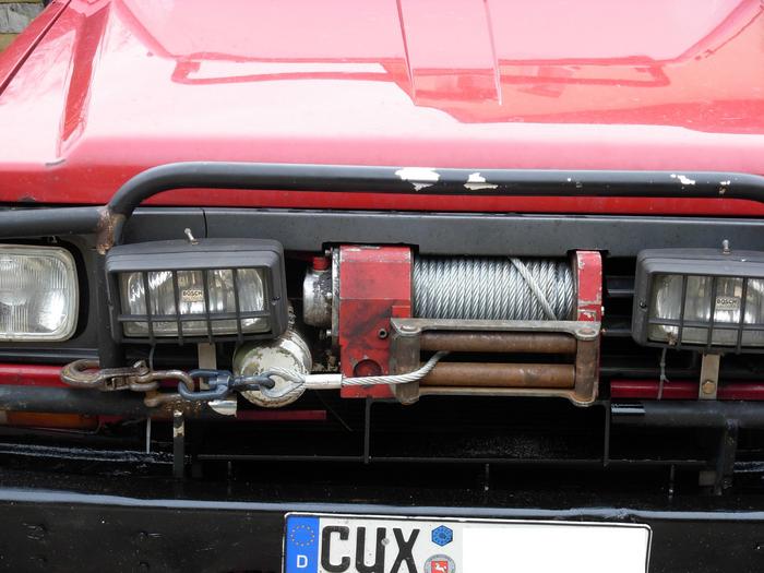

Das Schlimmste, eben die Bodengruppe ist ja gemacht......Jetzt ist nur noch chönheitsreparatur angesagt. Und die Superwinch nochmal vernünftig befestigen. Die erste Konstruktion war zu hoch, die zweite zu schwach und die letzte wird es dann wohl sein....

Die Bodengruppe ist gemacht? Obskur Das versteckt sie aber auf den Bildern recht
gut...
Na ja, etwas Raum für Schönheitsreparaturen muß ja auch noch bleiben... Hau mich, ich bin der Frühling
Nee, im Ernst:
Wenn die Substanz gut ist, dann isses ja super, aber auf den Bildern sieht er dann
doch etwas ranzig aus, eben nach reichlich Handlungsbedarf.
Wenn man dann im Vergleich den 160'er von Jagger sieht, dann sind das doch Welten.
Aber wahrscheinlich wird uns Dein Endergebnis eines besseren belehren.
Viel Spaß und Erfolg!

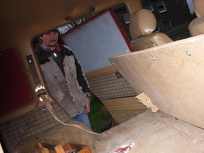

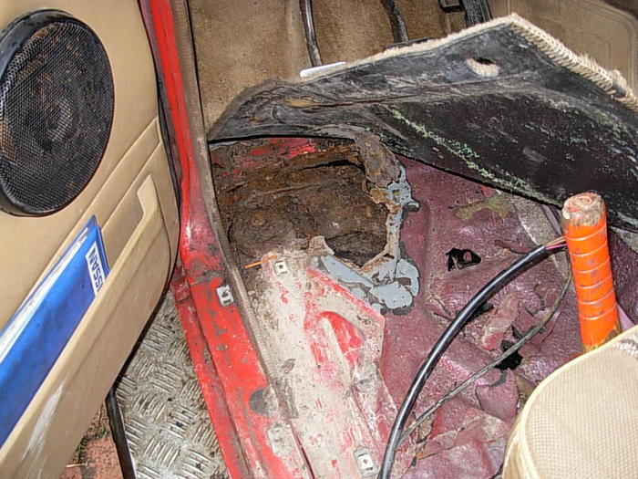

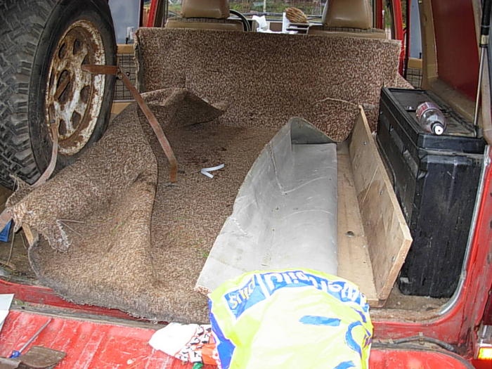

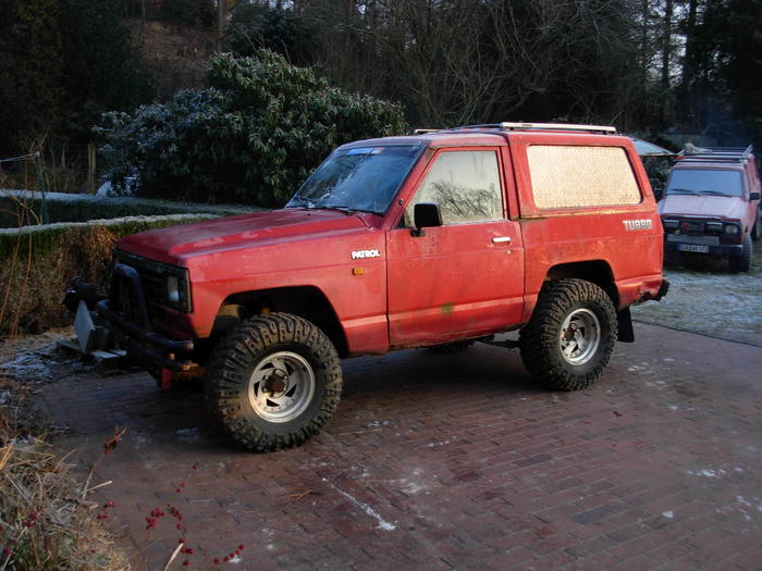

So hier mal die Zusammenfassung meines Patrols mit Löchern und ohne...
1. Februar 08 erworben.
Das erste mal in Hoope
[/quote]
2. LKW Zulassungsmodifikationen für das Finanzamt gemacht
3. Rostlöcher gefunden
4. Ausmisten

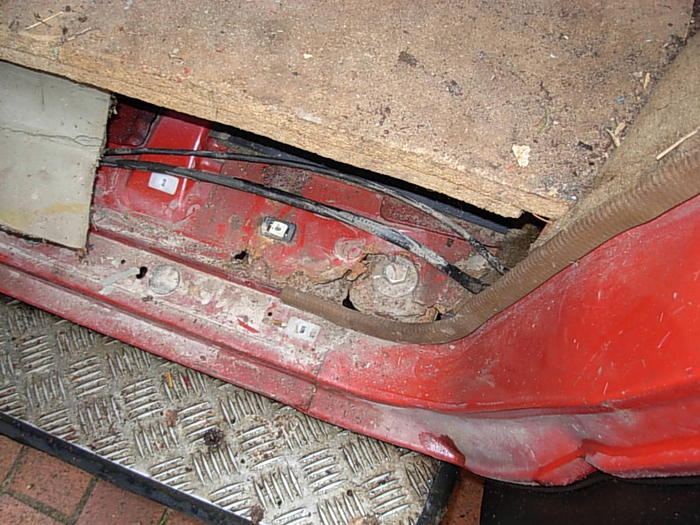

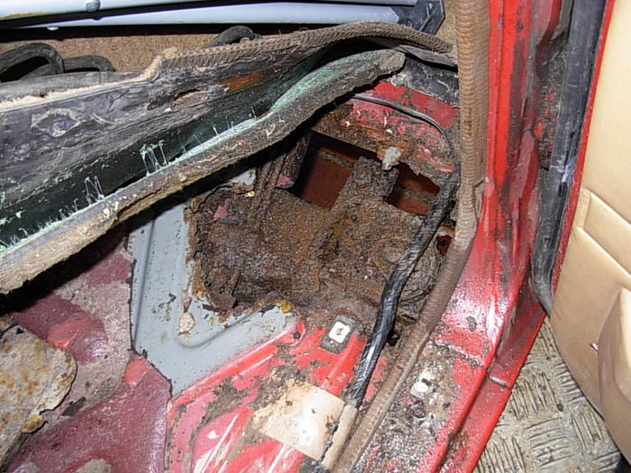

Ich habe mir schon am ersten Tag überlegt was das soll:
Mal schauen was da unter ist....

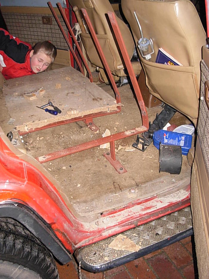

Muffelt nach altem Teppich..
Schwere Konstruktion...
Halber Kleiderschrank im GW. Ist glatt 2 cm höher gekommen. Body lift auf meine Art....
[/quote]

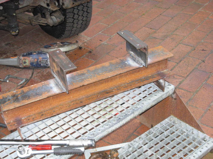

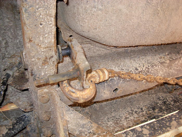

5. Winde montiert, der erste Versuch
1. Gammelige Schrauben ab. :ec_46: :ec_46:
(Anmerkung: im Hintergrund sieht der aufmerksamme Betrachter mein Steuerbordauto)
Erst mal denken....
......wie wird das denn am besten? So tief ? Ne...
So nun ein wenig HÖHER,
und rein in den Rahmen...
beachtet die Schweißnähte
3 Hundegitter angefertigt und montiert.
4. GW gefahren bis der Reifen kam,
http://www.jeep-community.de/uploads/DSCN1444.JPG
5. MT Reifen von Peter montiert,
6. Zylinderkopf und Buchsen platt,
Wenn es einer Schafft dann ich.
Der Riß

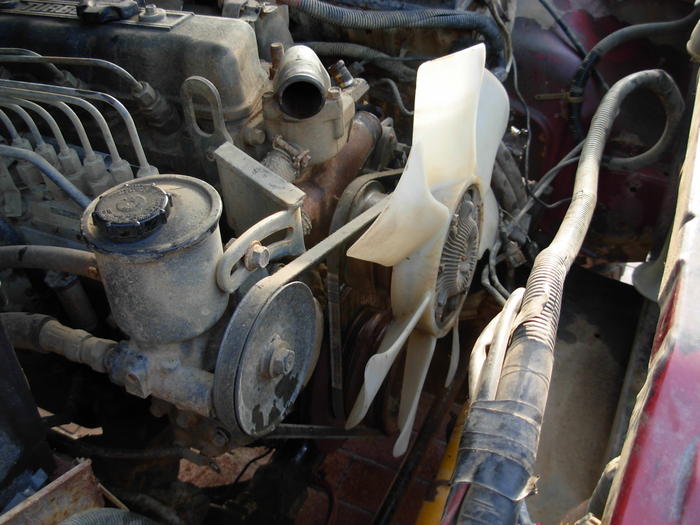

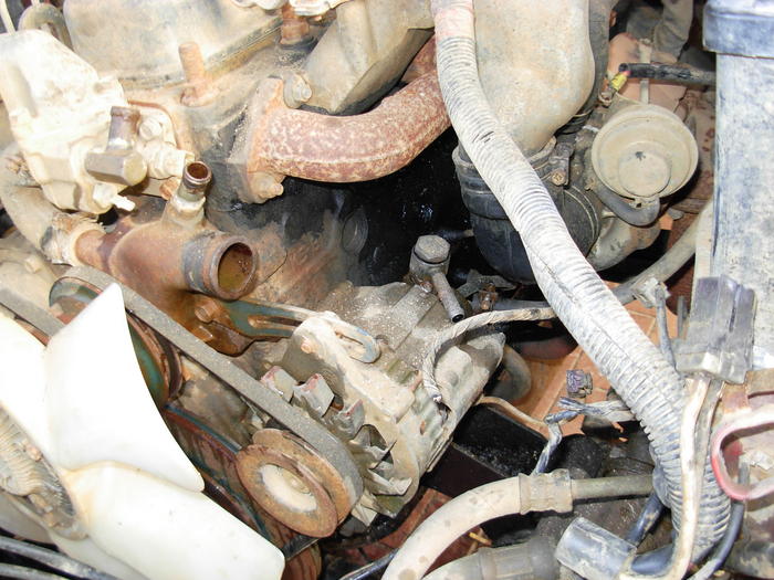

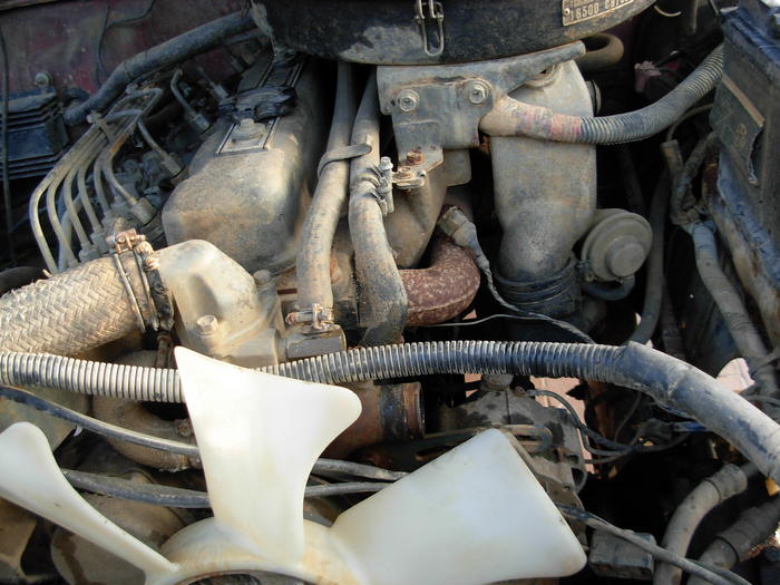

Hier die tatsächliche Ursache:
Jetzt erklär mir bitte mal einer wie das kommt!
Der Düsenstock von Station sechs sieht so aus......
Dafür sieht die Glühkerze gut aus. Falls mal jemand eine benötigt....(Ironie)
Die Kühlwasserräume sehen, meine ich ganz ordentlich aus.....
Was sagen die Fachmänner dazu?
Das ist dei Bohrung für den Düsenstock auf sechs
So das sind dann die Bilder schleichender Kühlwasserverlust beim Nissan Patrol SD 33T.............

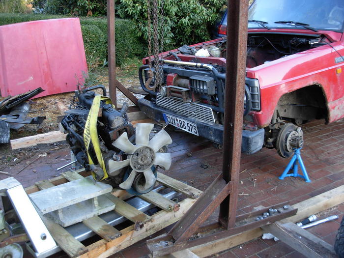

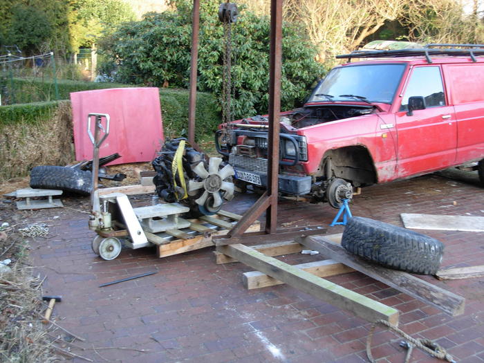

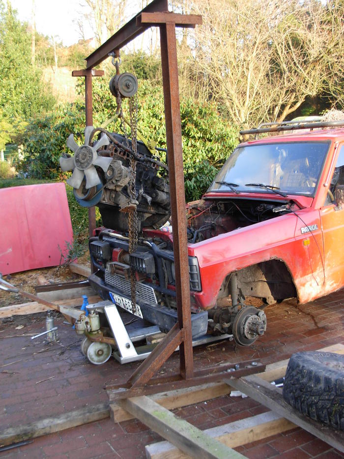

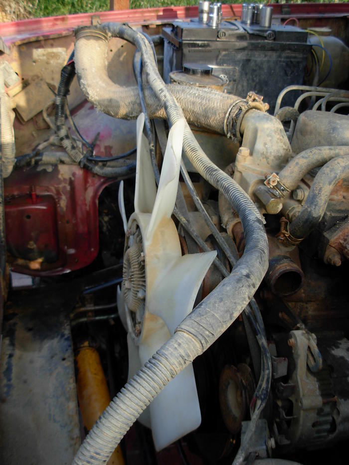

Hier noch ein paar Bilder vom Motorumbau....

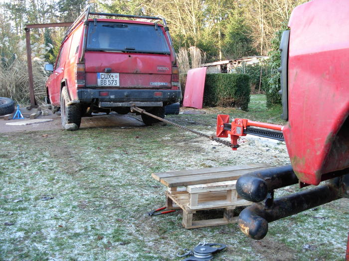

So, hier die Bilder von dr Motordemontage....
Fahrzeug in Spenderposition bringen....
Platz schaffen für den Motor um nach vorne zu kommen
Noch mehr Platz
Motor auf
und dannkommen die Probleme
Den der Wagen ist zu hoch oder meine Traverse zu niedrig....
Wann ist Abfahrt ????
Kommentare erspare ich mir, man kann schon erkennen wie es geht..

Nachdem man aber in anderen Foren deine Versuche eine Windenhalterung bewundern durfte könnte man unbedarft veranlagt Rückschlüsse ziehen auf folgendes deines Schaffens.
Schade ist nur, und äußerst bedauerlich, das damit auch der letzte wirklich willige TÜVer vergrault wird.
