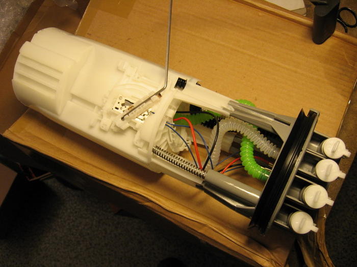

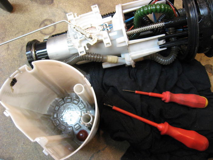

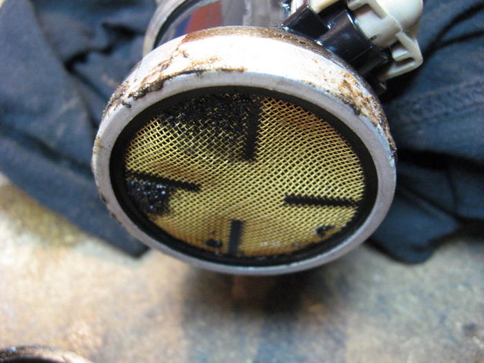

Ich hab da auch ein paar Bilder...............
Baloo
Pudding-Inside-Crew
Archeofoppterix
1. LR110, F250
BeitragVerfasst am: 09.04.2009 21:41:13    Titel:
So sieht die Pumpe von oben aus:

Pumpe teilzerlegt:
Dreckige Ansaugseite:
