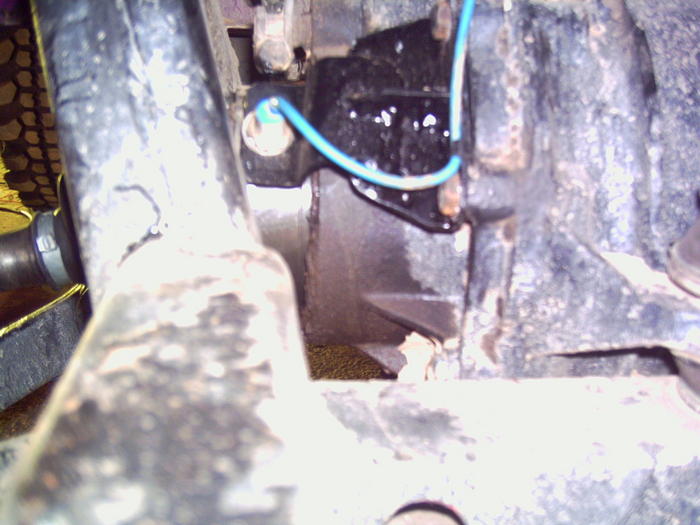

wir ham 2 geger drin einmal tachowelle und einmal achswelle hinten links:
