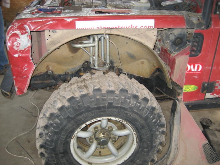

BeitragVerfasst am: 11.04.2009 22:13:16    Titel:
Schick Ja
Aber wenn das:
so bleibt, wird er das Ziel nicht erreichen.
Diese Doppeldämpferhalterung ist unmodifiziert der Tod fürs Fahrzeug und als Aufnahme für Coilover-Sachen noch grausiger. Aber ich denke mal, das ist alt und fliegt eh raus. Winke Winke

BeitragVerfasst am: 11.04.2009 22:50:54    Titel:

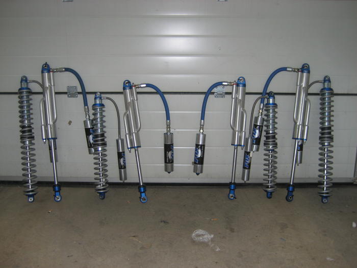

also wenn die Reihenfolge der Bilder chronologisch ist, dann waren alle Federn-/Dämpferaufnahmen á la Rover mal weggeflext gewesen (2.Bild) und am Ende dann wieder drangekommen.

BeitragVerfasst am: 11.04.2009 22:57:43    Titel:
Ahh - Du hast recht, die Reihenfolge ist verquer. Im zweiten Bild sieht man ja auch Tragrohre für die Foxs. Hätte mich auch gewundert, Paddock-Zeugs mit High-End Coilover zu kombinieren. Ätsch

BeitragVerfasst am: 11.04.2009 23:12:15    Titel:
Hm die bypass-shox sind was ganz feines YES YES
Wie lang? 12 14 oder 16"?????????

BeitragVerfasst am: 11.04.2009 23:19:49    Titel:
Schick Ja
Aber wenn das:
du wirst lachen - aber letztes jahr hat er das ziel genau so erreicht Winke Winke
knotenbleche an den original federhaltern waren der schlüssel
aber wie ein aufmerksamer beobachter schon bemerkt hat, ist das alles inzwischen der grossen flex zum opfer gefallen YES
BeitragVerfasst am: 11.04.2009 23:28:02    Titel:
Die Knotenbleche kamen bei uns auch, aber erst in der Rallye - Manchmal lernt man erst zu spät rotfl
Die halter ansich sind aber auch nicht stabil genug - hat auch die Rohre aus der Basis gerissen.
Für welches Event wird eigentlich gebaut? Winke Winke

BeitragVerfasst am: 11.04.2009 23:48:50    Titel:
war bei meinen nicht so - du hättest bei paddock eben 5 pfund mehr für die HD variante zahlen müssen Nee, oder?
für die superkarpata rotfl
BeitragVerfasst am: 11.04.2009 23:52:57    Titel:
Das ist die "HD" Variante - Andere gibts da auch gar nicht rotfl rotfl rotfl
Betraf 2008 auf der Breslau mehrere Teams - Denen allen der Scheiss verreckt ist.

BeitragVerfasst am: 11.04.2009 23:56:34    Titel:
dann wirds wohl an der fahrweise vom herrn fahrer gelegen haben Heiligenschein
meine paddocks HD extra duty doppeldämpferaufnahmen verkaufe ich übrigens and den höchstbieter - sind breslauerprobt!
BeitragVerfasst am: 12.04.2009 00:01:24    Titel:
Die sind doch konstruktiver Unfug. 4 M8 Schrauben sollen das halten. Und wenn Du an der Zusatzaufnahme nun straffe Dämpfer nimmst, dann führt die Belastung irgendwann zum Materialversagen. Erst hats die Rohre aus der Basis gerissen und die Halteschrauben abgerupft, dann riss der Federdom ein und dann riss der Rahmen. Und da ists egal wie stabil die Teile ansich sind - Die ganze Art der Integration ins Fahrwerk ist ohne zusätzliche Abstützungen Murks.
Klar fahren wir etwas schneller, aber wir fahren ja auch nicht auf Kaffeefahrt. Hau mich, ich bin der Frühling
Zudem sind die Halterungen von Paddock unten an der Achse noch ne Ecke schärferer Schrott. Weicher Baustahl, sinnfreie Befestigung über Kippachse der zwei Befestigungspunkte. Neeeeeee rotfl

BeitragVerfasst am: 12.04.2009 00:06:09    Titel:
das stimmt natürlich - deswegen ist jetzt auch alles originale was irgendetwas mit dämpfern und federn zu tun hat jetzt nicht mehr da. hätte man schon viel früher machen sollen Nee, oder?
aber bei einer besonnen fahrweise halten auch die paddockteile Tröst
BeitragVerfasst am: 12.04.2009 00:09:23    Titel:
Ich will nur sagen: Die Doppeldämpfersysteme aus meiner eigenen Konstruktion am Patrol haben bisher immer gehalten. Und dann kauft man einmal was Fertiges und erlebt den größten Reinfall überhaupt. Unsicher

BeitragVerfasst am: 12.04.2009 00:15:34    Titel:
Und dann kauft man einmal was Fertiges ...
ich glaube die doppeldämpferhalterungen sind von paddocks eher als bausatz gedacht Hau mich, ich bin der Frühling

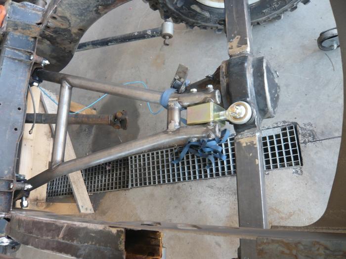

BeitragVerfasst am: 12.04.2009 00:40:41    Titel:
die Perspektive kann ja täuschen, aber kann es sein das es nicht bei den 93" Radstand bleibt und sich die hinteren Längslenker in der Länge an die vorderen annähern? (Oder sogar noch länger werden) YES Wenn ja hat sich da ja mal jemand richtig Gedanken gemacht.
Nur noch den antriebsstrang nach hinten, (beim TD5 gehen problemlos 8") und das wird was richtig Gutes Respekt Respekt Respekt
