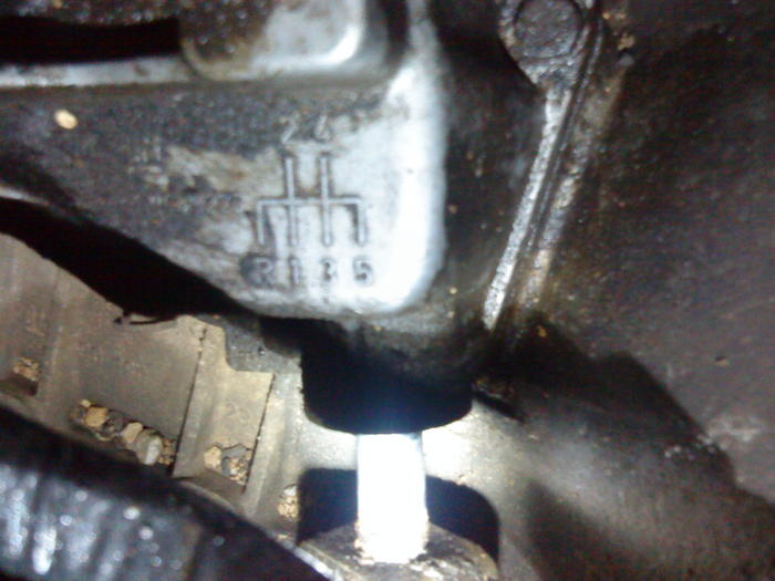

Also ich hab ja ein Opel Kadett E
Bj: 1986
1,6L Diesel mit (glaub 59 Pferdestärken)
und ich will ihn nicht mehr missen.
Aber es würde eine Verbesserungsmöglichkeit geben und des wäre ein
5 Gang Schaltgetriebe, da ich nur ein 4 Gang habe.
Und bei 110Km/H dir die Ohren schon fast abfallen.
Jetzt ist es so ich hab mal auf dem Getriebe Gehäuse nachgeschaut,
und da ist eine Zeichnung von dem Schaltschema eines 5Gang Getriebe drauf.
Kann des auch sein das des schon ein 5 gang Getriebe ist und nur die Schaltgasse für den fünften nicht freigegeben ist?
So sieht des aus da drauf:
Und noch was, hat von euch da draußen vielleicht irgendjemand ein,, So helfe ich mir selbst Buch`` eines Kadett `s? Weil sowaß ist auch sehr hilfreich:)
Würde mich sehr über hilfreiche Antworten freuen.
Grüßle Marc

hmmm... n F13 könnt ich anbieten, aus nem 75 PS Benziner... aber das Problem mit der Drehzahl hättst Du dann wahrscheinlich damit auch...

Da passen die Drehzahlen nicht zur übersetzung !
Er hat ja nen Diesel
Hast mal nen Bild vom innenraum bzw Schalthebel ! Und am besten vom Getriebedeckel Da kann man dann bessere rüchschlüsse ziehen !
Aber vom Baujahr her dürfte der echt nur 4 Gänge haben !
Lässt sich aber Unrüsten , Ohne grüßere Probleme

Tach, was wäre es denn fürn Aufwand das Teil auf 5Gang umzubauen?
Nur die Schaltkulisse tauschen?

is mir schon klar, hab ja geschrieben das Problem mit der Drehzahl wäre rotzdem noch... Vertrau mir

Wie is des gemeint mit der Drehzahl?
die übersetzung auf die Drehzahlen im oberen Bereich beim Benziner und des Gegenteil beim Diesel nicht oder wie?
Klärt mich auf ich will mein Auto näher kennenlernen*gg*
Aber morgen hab ich erstmal den Sharan von meinen Eltern hihi
Grüßle Marc. ich schau mal nach den Bildern.
Und auf dem Schalthebel sind nur die vier Vorwärtsgänge abgebildet und halt der Rückwärtsgang.
Unsicher Unsicher
hääääh wie meinen??? da sollt wohl schon ein anderes Getriebe rein.......evtl noch die Anschläge (falls vorhanden) aus dem Schaltbock (im Innrnraum) rausbauen......mhhh Getriebe??? frag mal hier nach:

es gab damals Autos da brauchst nur die beiden Zahnräder fürn 5. nachrüsten, könnte bei deinem auch so sein, da er ja immerhin schon das 5 Gang Symbol hat
am besten mal in nem Opel Forum fragen, da sind bestimmt welche die des wissen

mit nem Schrottplatzgetriebe fährst aber wohl doch günsticher....und hast weniger Aufwand.....

5 Gang bringt nichts, ist genauso übersetzt nur kleinere Sprünge
lies mal hier
http://www.motor-talk.de/forum/c14nz-f10-4-gang-auf-f10-5-gang-umruesten-t2026262.html
Astra Getriebe brauchst
