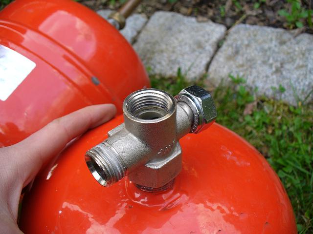

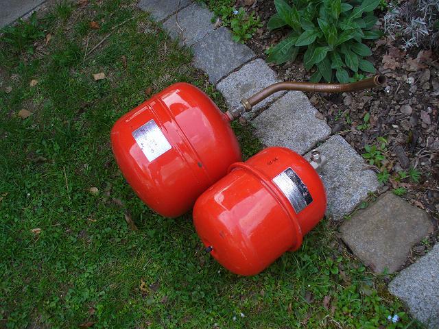

habe hier zwei Stahltanks rumliegen, die ich nicht mehr brauche. Herkunft und Verwendungszweck unbekannt, vielleicht will/kann ja jemand über das Typenschild herausfinden, was das ist.
Hatte sie als Öltank für die Seilwinde gedacht, aber habe mich nun entschlossen, mir selber was zu bauen.

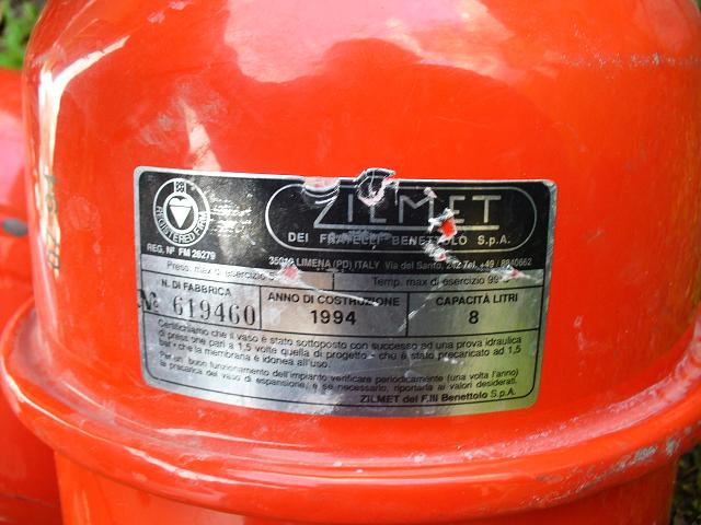

Hersteller: Zilmet, wohl aus Italien
Tank 1
Volumen 8 Liter
max. Druck 5 irgendwas? (kann man leider nicht lesen...)

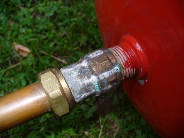

dreifach-Verschraub-Dingens
Baujahr 1994

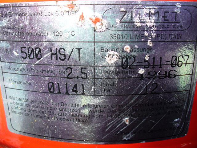

Tank 2
Volumen 12 Liter
Typ 500 HS/T
max. Betriebsdruck 6 bar
Baujahr 1996
gesamt:

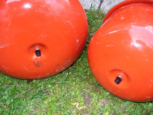

unten sind herkömmliche Autoventile dran:

das sind Druckausgleichsbehälter für Heizungen im Hausgebrauch
das Autoventil gehört nach oben, dort wird der Kessel mit Stickstoff befüllt
an der dicken "Naht" die rundum geht ist innen eine Gummimembrane, die drückt durch das Gaspolster nach unten
unten an den Anschluß wird ein Rohr der Heizung angeschlossen, wenn die Heizung nun an ist, und das warme Wasser sich ausdehnt, drückt es in dem Behälter gegen die Gummimembrane auf das Gaspolster, wenn das Wasser wieder kalt wird, drück das Gas wieder zurück, so kann im Heizungssystem der Druck konstant gehalten werden
