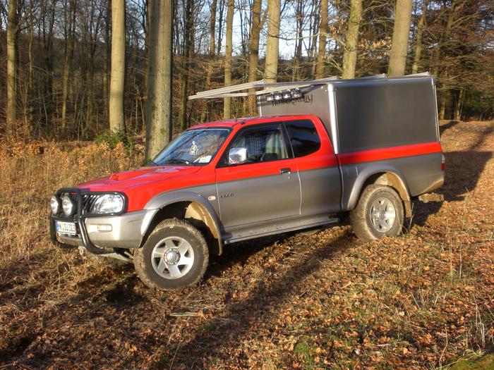

BeitragVerfasst am: 10.04.2009 06:55:18    Titel:
morgen zusammen . ich habe mein grundgerüßt aus itm profilen gebaut , alu.
was fest mit dem kofferaufbau verschraubt ist . kann dort wahlweise nen case drauf machen oder halt einen korb . mein tüvler hat gesagt , bruacht nicht eingetragen werden weil fahrzeug höhe über 2 meter ist . darf nur die max lange und breite des fahrzeugs nicht überschreiten und es dürfen keine spitzen kanten vorstehen .
mfg skully
