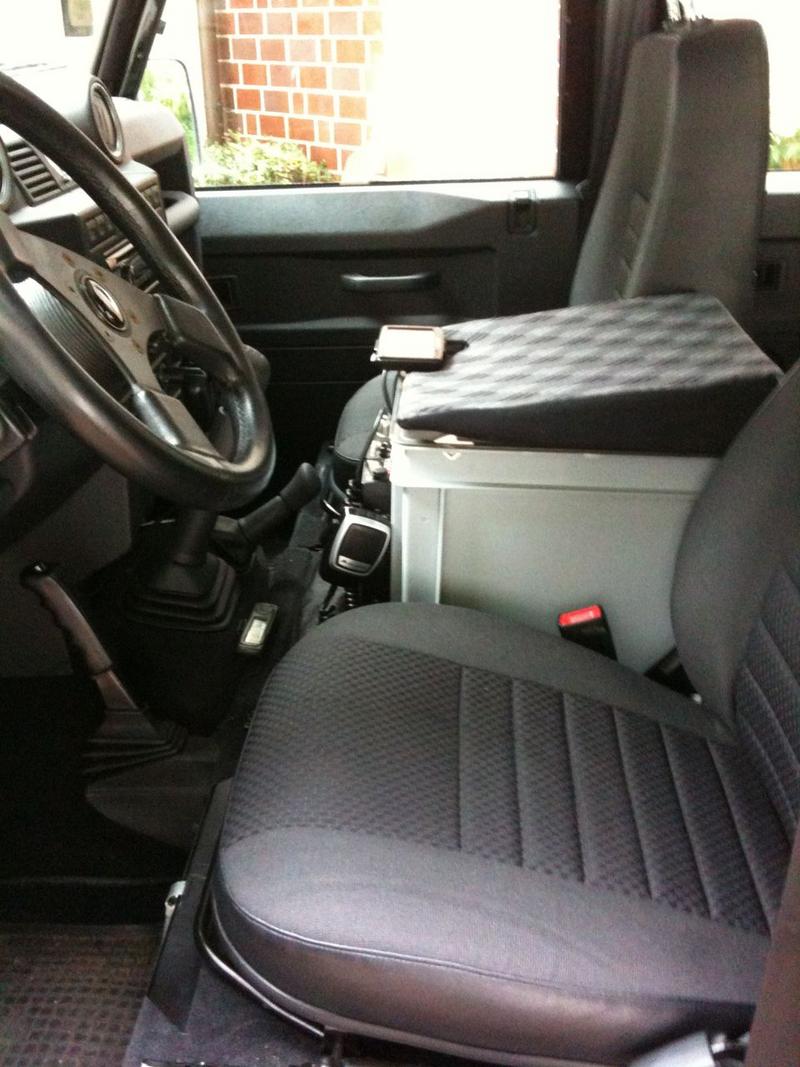

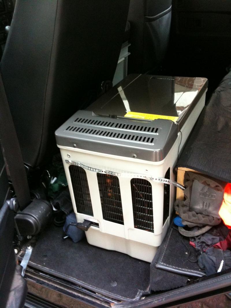

wie an anderer Stelle erwähnt, hab ich mir ja nen Bratwurschtkühler eingebaut:
Derzeit läuft der übern Zigarettenanzünder, was nur mit steckendem Schlüssel geht oder über son Starthilfegerät mit 12V Buchse. Daran schafft die Kühlbox einen Tag oder vielleicht 2.
Ziel ist, das Teil auch unabhängig vom Zündschlüssel und externer Stromversorgung zu betreiben.

Zweckmäßig, ja!

Schönheit liegt halt immer im Auge des Betrachters rotfl
IBS kann ich nur empfehlen! Das Relais scheint mir ein bischen schwächlig falls Du mal winchen willst. Meins hat bisher gehalten, doch werd ich es gegen ein Albright Relais austauschen.

he, es hat Wochen gedauert dieses Design zu entwerfen! rotfl
winchen brauch ich nicht, es geht mir wie immer nur um die Kühlung von Lebensmitteln! Supi
